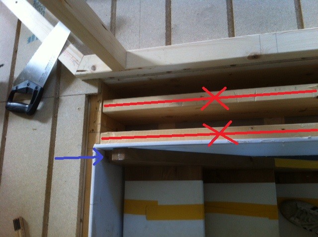

Håller på och inreder övervåningen på huset och har insett att man aldrig kan anta något vad gäller överensstämmelse ritning - verklighet.
Planlösningen på övervåningen togs från hustillverkarens original och moddades aningens, trodde i min enfald att trappen som beställdes med huset också gjordes efter ritningar som kom med huset, men tyvärr. Trappen är levererad utifrån en annan ritning. Husleverantören har konkursat så det spåret är stängt.
Ritningen som vi gjort övervåningen efter visar att trappen sitter i ett fack som ska vara öppet mellan två takstolar, cc 1200mm. Delar levererade med trappen kräver ett öppningsmått på 905 mm. Detta för att spalje och handledare ska passa.
Trapptillverkaren har jag hittat och de kan leverera delar vi saknar men vill inte råda kring infästning av vangstycket mot mellanbjälklaget. Trappen sitter redan på plats.
De rödmarkerade och kryssade reglarna vill jag ta bort, men vangstycket är idag skruvad in i regeln närmast (rödkryssad). Kan jag istället ta upp golvspånet och skruva trappen enligt den blå pilen?
Dvs genom tvärregeln som vangen står mot, med säg 1 - 2 skruv 6x120mm?

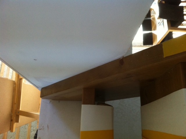

En bild till från en annan vinkel.
