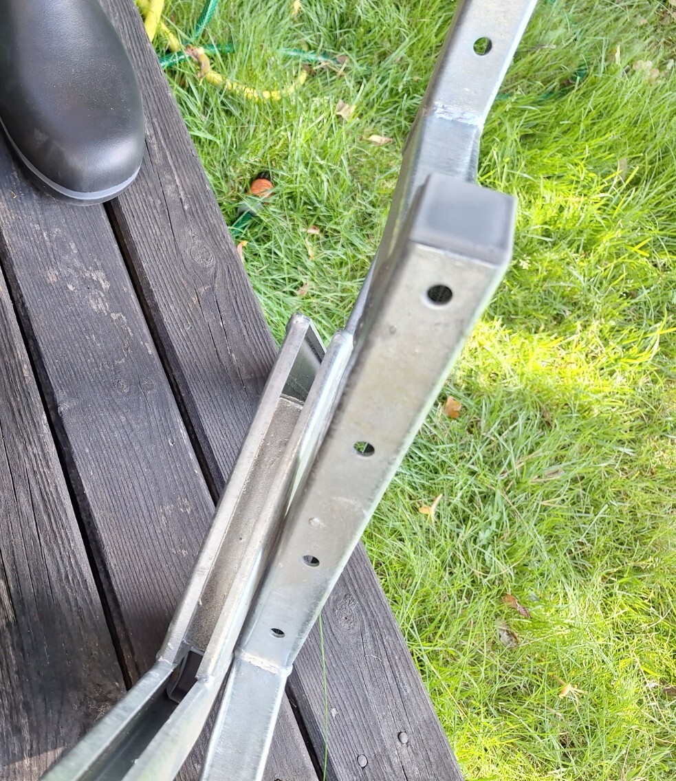

Håller på och bygger om min altan och har varit och köpt vangstycke i metall.
Har googlat lite men måste sökt på fel för jag hittar inga exempel på hur jag skall fästa trapporna (trallplankorna 28mm).
- Ett sätt är om man får tag i några kraftiga korta skruv och skruva underifrån i de 7,5mm hålen (misstänker de var 8mm innan galvningen) men misstänker att det är svårt att få det att hålla.
- Ett annat är att ta vangsbult M6 - 40mm (mutter i profilen) - 80mm mutter (genom hela profilen).
Verkar vara dåligt med med vangsbult M6 varmförzinkade men det kanske räcker med elförzinkade, rostfria verkar finnas.
Eller testar jag med genomgående vangsbult M8 och borrar upp om de inte går igenom.
Någon som vet hur man brukar lösa det?

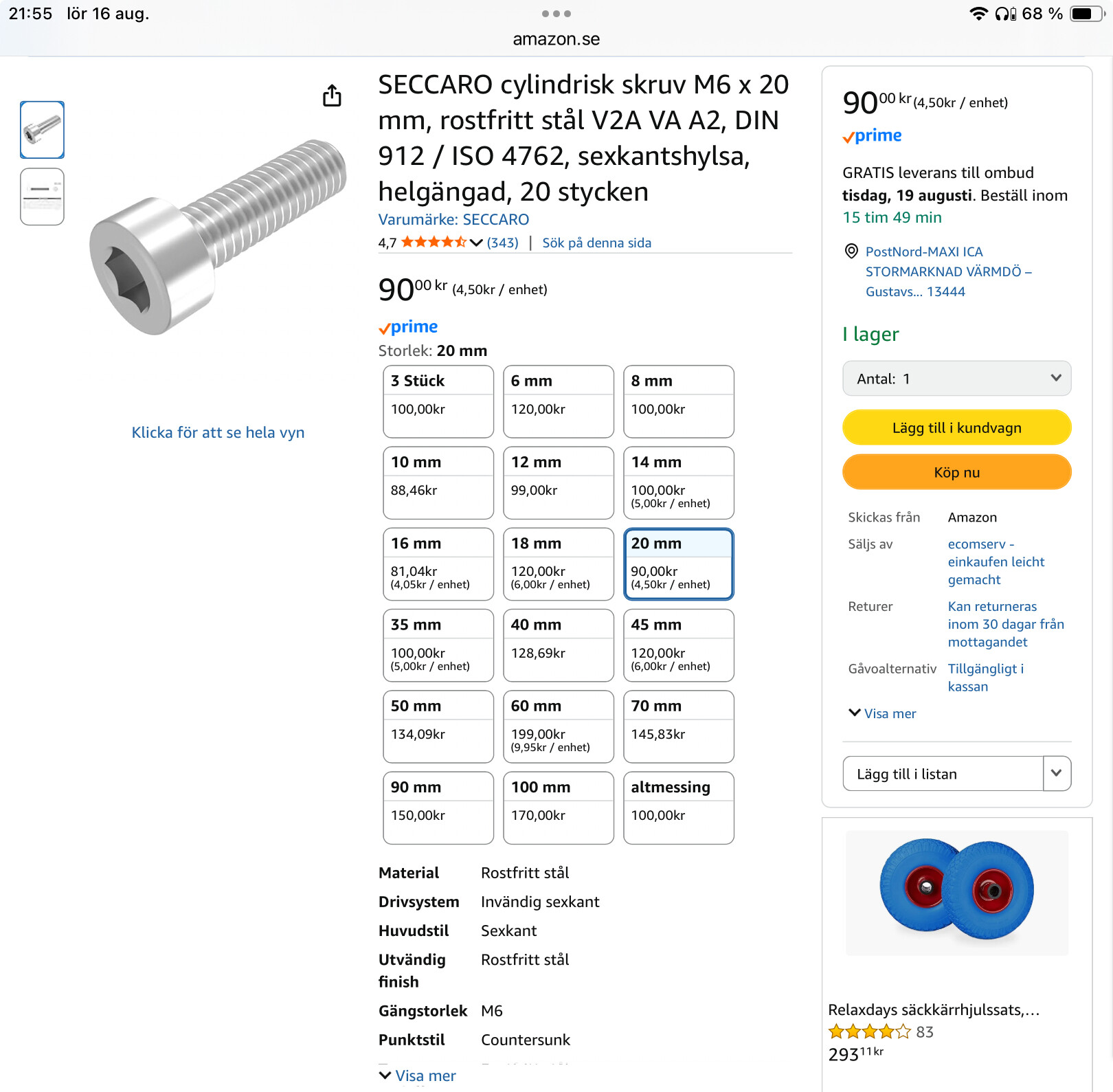

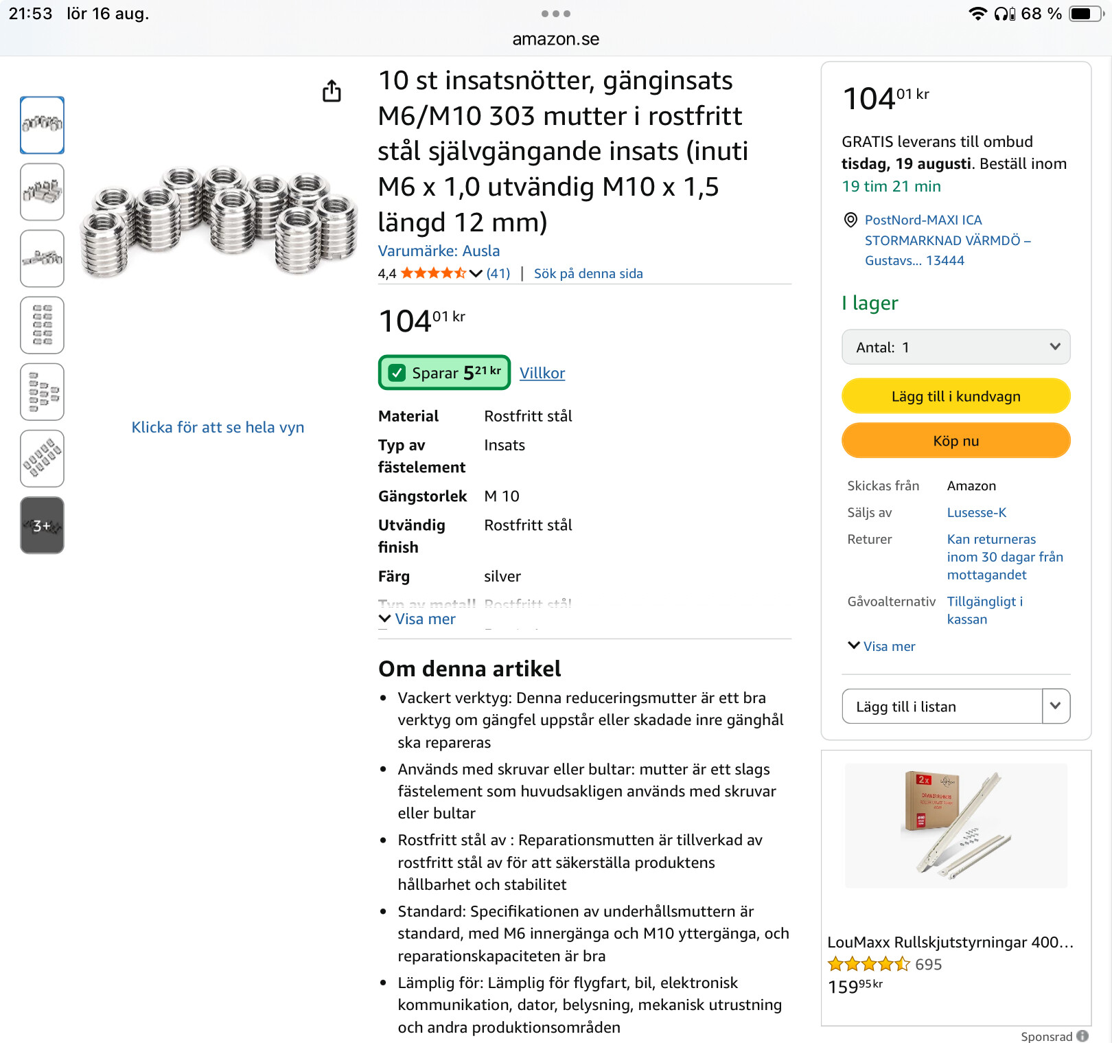

Underskruvat blir snyggast.
Köp rostfria ”Rampamuffar” M6.
Markera och fäst dessa med lite superepoxi runt gängorna.
Sen kan du välja hur långa insex rostfria bultar du behöver.
Vill du ha mer information så kontakta med PM.
Dag
Rostfri SECCARO cylindrisk skruv M6 x 20 mm med insex, rostfritt stål, produktdetaljer och priser på olika skruvlängder på Amazon.
Rostfria M6/M10 insatsmuttrar i rostfritt stål, visade på produktsida med pris och detaljerad beskrivning.
ConnyK

Den lösningen tänkte jag inte på, blir kanon.
Tar och beställer.
Tack för tipset

Förresten, "insatsnötter" var ett nytt ord...
Det blev rostfria ”Rampamuffar” och skruv, har beställt från Aliexpress (de kallade dom för Embedded Insert Furniture Nut).
