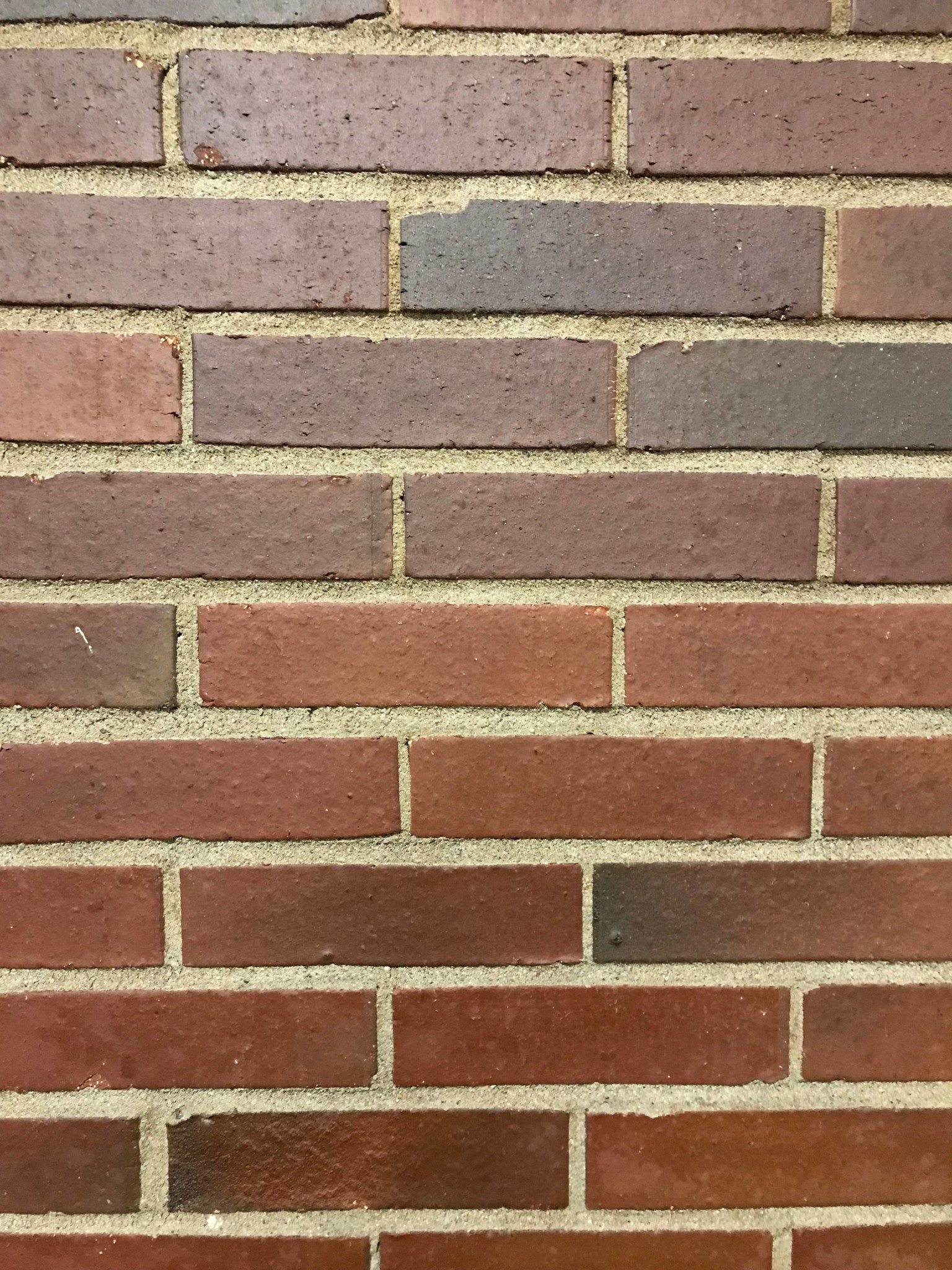

Behöver göra ett större antal infästningar i tegelfog. 40 x 50 mm reglar.
I normala fall görs ju detta i teglet men i detta fall får ingen håltagning göras i teglet. Byggnaden är uppförd 1970 och teglet är interiört. Tänkte kolla om någon har tips på bäst infästning för detta. Tänkte mig spikplugg men kommer inte ha möjlighet att testa innan skarpt läge.

Jag håller med om att man inte borrar i det vackra teglet. Spikplugg låter som ett vettigt alternativ i mina öron. Lättare att träffa rätt än med traditionell plugg och skruv då du borrar genom alla materialen. Jag tror att du behöver rätt långa pluggar (och långa och smala hårdmetallborr) så du hamnar i själva murbruket och inte bara i fogen.

Jo, det är en ramspänd duk på 20 m2 som ska monteras. Bakom den kommer det sitta ljudabsorberande material.
Det ser ut att vara väl fogat. Det är ju klart smidigare med spikplugg så jag testar det och har kemankare som backup.
Ta 8mm nylonplugg utan krage. Då kan du borra igenom regel direkt.
Sätt en 6*110mm skruv i ändan på pluggen slå i genom regel o in i fogen.
När det 2-3 cm kvar till att bottna skruvar du det sista.
Sitter bergfast och enkelt att demontera .
