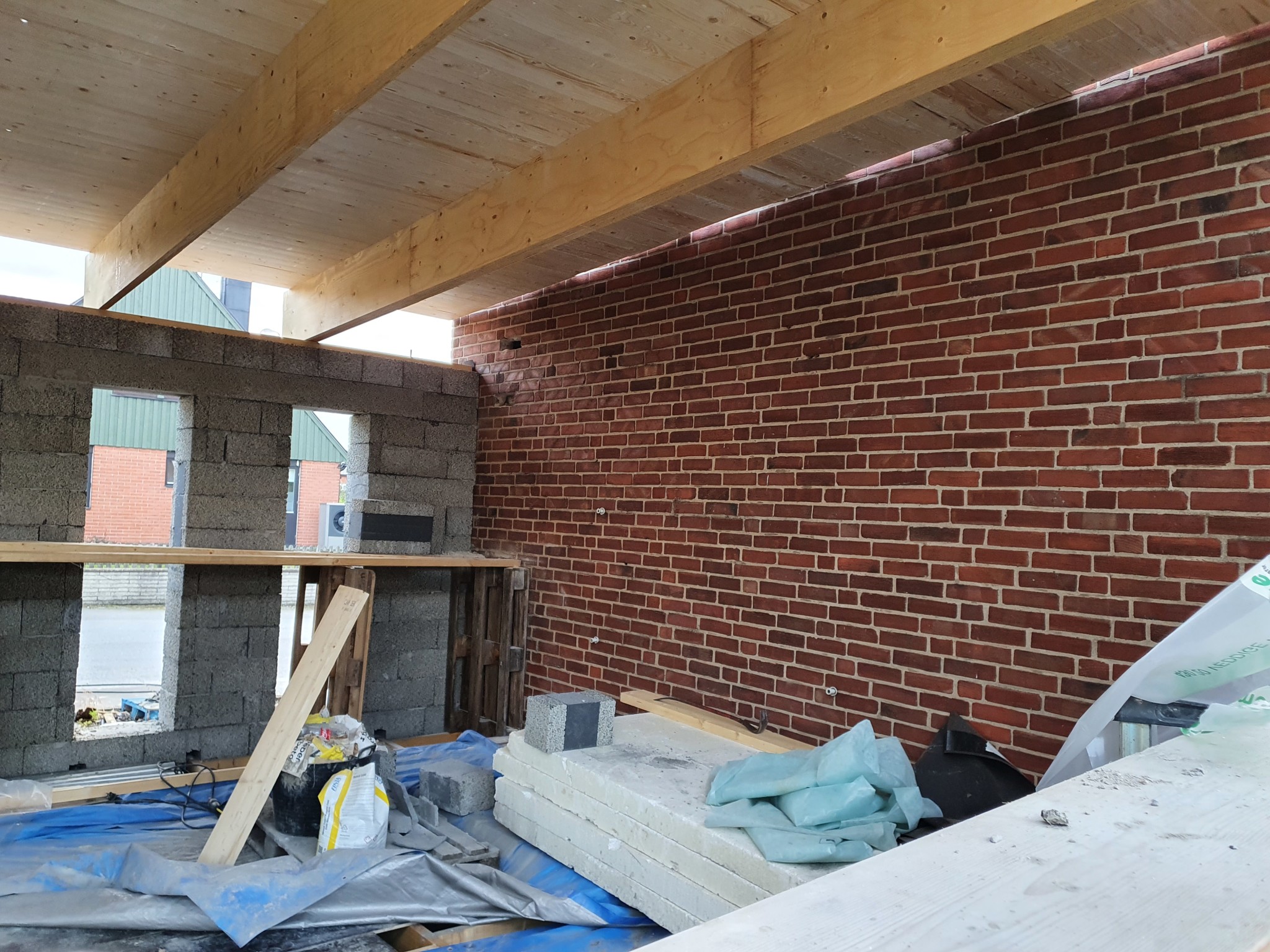

Vi håller på med en tillbyggnad av vårt 50tals hus och ska göra en öppning mellan det befintliga huset o tillbyggnaden.
Huset är byggt i tegel med tegel både på insidan i utsidan med luftspalt mellan.
Min tanke är att fälla in balken o sen göra öppningen under, jag är dock rädd att det blir sättningar när jag öppnar upp för balken. Har någon gjort något liknande? Vad gör man för att minimera risken?
Hålet blir ca 3,5m. Jag har arkitekt och konstruktör som räknat på balken.
/Mattias
  • Tillbyggnadsprojekt med ny balk exponerad framför röd tegelvägg och ytterligare konstruktionsmaterial.

Bättre fälla in två U-balkar i väggen, en från var sida och en i taget. Borde konstruktören redan tipsat dig om tycker jag?

Du har alltså en helstensmur plus. Kanske 11/4-sten. Murtjockleken exklusive puts är då ca 12+6+12=30 cm. Att välja en HEA 160 verkar inte särskilt välbetänkt. Bättre med två balkar som matchar stenarnas djup.
