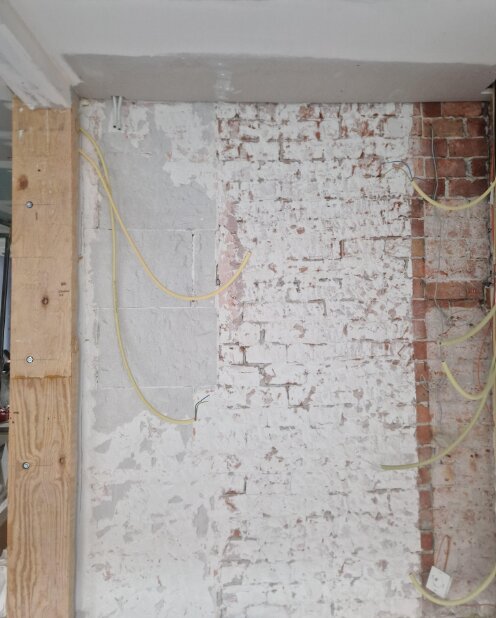

Jag har en tegelvägg där jag har tagit ned all puts och mot väggen kommer högskåp och sedan överskåp hela väggen upp till taket. Alla skåpen kommer att ha en baksida. Är det nödvändigt att täcka tegelväggen på något sätt först? Jag är inte orolig för att den är ojämn här och där, utan främst för att damm kommer att leta sig in i skåpen, eller överdriver jag?
Min tanke var att limma gipsskivor, men för varje mm jag bygger ut väggen så kommer skåpen att bli mindre och bänkskivan till höger (ej i bild) att bli mindre.

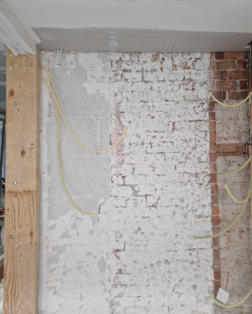

Ojämn, delvis vitmålad tegelvägg med synliga kablar. Planer finns för skåpinstallation framför väggen.
Svårt att veta säkert, dammar väggen mycket nu så kanske det är värt att antingen måla den ett varv eller lägga på sk. vattenglas för att dammbinda den som en försäkring mot eventuella dammproblen.
