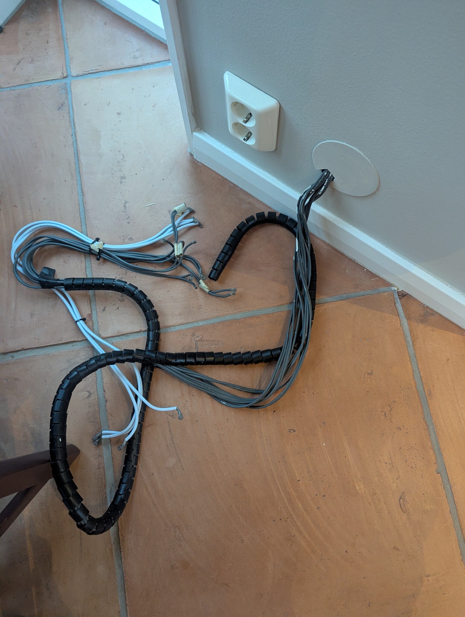

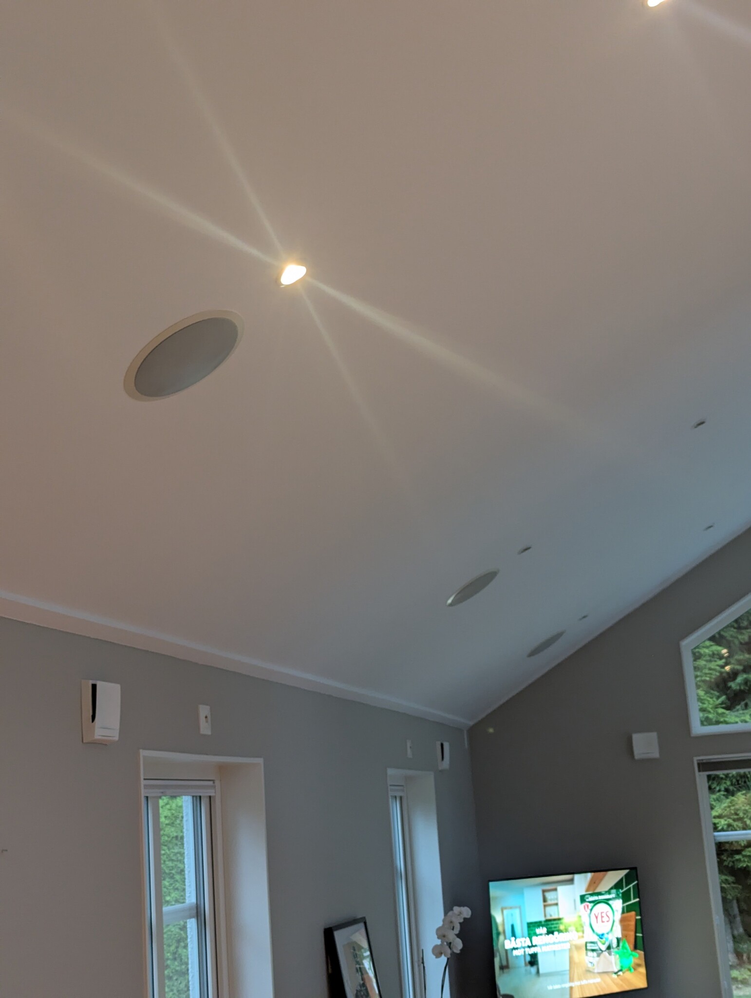

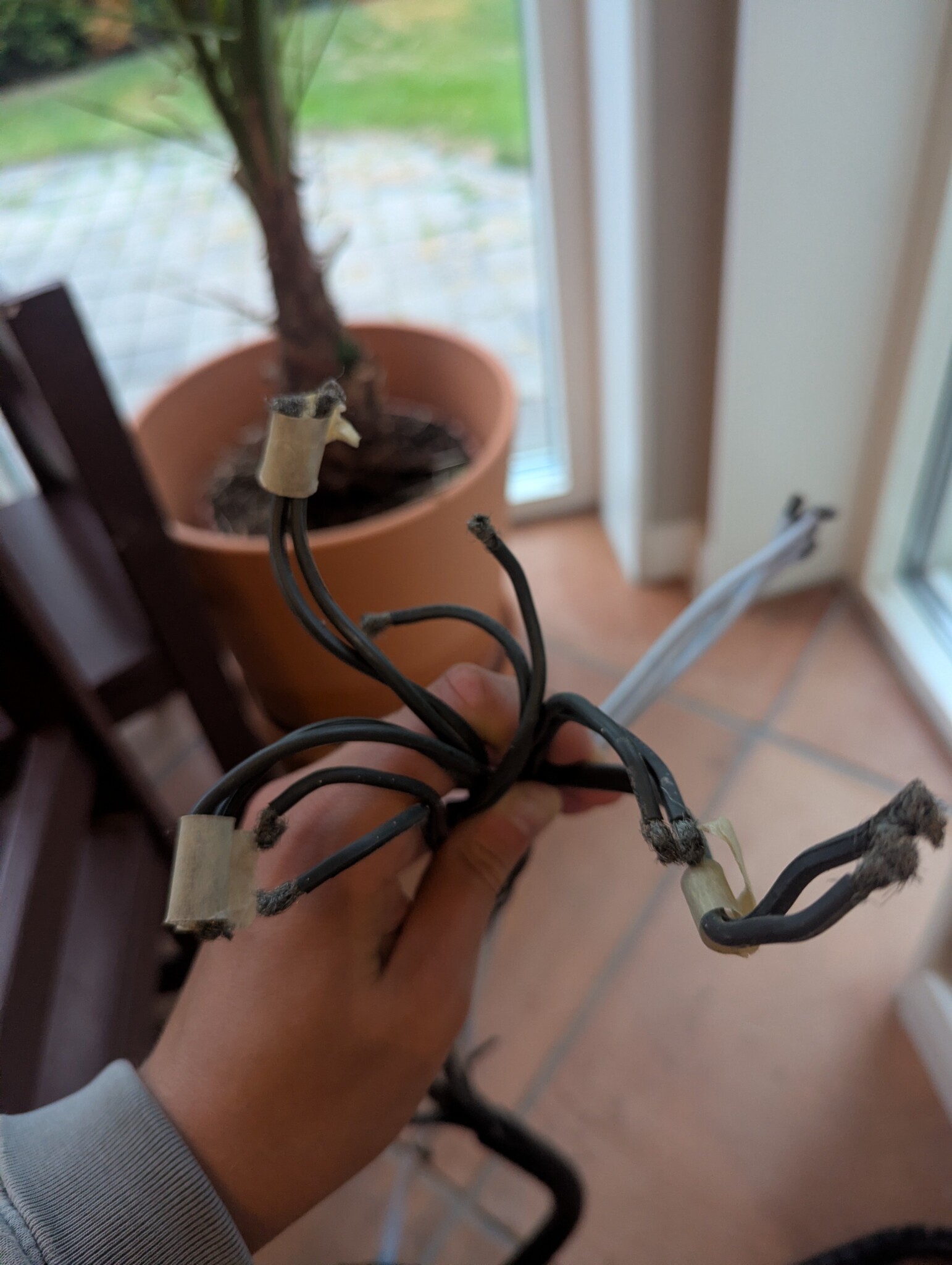

Har flyttat in i ett hus med 6 st infällda takhögtalare (från 2009) i en öppen planlösning (kök/vardagsrum). Det sitter 4 st på ena sidan och 2 st på den andra. Alla kablar är framdragna till en central punkt. Jag vill spela samma musik i hela ytan och kunna styra allt enkelt via mobilen. Jag behöver inte ha olika zoner

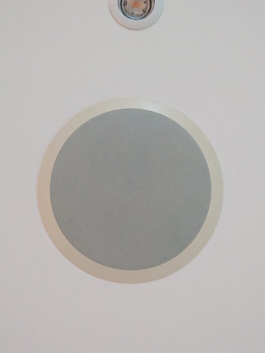

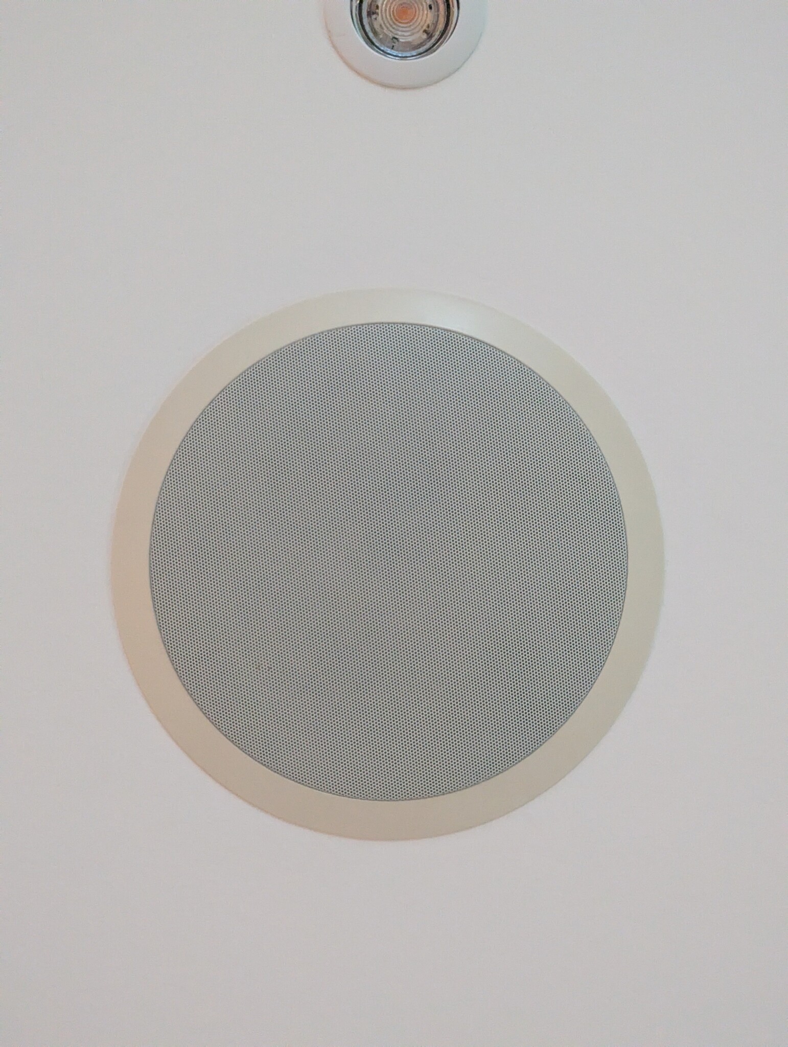

Jag har mätt upp kablarna med en multimeter och alla högtalare ligger på runt 6-7 Ohm, vilket jag antar innebär att det är klassiska 8 Ohms-högtalare (?). Jag vet inte inget mer om högtalarna, försökte lossa "gallret" men de sitter fast.
Jag har varit i kontakt med Hi-Fi Klubben och de rekommenderar att jag köper tre stycken Sonos Amp (en per högtalarpar) för att systemet ska vara driftsäkert vid hög volym. Detta landar på över 23 000 kr, vilket jag tycker är alldeles för dyrt för att bara få bakgrundsljud i ett och samma rum.
Hur löser jag detta bäst och billigast? Går det att serie/parallellkoppla alla sex högtalare till en enda Sonos Amp (eller liknande streamingförstärkare), eller finns det andra smarta och mer prisvärda förstärkarlösningar på marknaden som fixar detta.
Obs - jag är helt okunnig när det kommer till ljud

Eftersom du inte ens vet om de fungerar, prova en helt vanlig stereo förstärkare och koppla in ett par åt gången. Eventuellt kan du koppla två par parallellt också, men 3 parallellt tror blir för låg impedans för de flesta förstärkare
Jag skulle köpt 2st WiiM amp. Precis som Ajn82 skriver så kommer troligen en amp inte gilla att driva 6st högtalare på ett bra sätt. Använder själv dessa och fungerar mycket bra. Ger bra och synkat ljud, bättre än Sonos men till bättre pris.

Köp ingenting för tusentals kronor om du inte redan vet att du behöver det. Testa med en sån här:
https://www.amazon.se/Fosi-Audio-V1-0G-HiFi-förstärkare-Stereoförstärkare/dp/B071XQGYRJ
(Ska kunna driva last ner till 2 ohm så bör funka med alla tre paren parallellkopplade.)
Sen t ex en Bluetooth-mottagare, skulle testa om denna duger:
https://www.amazon.se/Logitech-blue...pter-AV-mottagare-parningsknapp/dp/B00IRCDT7Y
Om detta funkar och ger tillräckligt bra ljud har du kommit undan under 1000 kr och prylarna drar så lite ström att de kan vara på hela tiden.
