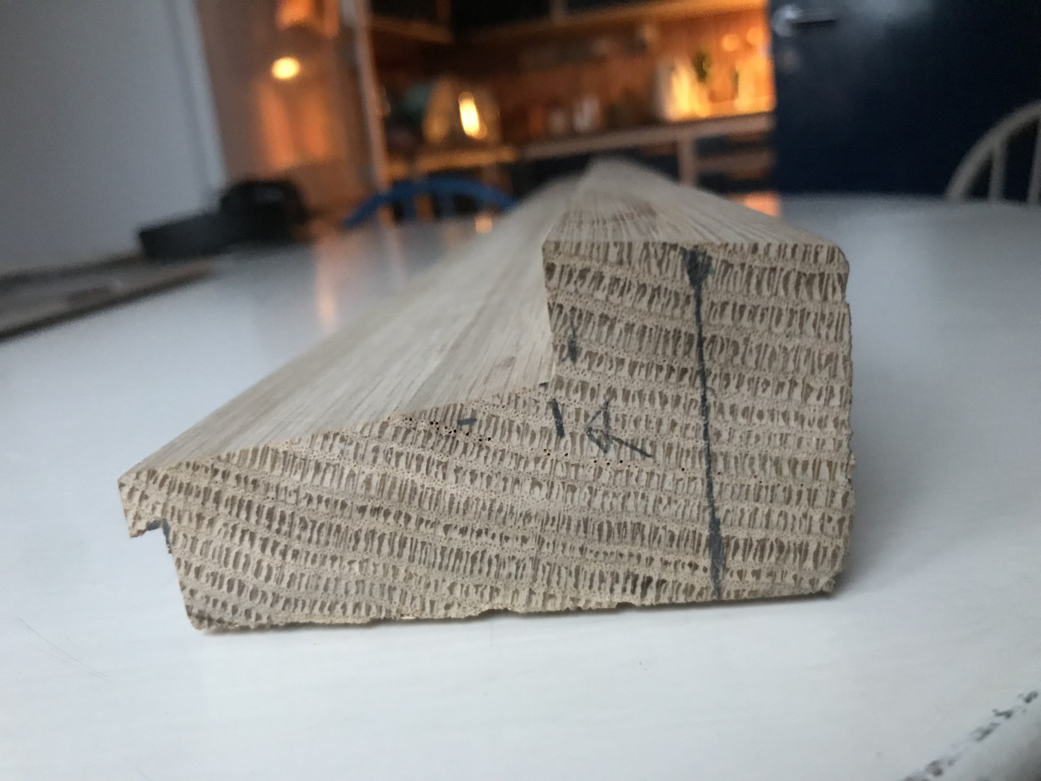

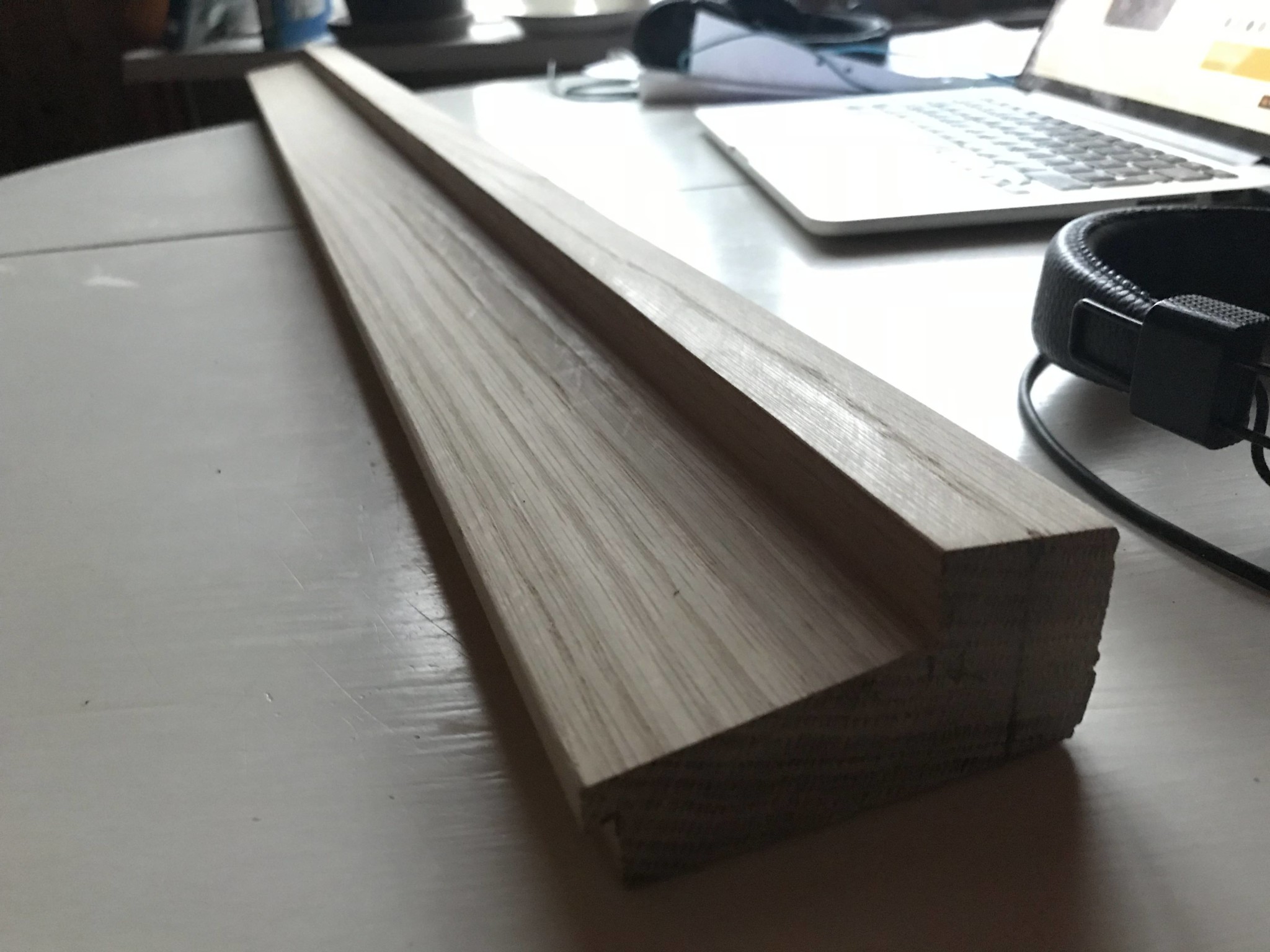

Nu har vi kommit så pass långt i bygget att det är dags att börja med fönsterkarmarna. Får det till att lutningen på falsen ska vara ca 7 grader för att lira med kilklossarna, kan det stämma @sinuslinus?
  • En träfönsterkarm på ett bord med bärbar dator och hörlurar i bakgrunden, fokus på 7 graders lutning.
  • Träkloss med lutning på falsen för fönsterkarm, ungefärlig vinkel 7 grader, på vit yta.
S
7 grader är någon form av standardlutning.
HenrikLWW
Story tack!
