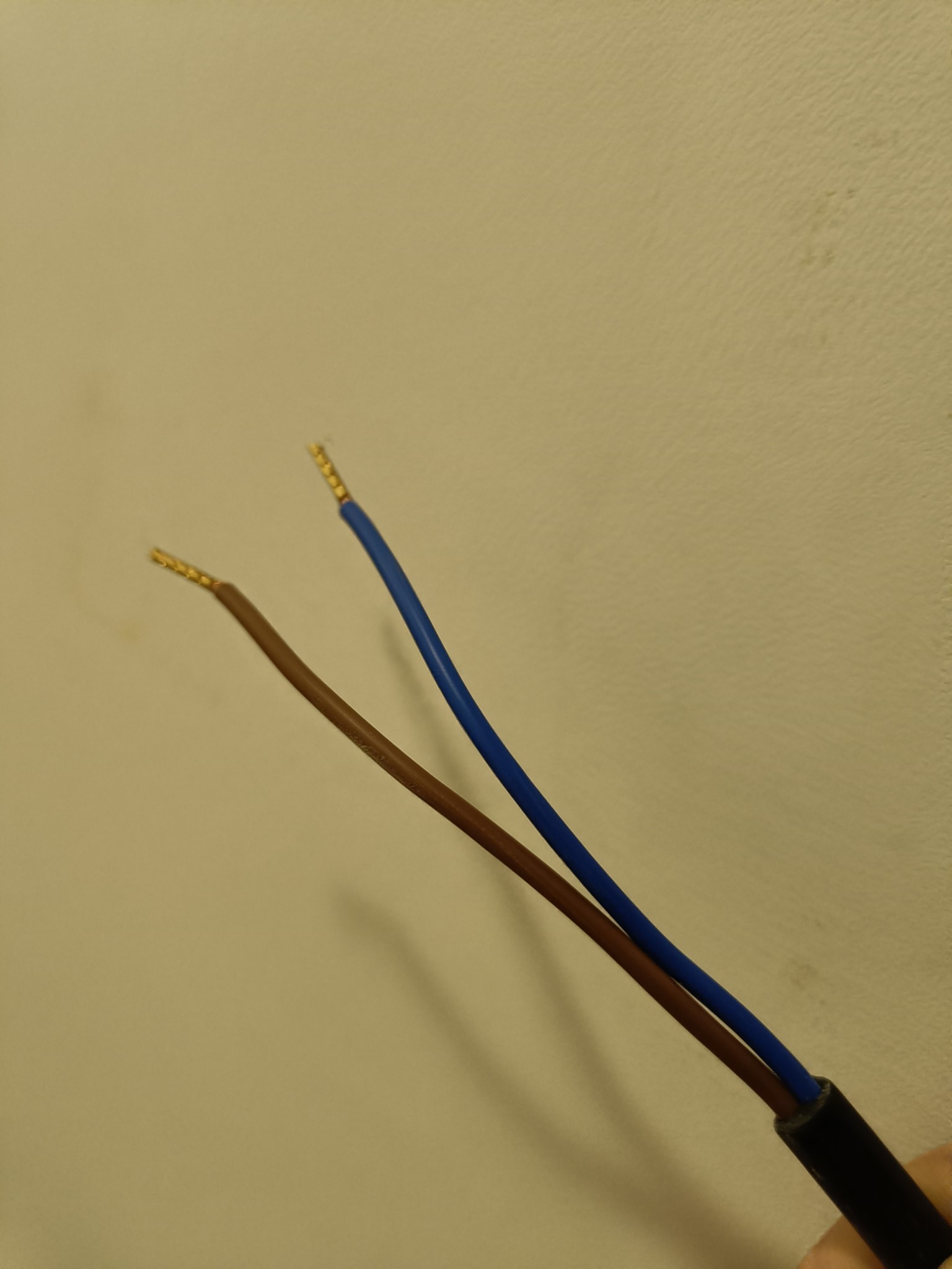

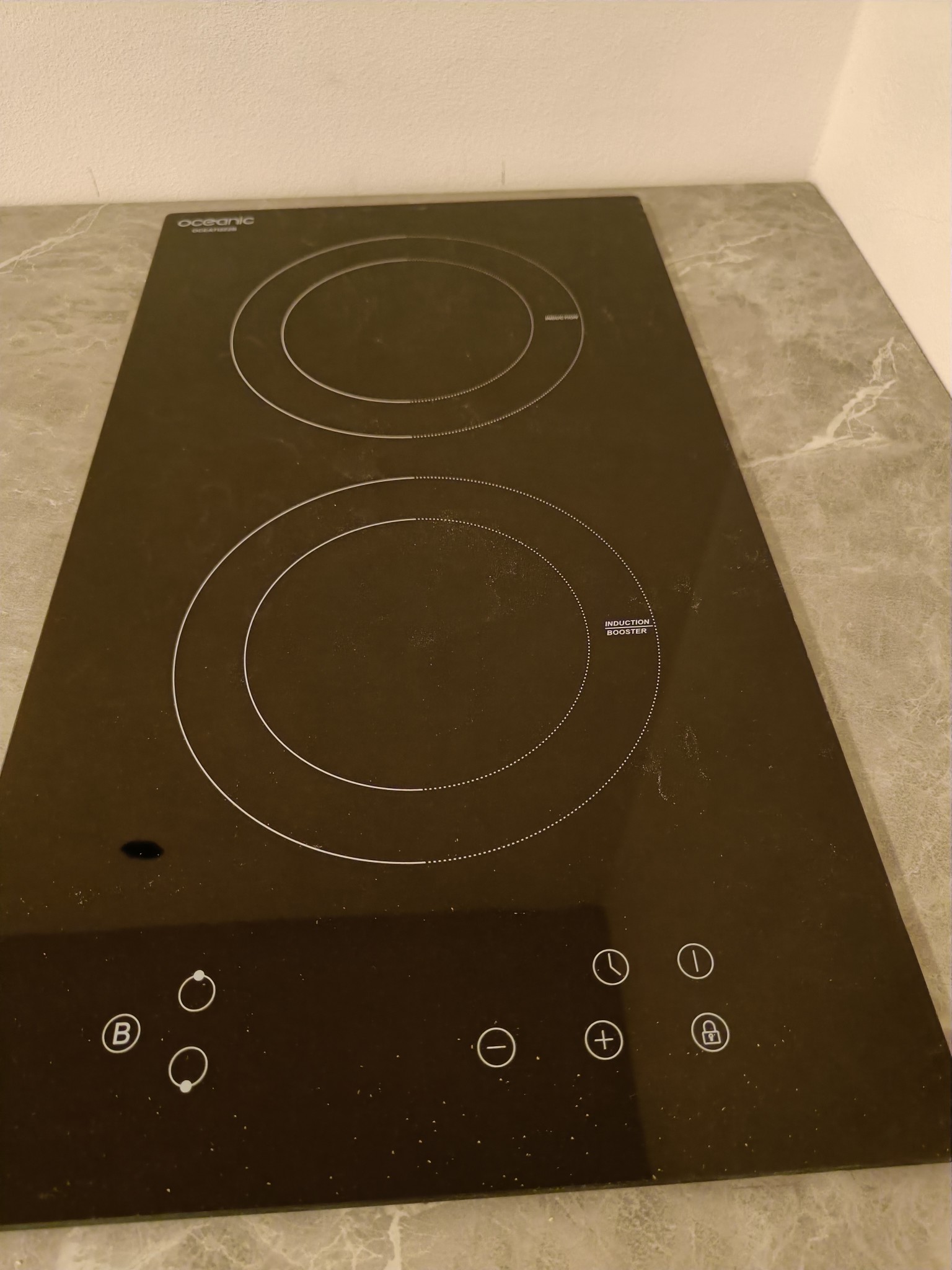

Hej, håppas att det finns någon vänlig själ som kan hjälpa mig. Köpte en induktionshäll på internet till en studentlägenhet som jag tänkte hyra ut, men i kabeln finns bara två sladdar, nämligen bara blå och brun. Voltage på den är 220-240 V. Kan noll om el men ändå misstänker jag att det kanske borde finnas en till slad (jord ). Har försökt att läsa på olika forum på nätet men blir bara mer förvirrad. Jad har två olika eluttag bakom element där hällen ska sitta, kan välja vilken som, en är trefas vilken jag tänkte inte använda och den andra är bara någon enkel utag som är jordad.. Elektriker kommer först om 2 veckor så om det är livsfarligt att installera den hinner jag köpa en ny.
Oerhört tacksam om jag får svar.
Svart induktionshäll med två kokzoner och touch-kontroller, utan synbar elkabel.
Elkabel med en brun och en blå tråd ur en induktionshäll utan jordningskabel.
