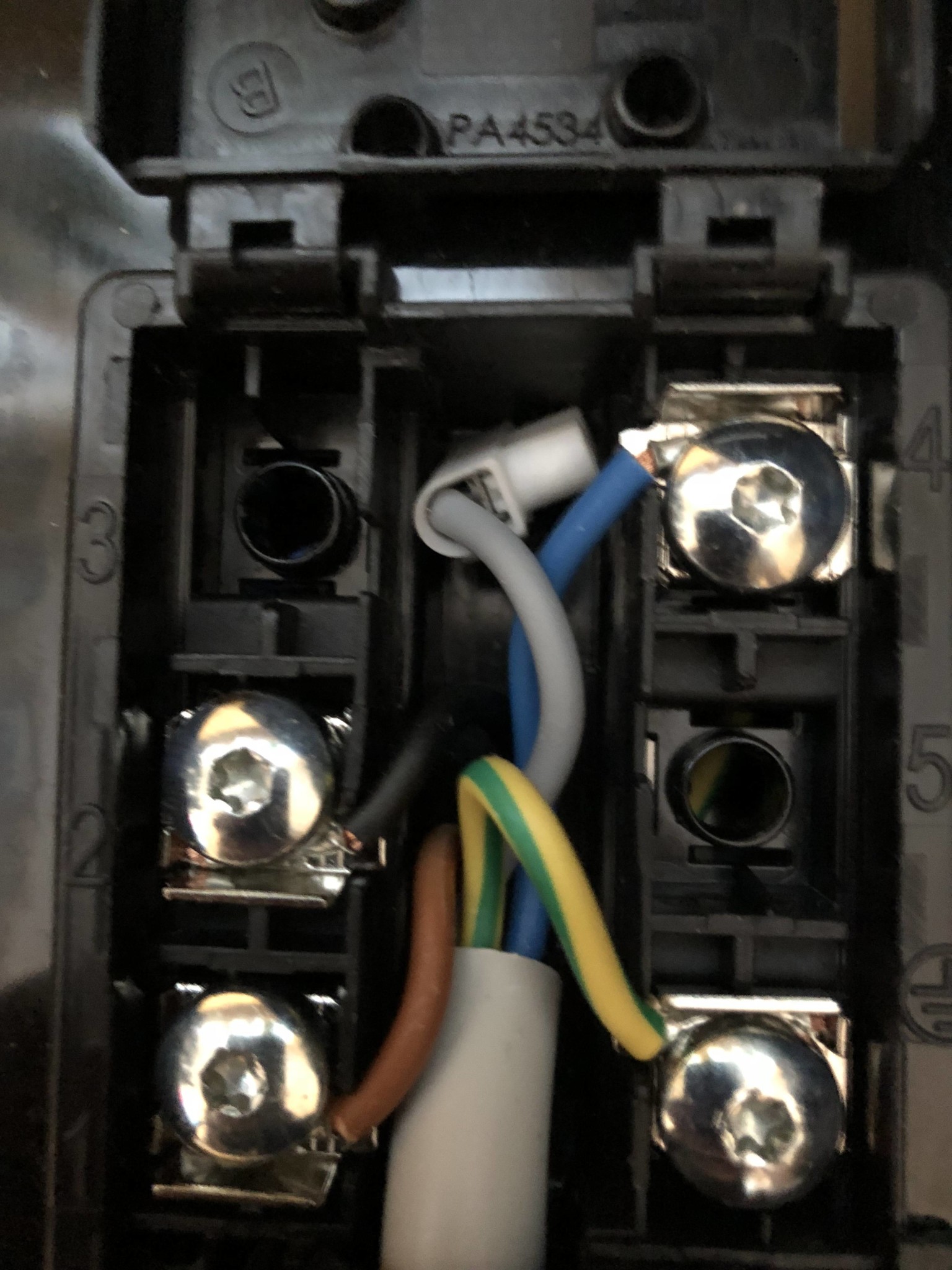

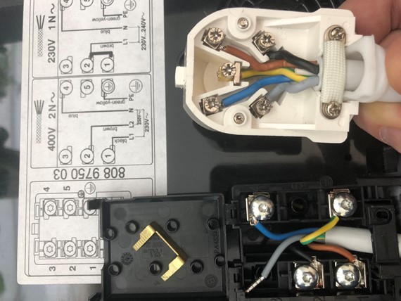

Bo.Siltberg Bo.Siltberg skrev:
Nu har jag inte läst tillbaka i tråden och förstått varför du köpt en ny kabel. Det är inte kabeln som får hällen att fungera, det är inkopplingen av den som får det att fungera. Den gamla kabeln hade kunnat användas för nya hällen efter lite omkoppling eftersom den har tillräckligt antal ledare. Det finns ingenting magiskt här. På din bild ser man dock en förklaring till de dubbla N-ledarna, kabeln delar på sig till två helt skilda kretskort i hällen som var o en behöver fas och nolla. Din nya häll har en samlad plint som inte kräver dylika dumheter som dubblerad nolla.
Så om du använder din nya kabel så är inkopplingen enkel. 1 -L1, 2 - L2, 4- N, PE. Lägg den grå åt sidan i hällens terminal.

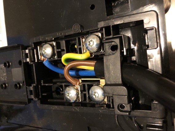

För att få loss den norska (grr) kabeln så måste jag få loss den svarta plasten som låser den. Sitter ganska ordentligt. Vet inte vilket håll jag kan bryta?
Ska inte va nåt som håller den dragavlastningen när skruvarna är borta. Bryt hitåt i bild.
Den var väldigt fjädrande. Bände uppåt och drog ut kabeln. Bände sen uppåt och stoppade in den nya.

Glöm ej att ta bort byglingen mellan 1 och 2 när du kopplar in din nya kabel.
Teacer och 1 till
Just det. Glömde det.

Nu är det kopplat. Bygeln borta. Puh.
Enligt schemat skulle L1 vara svart och L2 brun.
Men min kontakt är tvärtom.
Satte i alla fall
L1 (brun) på 1:an i spisen
L2 (svart) på 2:an i spisen enligt ovan :-)
Isolera änden på den grå bara så är allt bra. Vilka av L1-L2-L3 du använder har ingen betydelse för hällen det är i det här fallet bara en fråga om hur jämn belastning man får på hela anläggningen. Om du har separat ugn är det ju då lämpligt att lägga den på L3 nu.

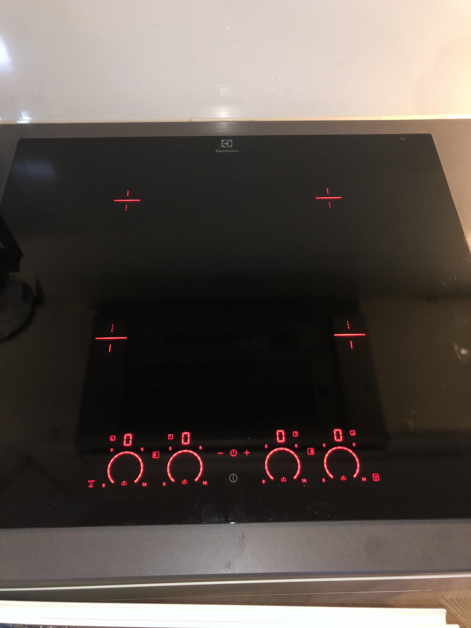

Lovar
Induktionshäll med tända röda kontrollampor för varje platta.
Allt lyser.
Sambon ville ha en med separat kontroll till varje platta.
Lovande. Peppar peppar.
