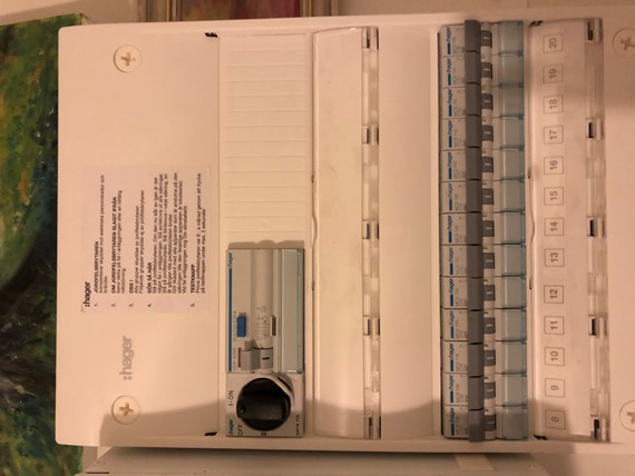

Om det byggdes 1988 kan du utgå ifrån att du ha trefas. Dina två bilder på gruppförteckningen och elcentralen stämmer dock inte överens. Har du en rad till med säkringar, tre st med nr 1?
S
Om du räknar från vänster så är det 3 st 16amp där och sedan en i taget
Dom första 3 som grupp 1 på schemat och fortsätt med 2 en i taget o.s.v. så kommer du nog till slutet
Dom 3 första är med största sannolikhet till spisen och då är det 3 faser fram
Har du en ugn under så är det 2 faser till spisen och 1 till ugnen , sätt på ugnen och slå ner någon av de 3 första en i taget , då svartnar nog ugnen
Normalt med spishällarna , kan kopplas 2 fas + noll och 1 fas noll

Nej, detta är enda raden. Så här ser den ut. Jordfelsbrytare och hela köret. Hade varit kul med en uppdaterad lapp :-)
Blir ju snett fast jag vände bilden innan. Gah!

Ugnen sitter en bit ifrån hällen. Men jag kan prova och se vad som händer på den!
Update:
Detta verkar nog inte bra.
Ugnen funkar när jag slår av enbart 8
Ugnen funkar när jag slår av enbart 9
Ugnen slocknar när jag slår av enbart 10.
Nu fattar jag vad du skrev.
Var ju exakt som du misstänkte. En av de 3 (nr 10) 16A är till ugnen och de andra 2 (8 och 9) då (förhoppningsvis) till spisen.

Tänd allt vad du har , slå ifrån en i taget och se vad som slocknar

Då kan du tala om för butiken att du vill ha en perilexstickpropp kopplad mot L1 och L2 i stickproppen.
Det är vanligt att samma trefasgrupp betjänar både häll och ugn. Man brukar då låta hällen få L1 och L2 medan ugnen får L3. Om det är kopplat så i ditt fall vet vi ju inte, men där man vi ta en rövare. Skulle det visa sig att häll och ugn ligger på samma säkring så får du koppla om i stickproppen, ingen big deal.

Visst borde väl elektrikern (eller dåvarande ägare) få en liten smäll på fingrarna med tanke på lappen?
Ja, de ska lämna ifrån sig en uppdaterad gruppförteckning - det är det lägsta kravet på dokumentation. Men nu kan det ha skett ändringar i efterhand vi inte känner till.

Klart ett övertramp att inte skriva rätt , ditt schema börjar på 8 men dom två övre raderna skulle vara
märkta med 1-3 Spis +ugn brytare och 4-7 JFB
Då är det så att huvuströmbrytaren = 3 moduler och jordfelsbrytaren = 4 moduler tillsammans 7 moduler
och nedre raden startar på 8

Ok, men det är väl så att 8 och 9 borde vara spisen?
Eller har jag fortfarande inte fattat :-)
S
Det är nog rätt som du tänker , starta det som går med spisen och bryt dom 2 andra säkringarna så svartnar nog den
