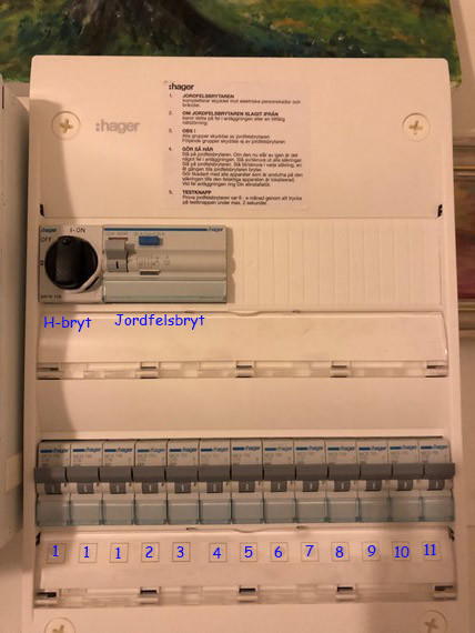

Din ugn är 1-fas och går på säkring 10. Hällen är 2-fas+nolla och ska gå på säkring 8 och 9.
Med rätt kabel och en bild på kopplingsschema på undersidan av hällen kan vi lätt tala om hur du ska koppla. En inte alltför vild gissning är att du ska koppla in säkring 8 och 9 på plint 1 och 2 på hällen efter att du har tagit bort bygeln. Nollan ska sitta där den sitter.
Det går inte att använda den medföljande kabeln eller kontakten. Jag håller med Bo, åk tillbaka och kräv perilexpropp som är kopplad L1, L2, nolla och jord. Då är det bara att plugga i den nya hällen. Om du ringer en elektriker så be hen ta med sig en sladd med perilexpropp i änden, minst 4-ledare.
Jag skulle gissa att din centralmärkning borde se ut så här men kontrollera gärna att det stämmer.
Elcentral med säkringsgrupp, märkt 1-11, huvudbrytare och jordfelsbrytare.

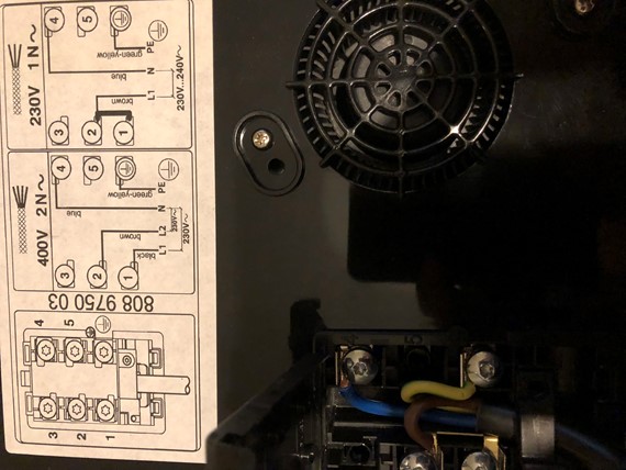

Undersidan av nya electroluxen.
Edit. Sned bild igen.
Då var det som jag trodde. Enkel match för en elektriker, om du känner dig hyfsat säker kan vi guida dig. Du behöver en sån här:
https://www.eldirekt.se/elmaterial/kabel/anslutningar/perilex-sladdstall
Fast den ska givetvis ingå i köpet, vi bor i Sverige och inte Norge...
Leif i Skåne

Har du inte kvar den gamla hällen? Den kabeln hade passat om man tagit bort den grå ledarn,och kopplat enligt den mittersta bilden 2N~ .
Tyvärr är detta en snikvariant normal sitter det en skruv-anslutning på #3 så man kan parkera Fas 3 där fast den inte används.
Göm inte att ta bort bygeln mellan 1-2.

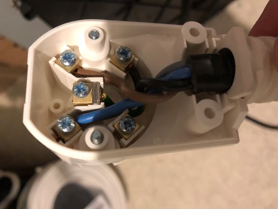

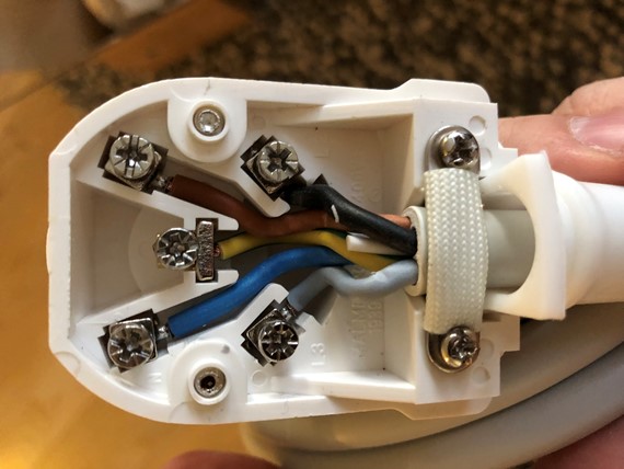

Nu har jag fått hem kabeln :-)
Här är gamla kabeln och nya kabeln.
Som man ser (typ) så är den grå på olika sätt. I gamla så sitter den tillsammans med blå.
I nya kabeln så sitter den i den 5:e skruven.
Kan det vara skillnaden mellan 2- och 3-fas?
Gamla:
Nya:
tommib
Ja. I gamla kabeln är nollan dubblad. Den behöver inte vara det. Det enda du måste tänka på är att det kopplas rätt i bägge ändar.
Teacer
Ok, för i gamla spisen så satt verkligen den grå i en kontakt. Är det skumt?
Så, skulle nya kabeln fungera om jag har 2-fas och låter grå sitta där den sitter (i kontakten) och ska då grå vara, där du sa tidigare, vid 3:an (snål-stället) i nya spisen som saknar skruv?

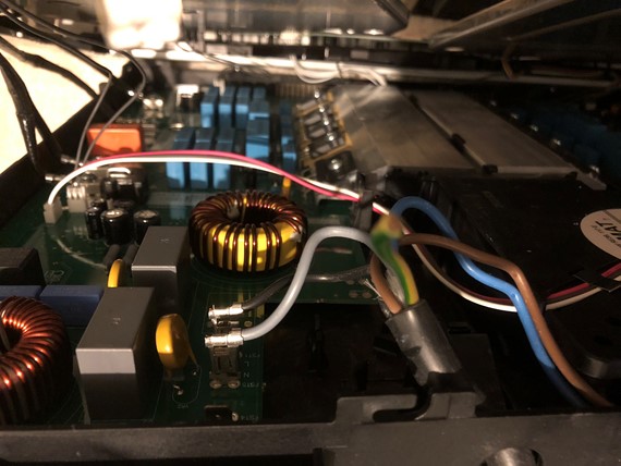

Nu har jag inte läst tillbaka i tråden och förstått varför du köpt en ny kabel. Det är inte kabeln som får hällen att fungera, det är inkopplingen av den som får det att fungera. Den gamla kabeln hade kunnat användas för nya hällen efter lite omkoppling eftersom den har tillräckligt antal ledare. Det finns ingenting magiskt här. På din bild ser man dock en förklaring till de dubbla N-ledarna, kabeln delar på sig till två helt skilda kretskort i hällen som var o en behöver fas och nolla. Din nya häll har en samlad plint som inte kräver dylika dumheter som dubblerad nolla.
Så om du använder din nya kabel så är inkopplingen enkel. 1 -L1, 2 - L2, 4- N, PE. Lägg den grå åt sidan i hällens terminal.
