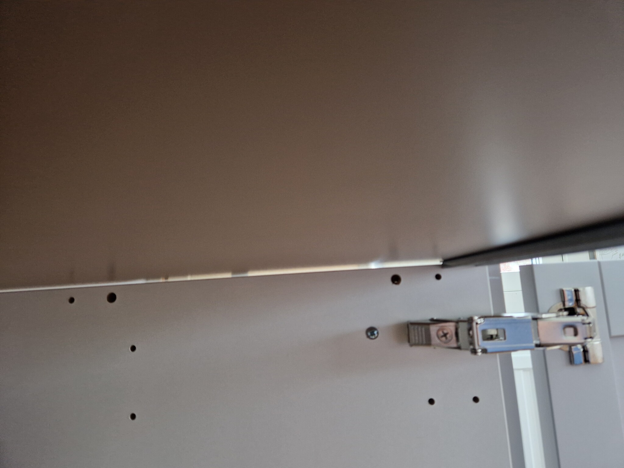

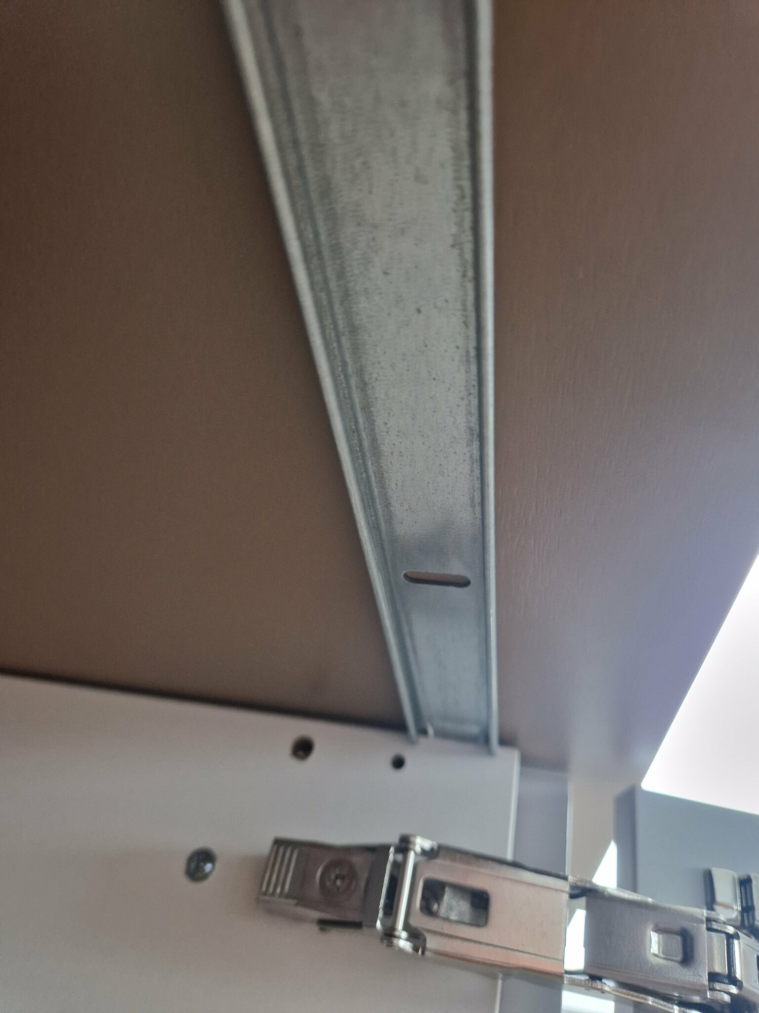

Om du väljer Ikea's Metod underskåp så kommer bänkskivan att ligga på en tunn plåtlist i framkant & bakkant å ingenting på sidorna.F fantasilös skrev:Den andra funderingen/frågan handlar om stabilitet. Den nya skivan kommer stödja på det nya underskåpet, så trots att det blir en ganska smal remsa kvar efter att jag sågat ur för infällning av hällen så borde det hålla. Jag menar, hällen ligger på en smal rand av bänkskivan, och den smala randen ligger på överkanten av underskåpet. Det borde vara hålla och vara stumt. Eller tänker jag fel?

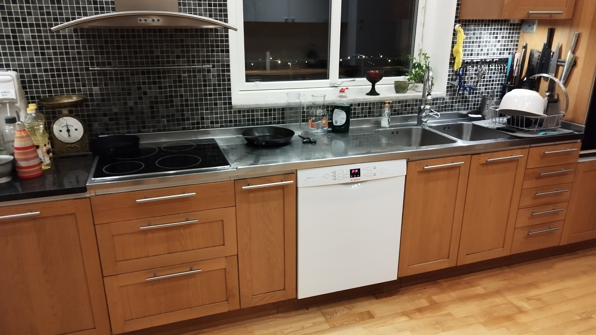

Så här löste vi vårt liknande problem:F fantasilös skrev:I mitt kök har jag en diskbänk på cirka 2 meter, till vänster om den en "vanlig" spis med ugn som står på golvet, och till vänster om spisen är det en bänkskiva i laminat. Spisen är från 1990-talet, med fyra runda plattor, så jag tänker förnya köket lite.
