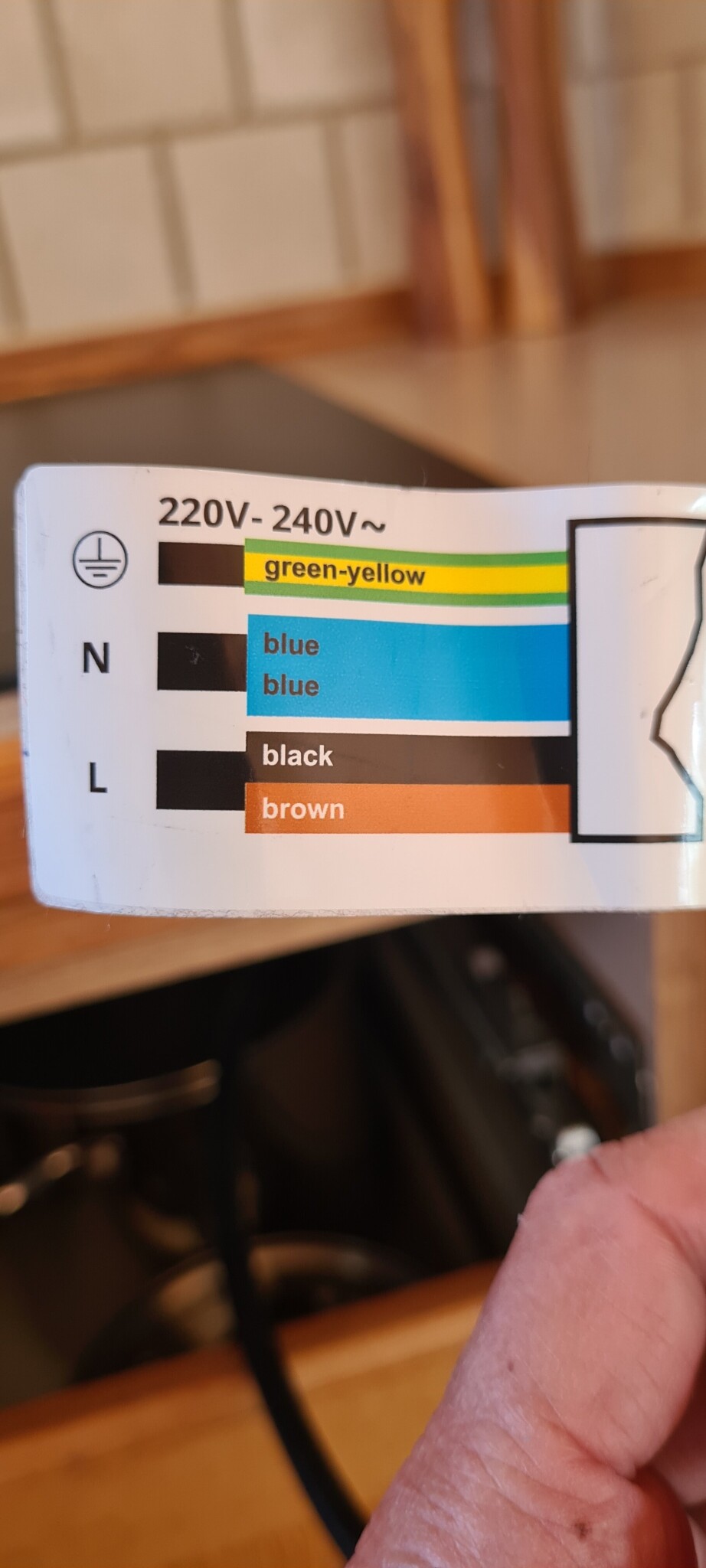

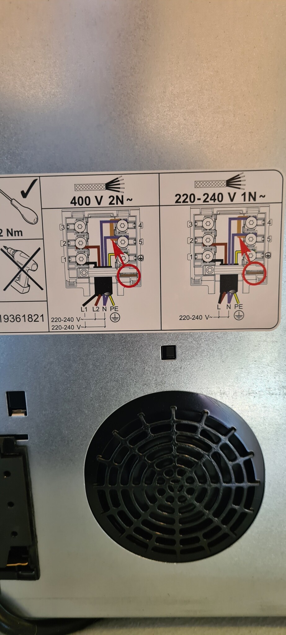

Bilder på kabeln och hällens undersida indikerar att blå och blå/grå ska sitta ihop som nolla.
  • Etikett med kabelanslutningar för 220V-240V, visar färgade kablar: gröngul, blå, svart och brun för jordning, nolla och fas.
  • Instruktioner för elektrisk anslutning på hällens undersida med kopplingsschema för 400 V 2N~ och 220-240 V 1N~.

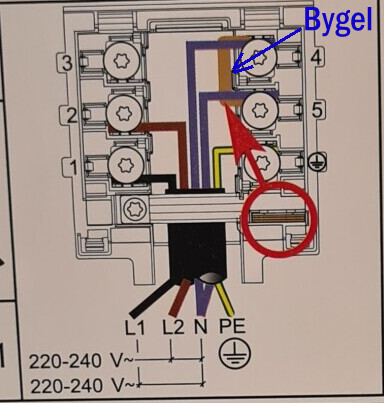

I de fall man har 3-fas och använder 2 olika faser till hällen så räcker det med den blå ledaren till nollan i väggen med bygeln på plats i hällen. Blå/grå blir då överflödig.
Det är ok att klippa grå kabel så länge bygeln sitter på plats.
Bygeln levereras i en hållare markerad med ring.
Anslutningsschema med grå kabel och bygel markerad i röd ring och blå pil; spänning 220-240V.

Om jag inte kollar bygeln, är det ok med blå och blå/grå sammankopplade då? Oavsett om bygeln sitter där eller ej, menar jag.
Jag kollade inte bygeln. Körde blå och blå/grå tillsammans, och slog på strömmen successivt. Med hjärtat i halsen och klump i magen. Allt verkar fungera som det ska, och jag slipper köpa en ny häll igen.
