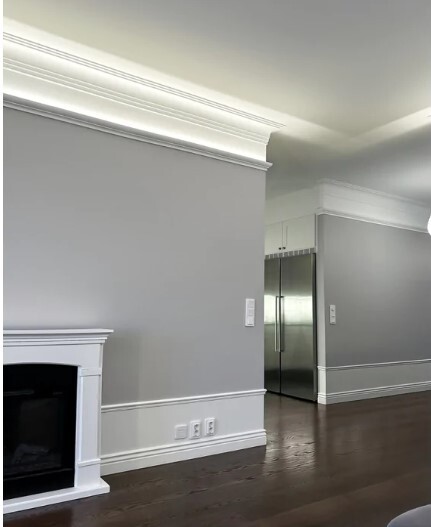

Vi vill skapa indirekt belysning på en list, ca 10 cm ned från tak, i hela lägenheten och det ska vara dimbart. Se bild från D-cor som inspiration.
Har någon tips och trix på hur man lyckas med detta? T.ex. ett rum är 6 m långt och 4 m brett. Hur får man så slingorna dimmas samtidigt i respektive rum (inte hela lägenhet samtidigt)? Någon som har tips på slingor? Vi har fått tips på Nellca.
Vi ska förstås ta in en elektriker för faktiska utförandet men vill bara veta vad vi ger oss in på initialt.
Vi ställer in i appen vad ett knapptryck ska betyda, och det kan då t.ex. betyda att tända eller dimra flera slingor.
Vi har Philips Hue men det lär fungera likadant i många andra system.
Md indirekt ljus som stryker utmed taket, kommer du att få ett vissiellt problem. Varenda liten skavank i taket kommer att synas, oavsett skruv/spik eller skaevar. Så ta och prova först med någon armatur som hålls uppe och belyser taket snedd i längriktningen. Samt tänk till en del, hur det kan bli. En armatur/ledlist bakom en inbyggnad och lyser nästan rakt upp, kan gå att ha. Men släpljus utmed tak är av ondo, hur jag vet det, fråga inte.
