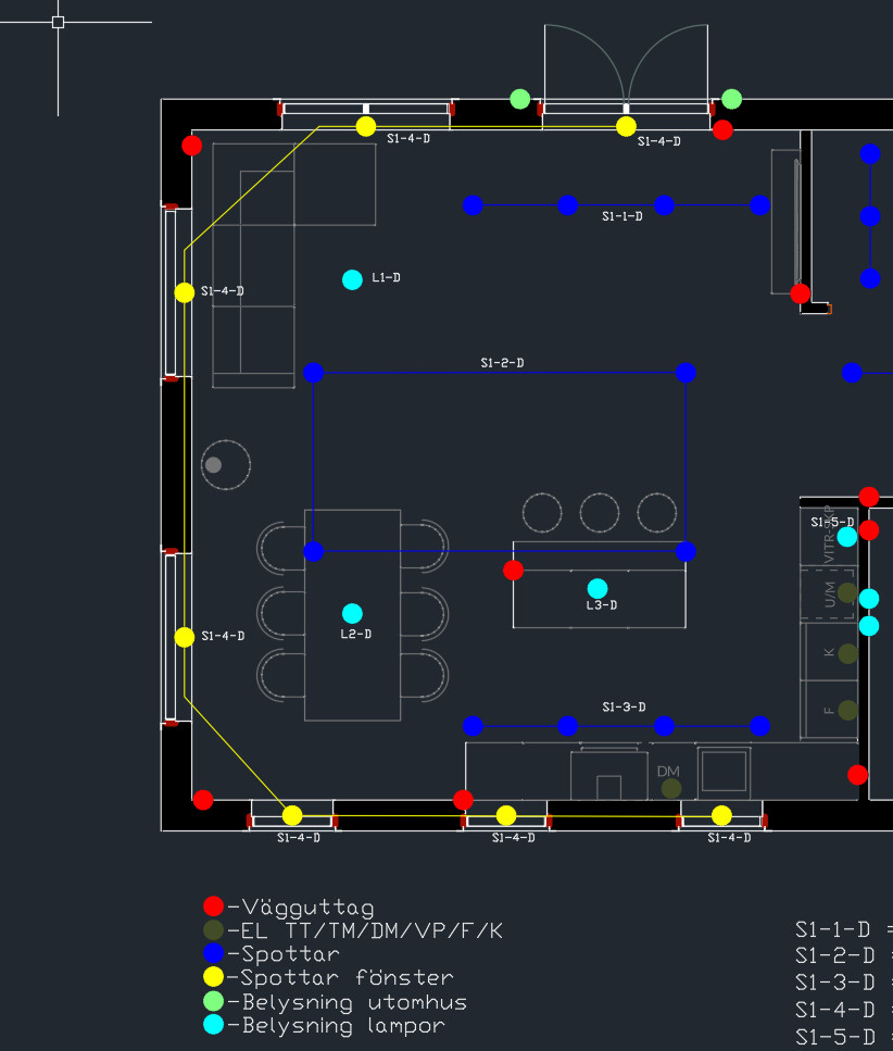

Söker lite råd kring hur man skall tänka med belysning i ett allrum / kök med ryggåstak och 6m i höjd vid nock i vårat nybygge.
Har gjort ett förslag i CAD på hur det möjligtvis skulle kunna tänkas bli.
Blå = Downlights i tak
Gul = Spottar i fönster
Röd = Vägguttag
Ljusblå = Hängande taklampor
S1-1-D , S1-2-D,... representerar individuella slingor som styrs separat med dimmer funktion.
Är öppen för förslag och nytänk.
Har även försökt hitta någonstans man kan vända sig för professionell hjälp när det gäller belysning men vet inte riktigt vart man vänder sig.
