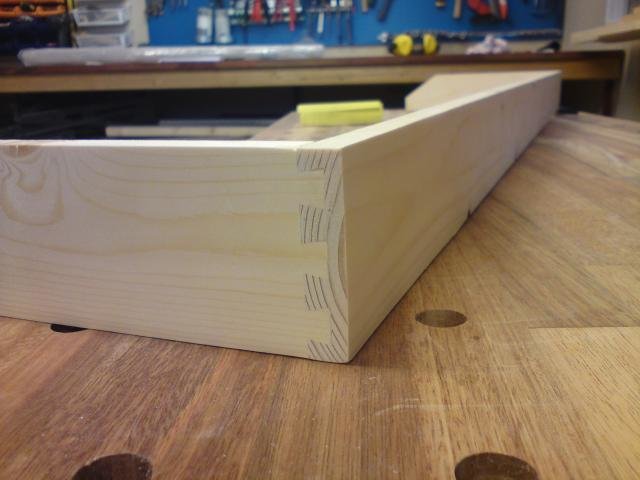

Nu har jag bara haft den sedan i Augusti och använt den måttligt men hittills har jag inte ångrat mig. Jag beställde också stativet GTA60W som jag tog från toolstop. Mycket smidigt att kunna fälla ihop och köra sågen åt sidan om man inte har plats att ha den uppställd jämt. När vädret tillåter så blir det också lätt att rulla ut den ur verkstaden/garaget så man kan stå ute och damma istället.Mattias_Maria skrev:
Det jag har för avsikt att förbättra med det snaraste är just klyvanhållet. När man skall såga smalare bitar så följer det med en L-formad Al profil som man fäster på anhållet för att klingskyddet inte skall ta i det vanliga, höga anhållet. Denna profil skruvas fast med 3 skruvar och vingmuttrar så det är inte helt smidigt att ta av och på eller byta sida. Jag tror DW har en bättre lösning på detta.
Vad jag tänkte göra är en "låda" (tänk ett uppochnedvänt U) som passar precis över anhållet. Det blir som ett fodral ungefär. Denna kan fästas med en eller två skruvar i spåret på ovansidan. På ena sidan kan jag då fästa AL-profilen eller bara en list. Då blir det lätt att ta av och på eller vända. Dessutom kan man fästa en T-track på ovansidan för att sätta fast featherboards eller annat. Eller tom skruva direkt i "lådan". På denna kan man också sätta en bit på ena långsidan som kan justeras när det finns behov av att anhållet skall släppa tidigare och inte löpa längs hela bordet.
