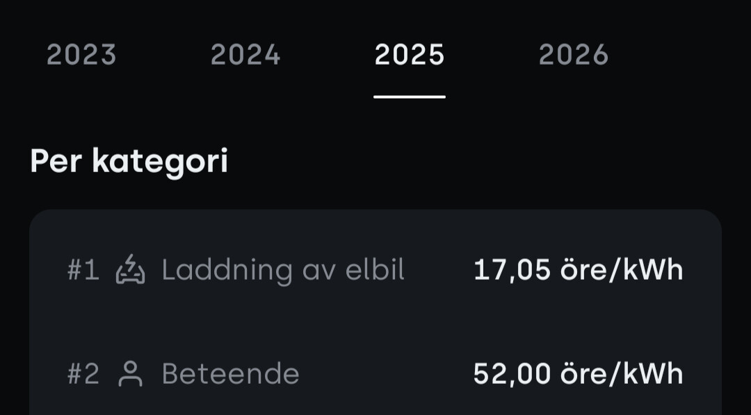

Byt till Eon kvartspris om du kör bilen 1000+mil/år. Det sparar man bra med pengar på.
Välj en box med bra API ich möjlighet till effektvakt för att ducka framtida effektavgifter.
Ingen box på marknaden klarar VW V2G (undantaget någon DC box för 40.000+kr)
Easee är jag mycket nöjd med. Laddat 20.000kWh på 4år.
SE3:
SE3:
