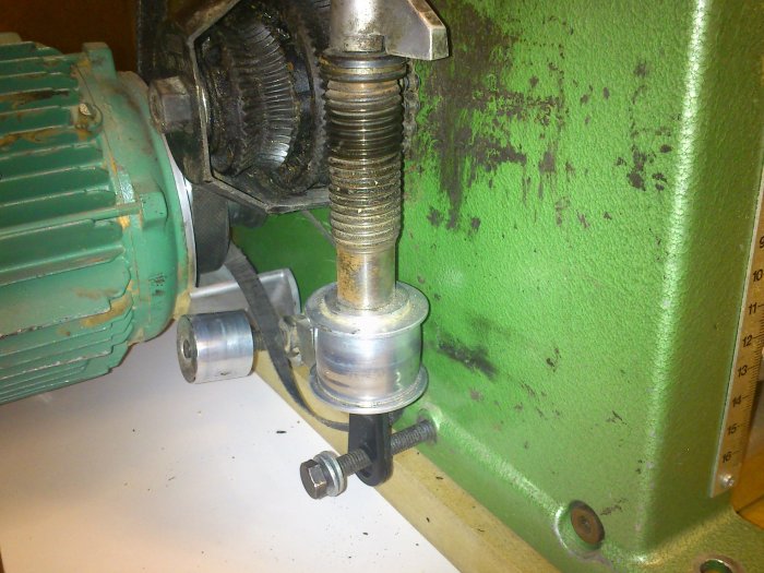

Kom över en Inca 560 (amerikanska beteckningen, den med motor på baksidan och 2 ståls tersakutter) för ett tag sedan.
Saknar en del, närmare bestämt den axel som gängade "växelväljaren" för matningen sitter på. Se bilden nedan, där skruven med 2 brickor sitter ska det sitta ett rör/axel som skruven går igenom, antar jag. Skulle vara jättetacksam om någon med likadan hyvel kunde mäta upp diameter + längd på röret, alternativt berätta om det sitter något annat än ett rör där.
Har egen metallsvarv så inga problem att ordna en ny på egen hand.

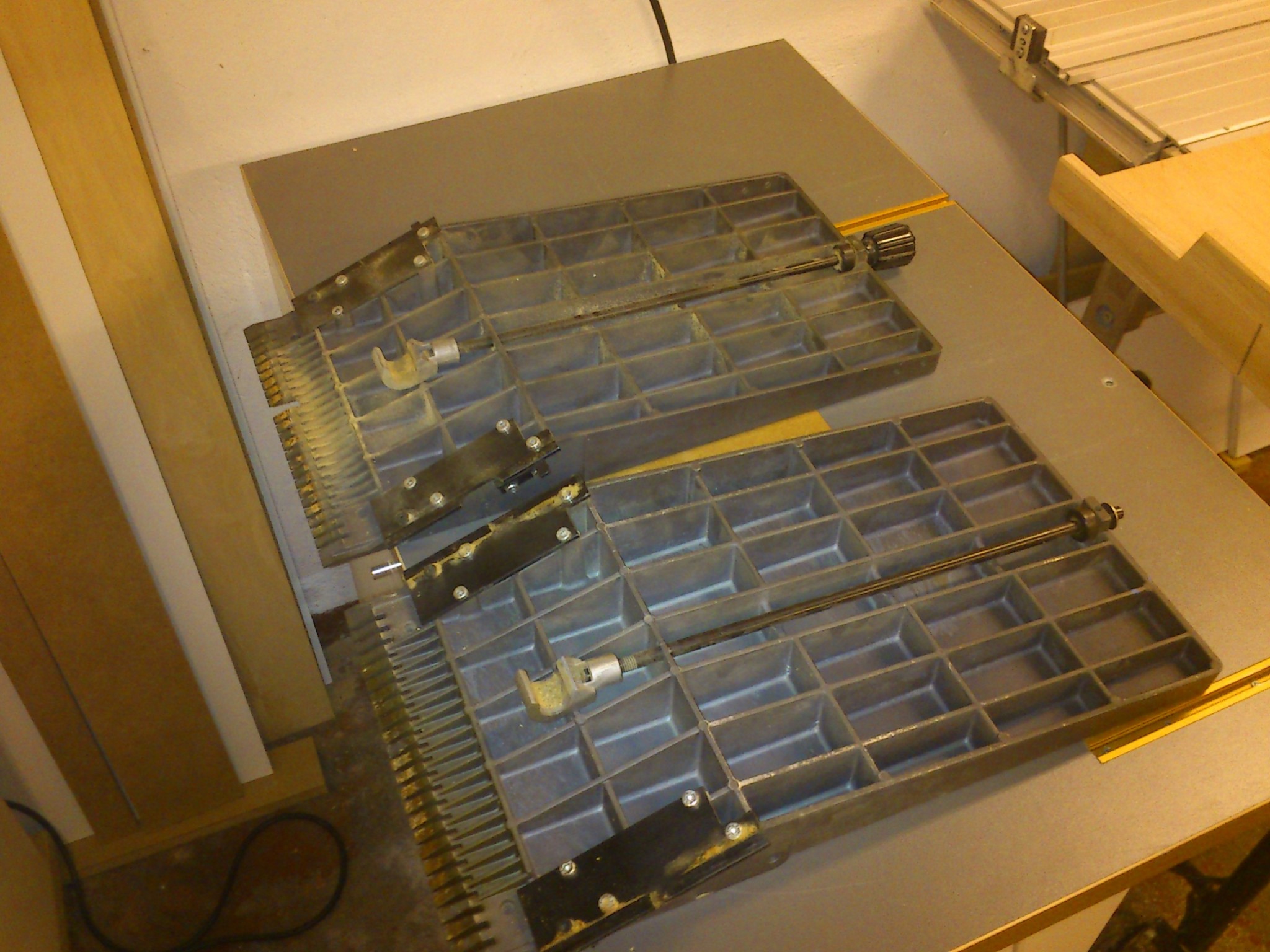

När jag ändå är igång. Om man vill få ut antikickbackfjädrarna och/eller matningsrullarna för rengöring, måste man skruva isär hela hyveln, dvs dela på höger vänsterhalvor. Mastodontprojekt isåfall.

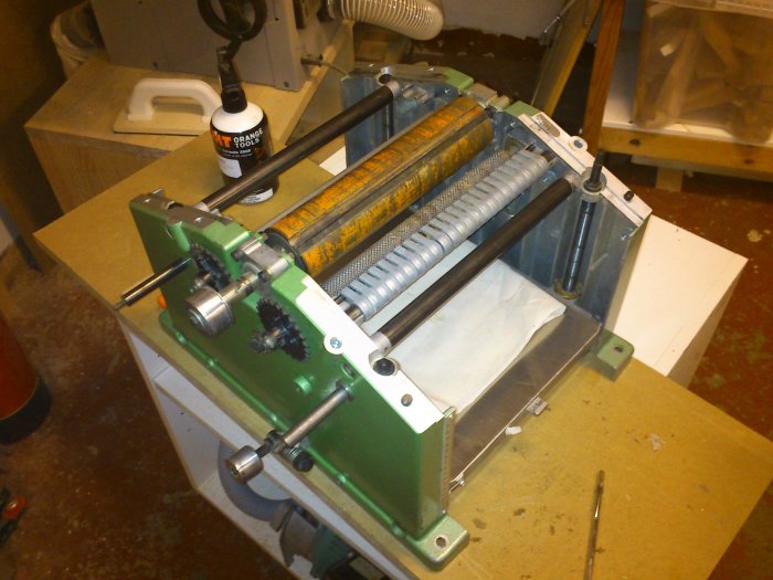

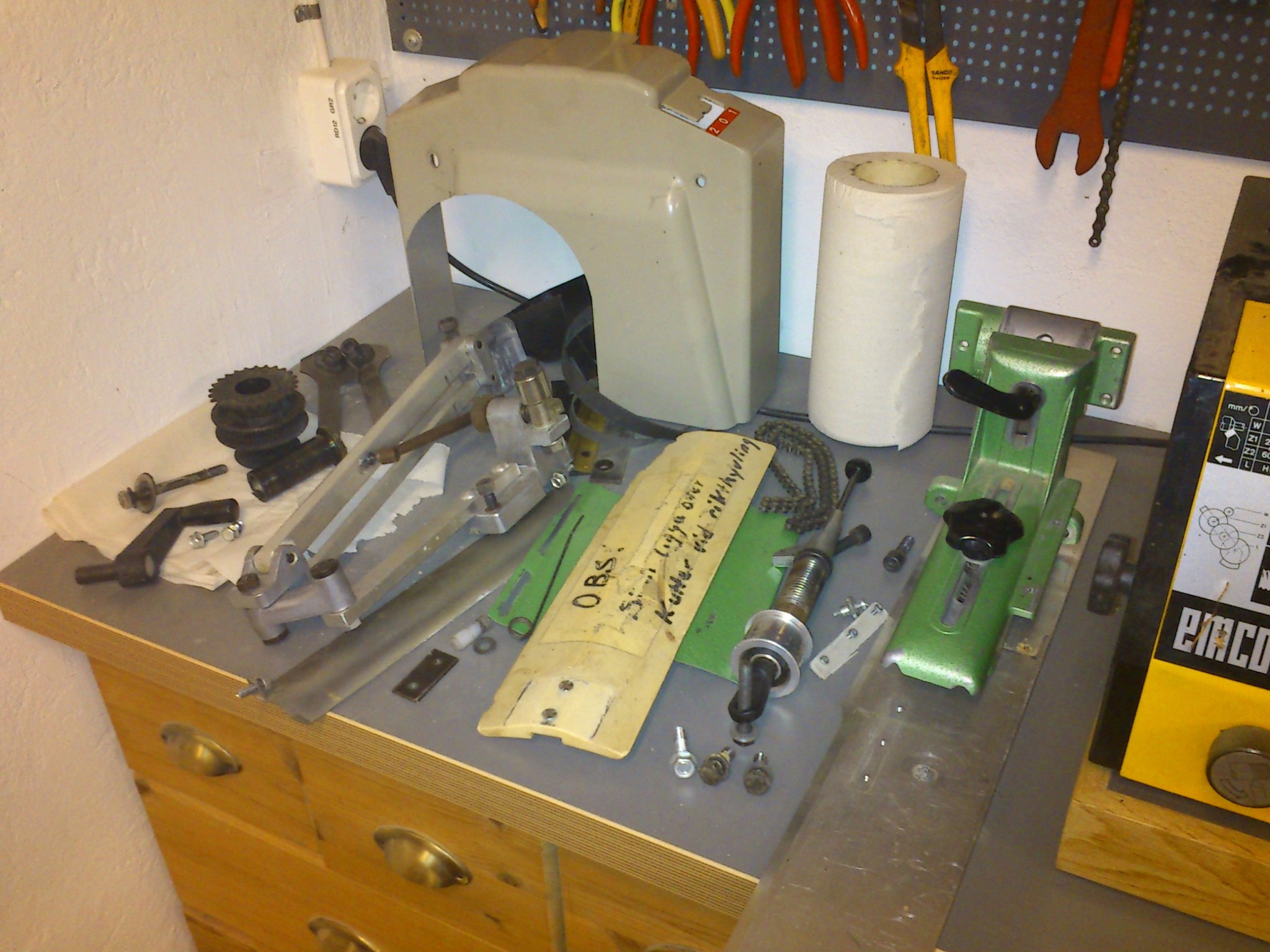

Javisst, håll till godo.
....skämt åsido, den är som du ser under demolering/renovering, ska nog bli bra till slut.

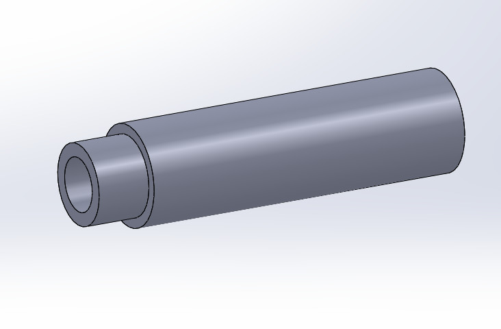

För övrigt har jag listat ut att den saknade hylsan borde se ut nåt sånt här, får väl köra lite trial and error på längden tills att växlarna funkar i båda lägena.
