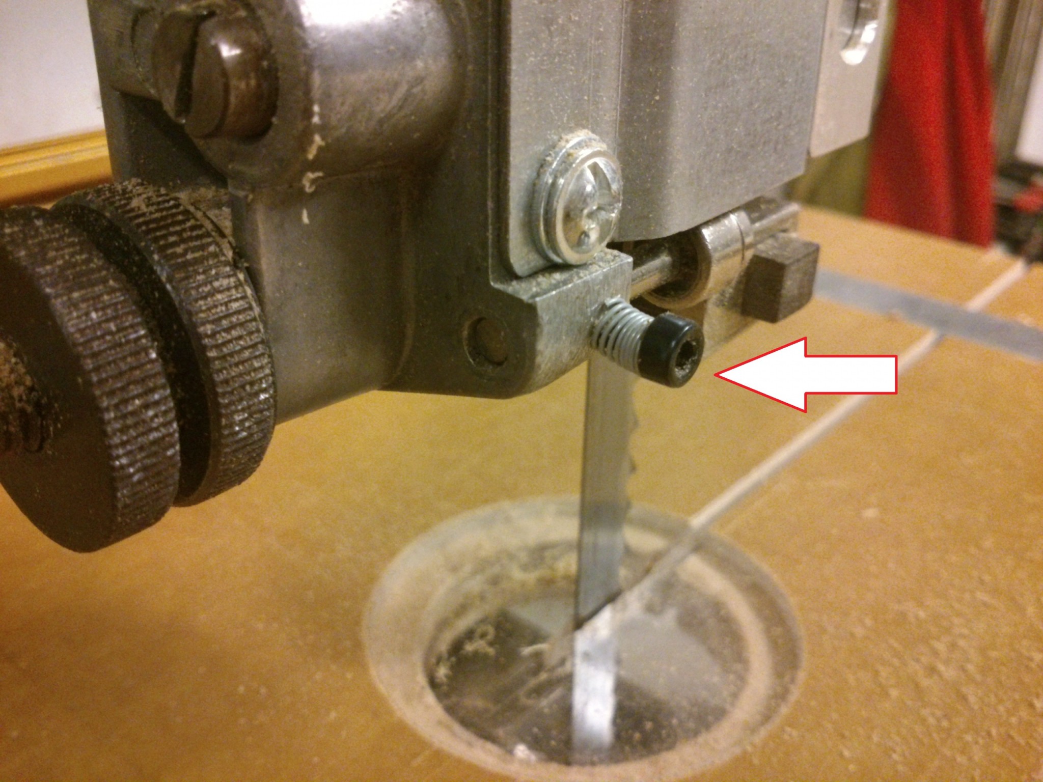

En sak som gjorde stor skillnad på min såg, speciellt för noggrann sågning med hög höjd (ex fanérsågning) var att jag gängade in en skruv för att stoppa styrningsrotationen. Styrningsanordningen är som en gaffel med två ben, det ena rattas ut och in för att få styrningen på rätt längdposition, andra benet är rotationsstopp. Där är (i alla fall på min såg) någon tiondels spel i rotationsstyrningen. Så, ställer man in styrklossarna fint o snyggt kan sen hela anordningen rotera och man tappar sin fint inställda sidstyrning.
Fjädern under skruvskallen är bara för att skruven inte ska rotera loss av vibrationer.
Jag gjorde även nya styrklossar av Lignum Vitae som är ett superfettigt träslag. Klossar i detta material kan man nolla mot klingan, de gör sågen väsentligt tystare också.
