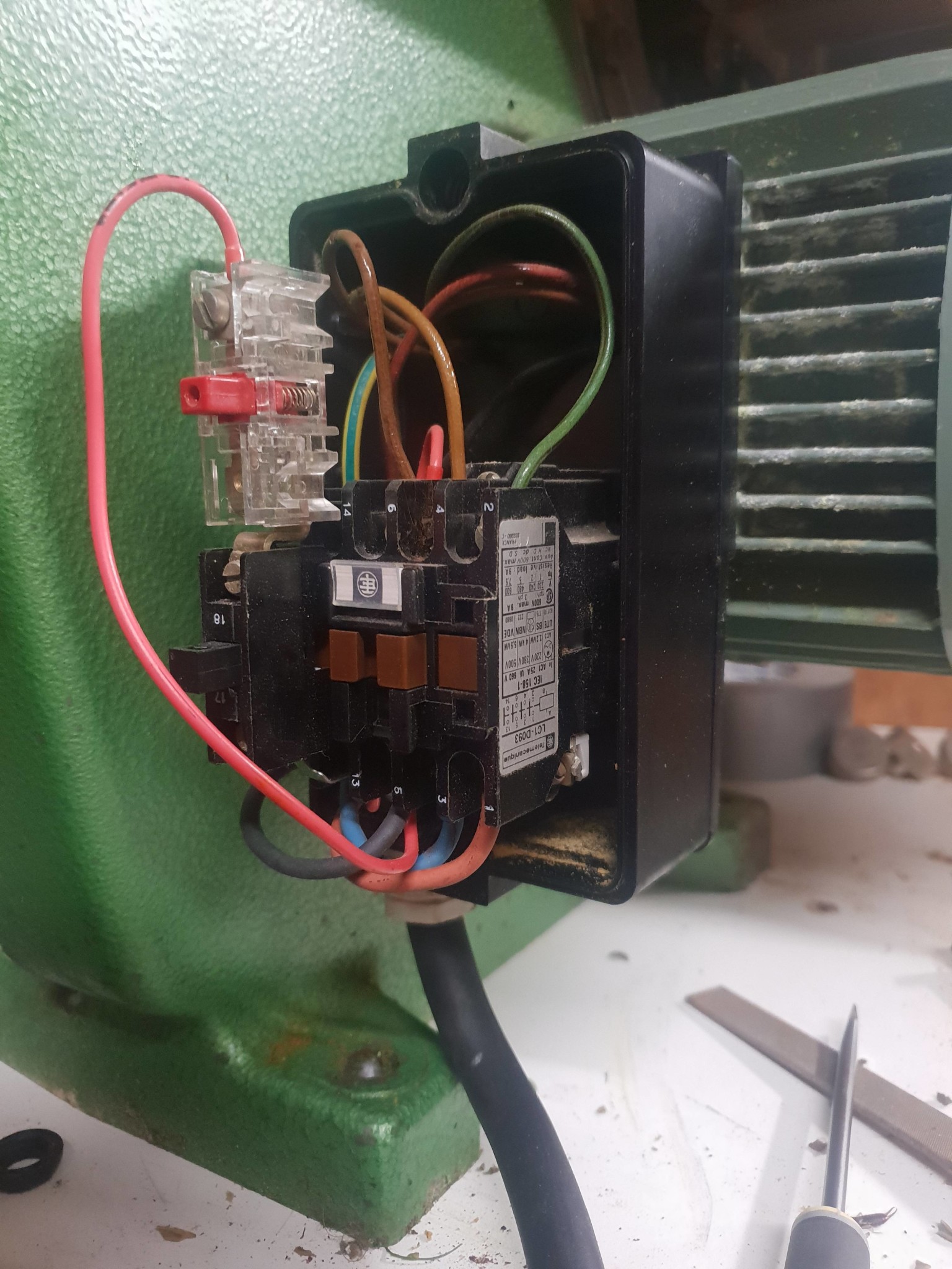

Hej har en inca bandsåg som inte vill hoppa igång.. den bara brummar testat och "dra" igång den men funkar inte. Någon som har nån idé vad det kan vara?
Motorn, eller sladden.
3fas?
Har du kollat så kabeln är intakt?
Japp byte kabeln för den gammla var väldigt dålig, trodde det var felet. Om motorn skurit borde det väll inte gå att snurra på hjulet?
Inte skurit, troligare bränd då.
Vad är det för kontakt, kolla den och motorskyddet +lindningar.
Om det är 1-fas så kan det vara kondensatorn.
Det är 3fas, frågan är om man ska köpa ett nytt motorskydd och testa.. Om det är värt att prova
