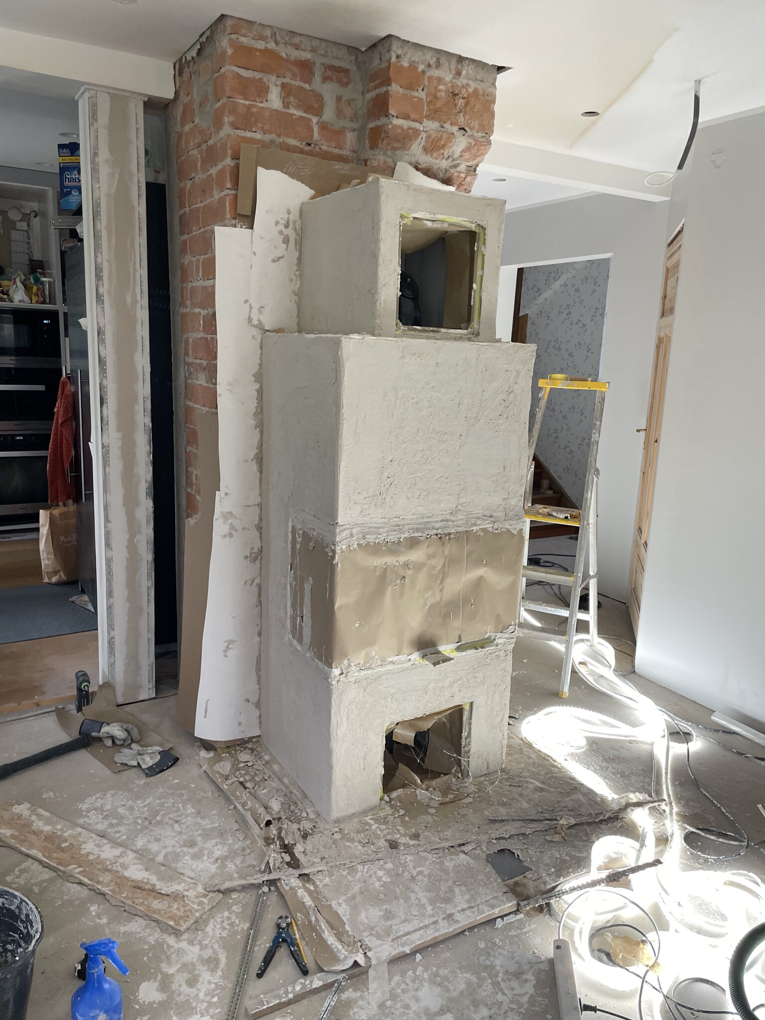

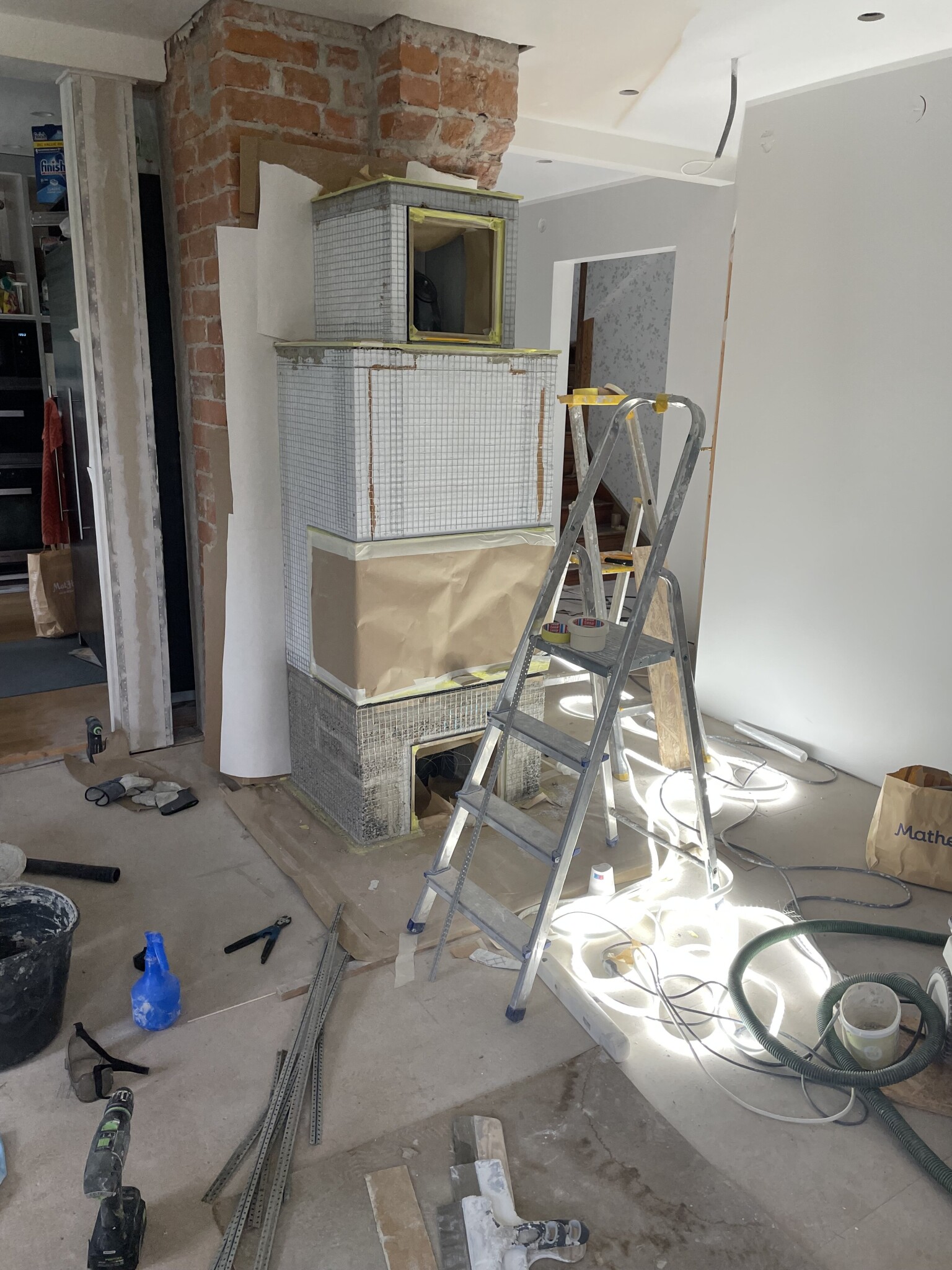

Inga bra men, jag överraskades av hur väldigt lätt kalciumsilikaten är och ställde på kanten ändå. Förmodligen är putsen ett större bekymmer. Kalciumsilikatblock staplade vid en exponerad tegelvägg under renovering, omgivna av verktyg och stökigt golv.

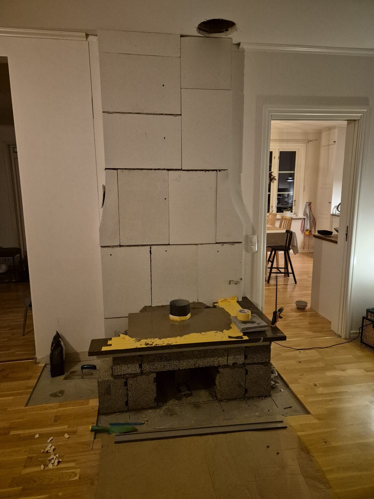

Snyggt , jag ska göra en som får ett utssende av en gammal öppen spis, det jobbiga är att det ska sticka ut dom en skärm framför kaminen :) Vilar skivorna direkt på kaminen?
Bifogar en bild på vårat projekt , bara i startläget än så länge :)
  • Byggprojekt i tidigt skede med en öppen spis under konstruktion i ett rum med trägolv och beslag på väggen ovanför.
Mina skivor vilar i framkant direkt på kaminen (eller på ramen då) och i bakkant på den uppmurade sockeln under spisen.
