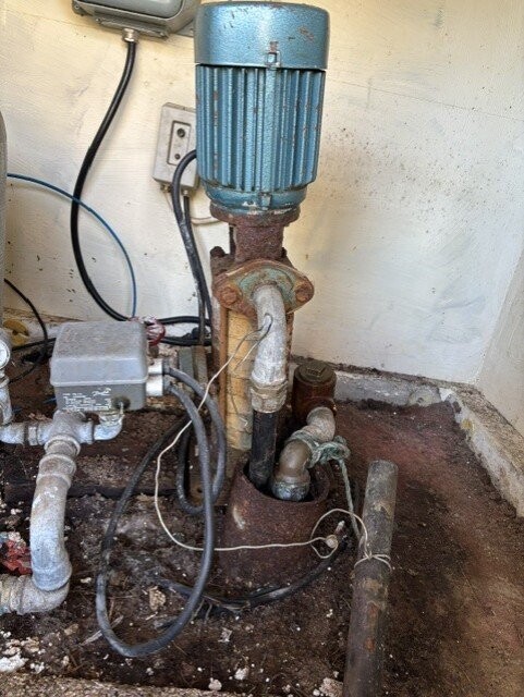

Skulle sätta igång vattnet i fritidshuset i helgen men i år ville inte pumpen från 1970 få upp trycket. Manometern tog sig knappt över 1 bar och hydroforen förblev tom. Brunnen är en djupborrad brunn med okänt djup. Troligen minst dryga 40 meter som hos grannarna.
Hade problem med att en läckande koppling tömde ur systemet när huset stod tomt ett tag i höstas men lyckades då genom att upprepade gånger fylla på vatten i det stora hålet vid ena anslutningen (blå markering) att så småningom få igång den. Nu hade jag inte samma framgång. Fick tips om att det finns ett annat mindre hål (gul markering) som jag sedan fyllde i. Antagligen rätt hål för att fylla upp hela pumpen före start tänker jag. Har testat att fylla för att sedan stänga och testköra men inte heller det fungerade trots ett antal försök. Borde jag ha det öppet och fylla på vid start? Känns som att det inte skulle bli något tryck då.
Jag har stängt utloppet mot hydroforen vid start men sedan öppnat då jag hoppats att cirkulationen skulle kommit igång. Manometern sitter ju efter kranen från pumpen sett så vet ju inte om det blir något tryck innan jag öppnar.
Gör jag något fel eller är det läckaget från axeln som blivit för stort? Den har sprayat vattendimma de tre år jag haft huset och har så säkeet gjort ett bra tag med tanke på hur rostig den är men osäker på om det ökat i år.
Är också osäker på vilken slang som är vatten upp och vilken som leder ner till ejektorn.

dom där kan man få 'mjölka' en god stund innan de hoppar igång.

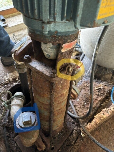

Den gula inringade är för att lufta själva pumpen (prova med både avstängd och när pumpen arbetar) men förutsätter att du har en smula vatten kvar i hydroforen med en smula tryck kvar som kan trycka i vatten i pumpen..
Blir vattnet kvar i koppen? (den blåa inringade påfyllningen) eller är det tomt var gång efter kortare start/körning?
Är det tomt var gång så är det bara att fylla på - köra kort, fylla på, köra kort , fylla på, köra kort, fylla på, köra kort... - tills mängden påfylld vatten är mycket mer än vad som rimligen får rum i slangarna, oftast går det bra utan att skruva på locket om det är helt trycklöst i hydroforen (eller kran stängd mot hydroforen) - för blir det aldrig luftfritt så har du förmodligen en läckande backventil nere i ejektorn där ihällda vattnet rinner ut i brunnen...
ibland i desperationen kan man med stor hink hälla vatten i öppna koppen medans pumpen kör (och kran mot hydroforen stängd) och det kommer att spotta och fräsa och ha sig och det blir blött överallt och man skall ha en hel radda hinkar med vatten som beredskap att fylla med när föregående blir tom och man förhoppningsvis fyller på med mer vatten än vad som läcker ut i ejektorns backventil - speciellt om man börja får stråle i denna och det börjar plötlig börja svämma över vatten (med luft till en början) i koppen och det börja suga vatten (det är då man skall försöka gänga på locket på koppen utan att bli helt genomblöt...) , då när backventilen väl lossnar när det börja suga vatten så kan den rensa sig och bli tät senare, speciellt om det också är tryck på hydroforen som trycker den tät när pumpen senare stannar.
Med andra ord är det 'boot-strappning' som gäller att få till så att den börja suga liiite mer vatten är som försvinner och börja få upp tryck i systemet!.
Och ett råd i all välmening - inga av-cabbade tryckströmbrytare utan se till att kåpan är monterad - det kan bli väldigt blött...
Ett tips till - om pumpen verkar få sina slangar fyllda med vatten och inte försvinner igen på kort tid, är om du har kran mellan pumpen och hydroforen (och din manometer förhoppningsvis på pumpsidan av kranen) är att stänga till den kranen, starta pumpen och se om trycket börja stiga (kan vara segt i början, särskilt om slangarna fortfarande har en massa luft kvar i sig) - och när det börja stiga till ett flertal bar så kan man prova öppna lite mot hydroforen, inte så att det sjunker till noll, utan att trycker sjunker lite igen, och så får man sitta och vakta och sakta skruva upp kranen mot hydroforen allt eftersom denna börja få tryck, och först när hydroforen har mer än ett par bars tryck så kan du troligen öppna upp helt.
Varför man behöver stänga till mot hydroforen är att pumpen skall kunna arbeta upp ett tryck så att ejektorn börjar arbeta och börja trycka upp vatten mot pumpen, gör man inte det så fyller det på hydroforen med en myrpiss stråle i mängd över tid och det kan ta lååång tid för de första litrarna innan det börja blir lite mottryck i hydroforen
Denna tips fungerar också på jet-pumpar som har svårt att komma igång innan man får upp tryck i hydropressen - om man har kran på rätt ställe...

Den blå pluggn har rörgänga, köp en reducering till 15 mm, sätt dit en ballofix. På den kopplas en slang som går ner i en hink ( tar det slut i hinken, stäng av ballofix och pump, ny hink med vatten ) då kommer pumpen att suga från hinken och trycket öka i systemet. Då ska ventilen ut vara stängd och avluftning ske med luftskruven upptill. När det blir som en vattendimma där, stängs avluftningen öppnas lite på ventilen ut.
Det behövs ingen stor luftbubbla för att en ejektorpump ska tappa vattnet. Kan vara riktigt tjuriga.

Jag får den nu efter lite trixande att behålla vatten i "blå" koppen. Det blir lite övertryck där efter jag har fyllt upp pumpen i gula hålet och kört en liten stund. Trycket går också upp en aning i hydroforen när jag provar att öppna kranen dit men bara typ till ca 1.3 bar.
Har provat att åter fylla på i gula hålet men trycket har sedan inte ökat. Tyvärr sitter manometern på sidan mot hydroforen så jag kan inte se om jag får tryck på pumpsidan. Det jag kan göra är väl att testa mig fram och öppna lite efter en stunds drift.
Tack en ny idé att prova!J jonaserik skrev:Den blå pluggn har rörgänga, köp en reducering till 15 mm, sätt dit en ballofix. På den kopplas en slang som går ner i en hink ( tar det slut i hinken, stäng av ballofix och pump, ny hink med vatten ) då kommer pumpen att suga från hinken och trycket öka i systemet. Då ska ventilen ut vara stängd och avluftning ske med luftskruven upptill. När det blir som en vattendimma där, stängs avluftningen öppnas lite på ventilen ut.
Synd att jag inte mätte proppen. Har flera timmars resa dit...
Det är alltså slang ner till ejektorn som ansluter vid blå koppen?
Jepp inte riktigt så, den blå är sugledning och den andra är tryckledning ner till ejektorn. Den övre ger samma tryck som manometern visar ( häftigt tryck för att hjälpa till att få upp vattnet ) .B Bele skrev:
Det med hinken, ställs på pumpens motor, nedförsbacke från hinken, se till att det blir kaplilärdrag på vattnet ner, öppna avluftningen. Då kommer hela pumpen att fyllas med vatten, ( ingen luft i överdelen av pumphuset ). Sen starta pumpen och ev luft åker runt eller ut genom avluftningen. Se bara till att det blir en vattendimma från avluftningen innan du öppnar mot systemet.
PS Bommade att kolla med Grundfos om dim på pluggen, men ring dom då får du veta och kan köpa delarna. Kommer att fungera klockrent.
Ok det känns logiskt eftersom tryckledningen är en storlek grövre i dimension.J jonaserik skrev:Jepp inte riktigt så, den blå är sugledning och den andra är tryckledning ner till ejektorn. Den övre ger samma tryck som manometern visar ( häftigt tryck för att hjälpa till att få upp vattnet ) .
En annan sak som grämer mig att jag inte kollade om det fanns en typskylt på pumpen. Känner du igen den?
Det är en Grundfos ejektorpump och ser lika ut alla, bara att det olika många impellers i pumphuset.B Bele skrev:
Antal delningar på dom, ju djupare vattnet är och hålets längd, så blir pumphuset högre med fler ringar på.
Svårt att se nu, men ser ut som det är 7 impellers i pumphuset.
Så ring Grundfos och fråga dim på plastpluggen som du ringat med blått. När du ev sätter dit nya delar, så är det Lin och tätpasta som gäller och var inte direkt snål med linet, lite tunnare i början på gängan och sedan öka på tjockleken.
