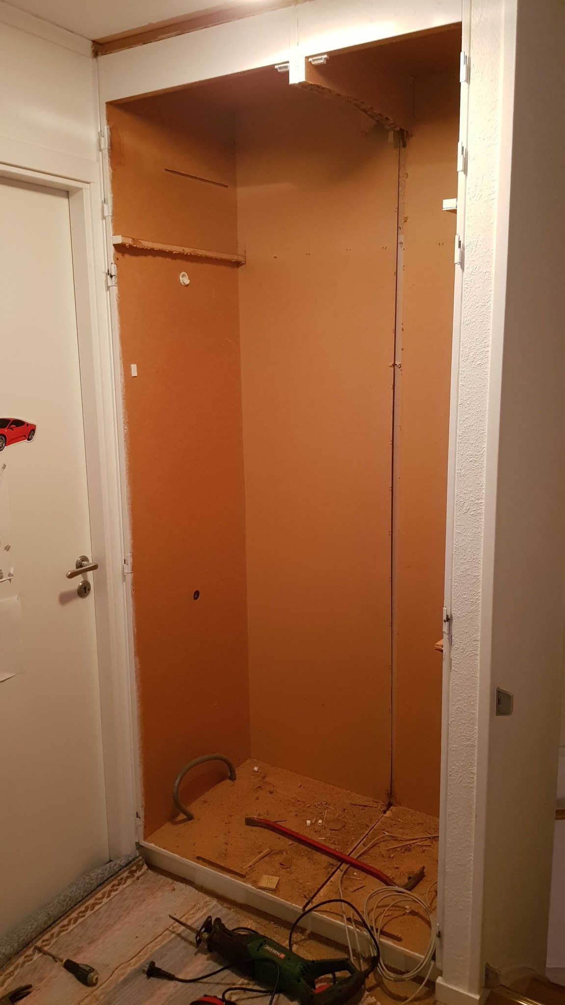

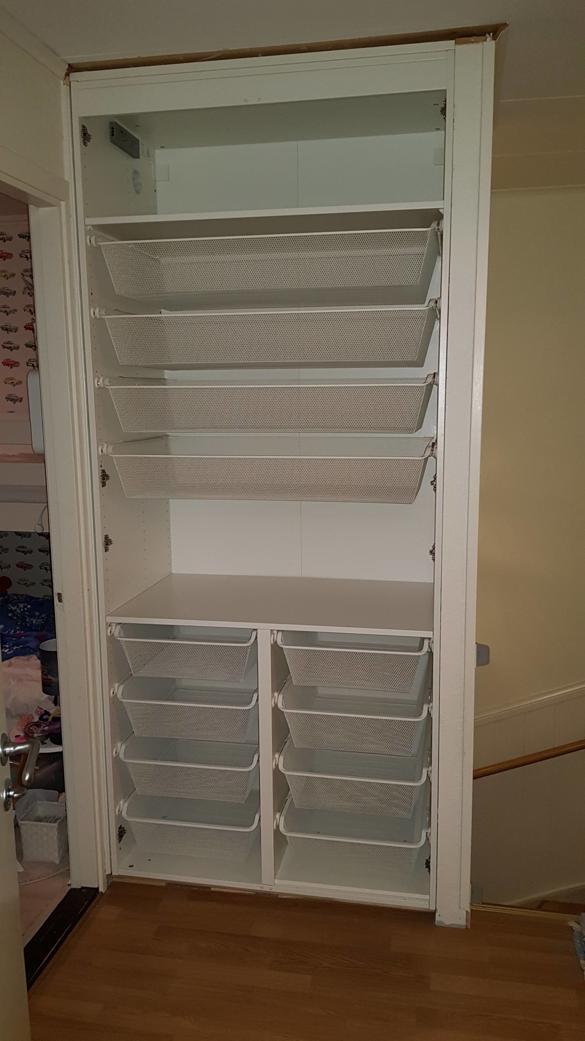

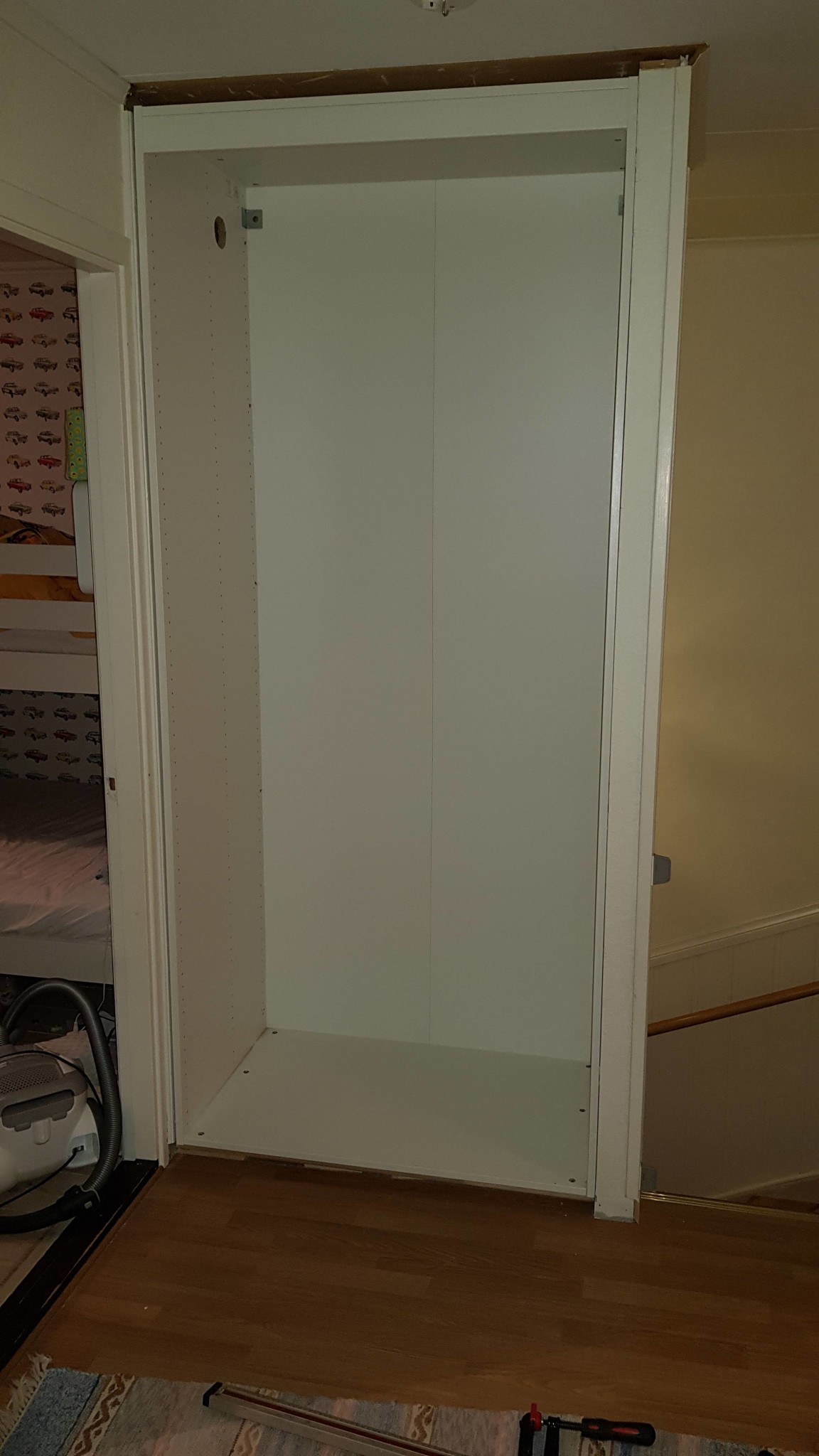

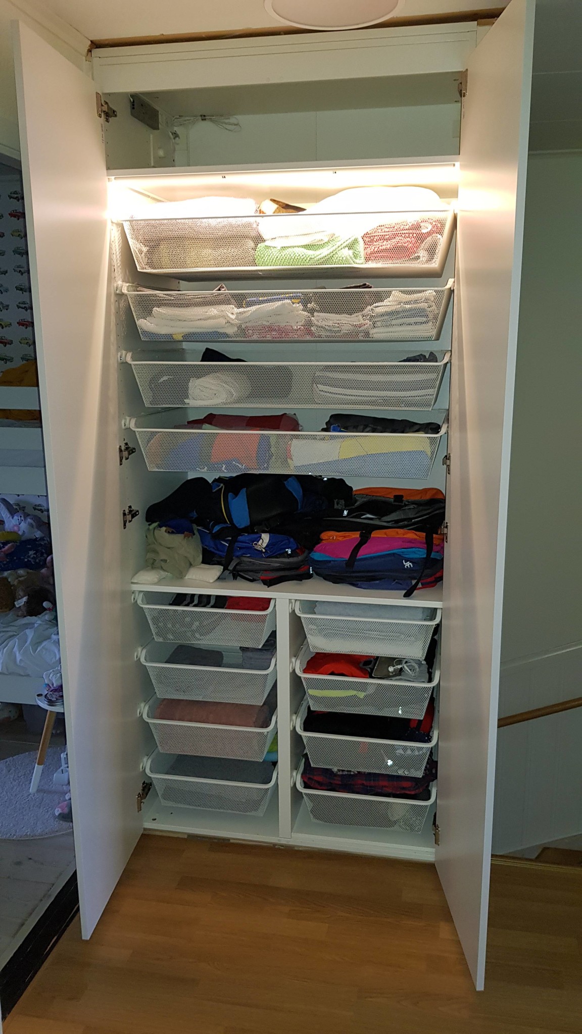

Lite mer erfarenhet av att röja bort gammal platsbyggd garderobstomme. Hade två gamls inbyggda stommar (60 + 40 cm) och ville få till bättre förvaring.
Bytte till IKEAs PAX 100cm bredd.
Fick kapa bort sockeln på garderoben och kapa dörrarna för att få frigång till taklampa. Satte täckbrädan till sockeln överst i garderoben. Nöjd med det hela...
/F
