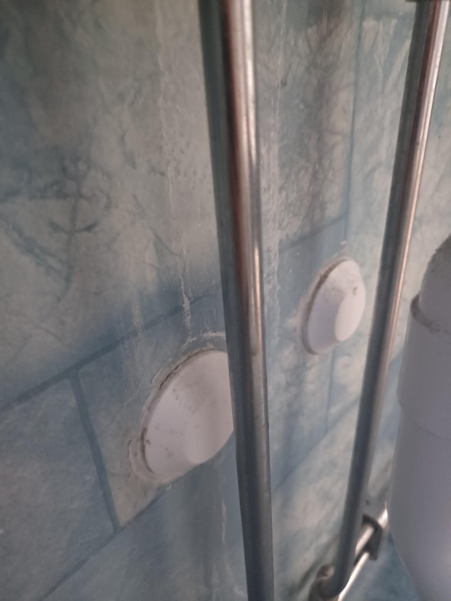

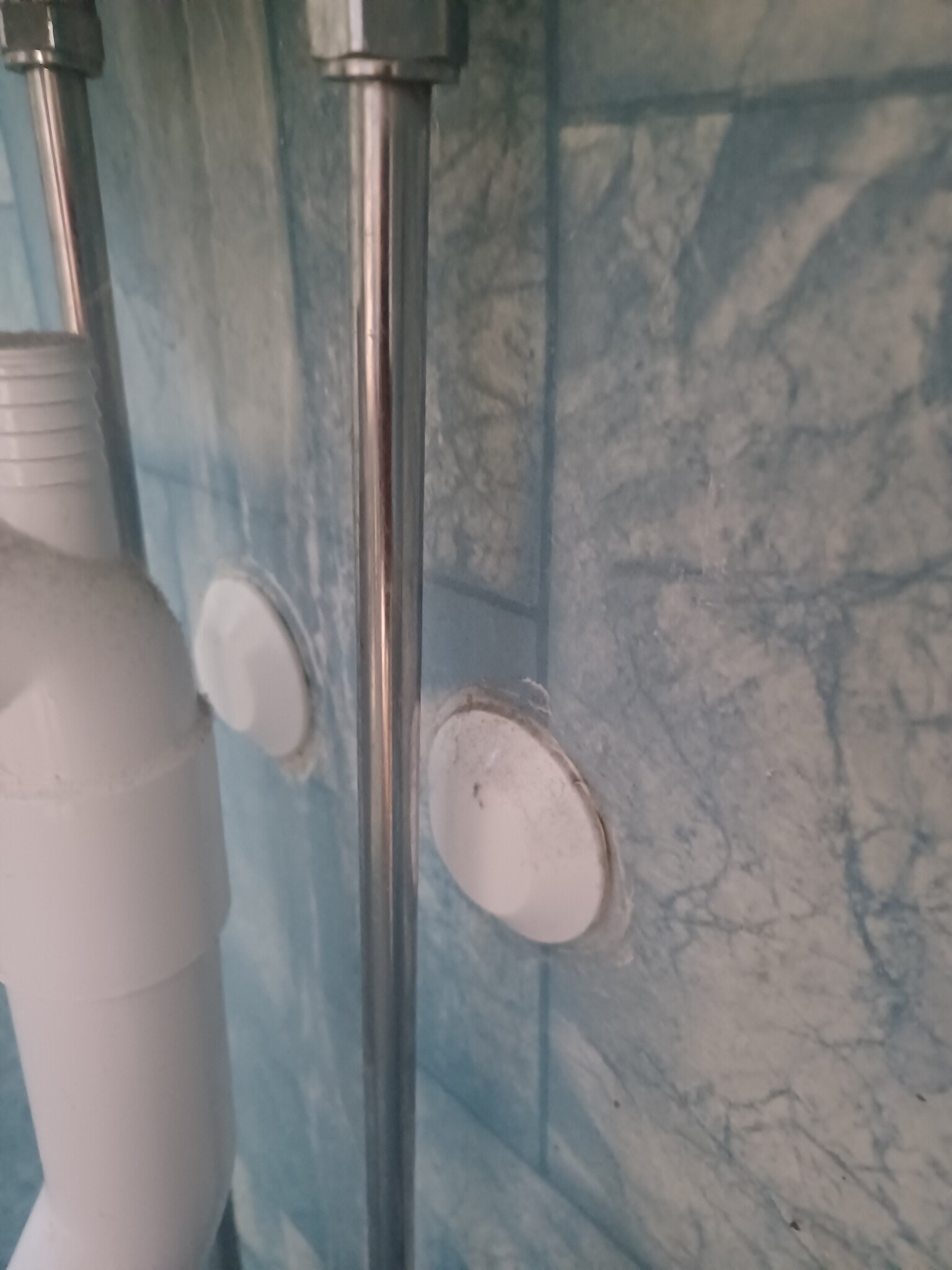

Kan man kakla på (dölja) förseglade, inaktiva och inbyggda vattenledningar i väggen?

  • Inaktiva rör och förseglade vattenledningar monterade i blå kaklad vägg.
  • Inaktiva vattenledningar och rör i en vägg.
Vad menar du med inte aktiva, ska dom inte användas och vara tomma på vatten. Då är det är bara att bygga in dom då och se till att det blir en slät yta med spackel. Så tätskiktet blir plant.

Tack för svaret!
Är det möjligt att kanske i framtiden
kunde det uppkomma läckage?
När vi köpte lägenheten i badrummet fanns det utåtpålliggande rör! Rören som är inbyddga nu tror jag användes sen tidigare!

Frågan är vad du menar med inaktiva. Om det står vattentryck i dem så är de aktiva, och får inte byggas in. Kopplingar (proppen är en koppling) måste dels vara inspekterbar, dels placerad så att ev. läckage inte skadar, alltså inte inbyggda i väggen som de ser ut att vara redan nu.
Men är rören losskopplade i matande ände, då är de inaktiva, och man kan behandla dem som annat skrot.
