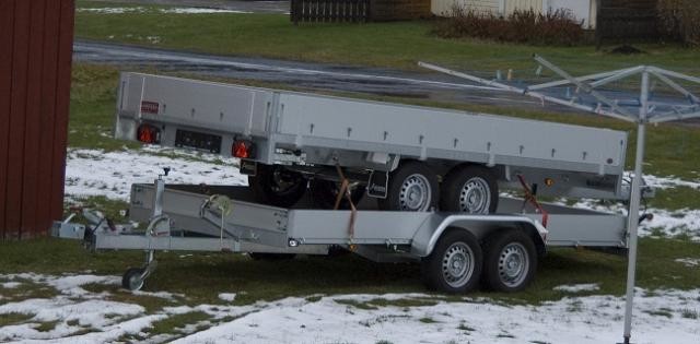

Ahaa jag visste väl att det fanns något intressantare att titta på än 13 poliga kontakter. Ett PSX3000 med 4m flak och ett AMT? Ska inte vara några problem att få igenom dessa vagnar, mitt PSX3000 är köpt i holland av förra ägaren.

Det är "bara" en PSX2000, men skillnaderna förutom axlarna (2x1300 på 2000) och hjulen är små. AMT-släpen är även det en 2000. Jag tycker inte det borde vara några problem då de verkar vara enda släpvagnstillverkaren som utfärdar CoC-dokument och säljaren i övrigt verkade vara väl insatt i de dokument som krävdes för en lyckad export/import.

Inte mitt val, inte min släp, jag har bara vårdnaden om den åt en av svågrarna tills den är klar för trafik, men MSX finns helt riktigt bara som 3000kg och han som ska ha den ville ha en klassisk släp med "svenska" lämmar, och ska man ha lämmar på en MSX blir det rejält mycket dyrare, samt att bristen på gångjärn på lämmarna och invändiga bindmöjligheter förefaller lite opraktisk. AMT verkar för övrigt även den vara en utsökt välbyggd släp där det tänkts en hel del längre än vad man ser på motsvarande svenska vagnar, det enda som det är lite sämre om är nog bara invändiga bindöglor, men relativt enkelt att fixa jämfört med en MSX. Min drömsläp i nuläget vore nog en PSX, precis som jag har, men med MSX-hjul och ramperna från AMT infällda under flaket, de på MSX är betydligt klumpigare, ja jag tar nog förresten vinschen och det fällbara stödhjulet från AMT när jag ändå håller på ocksåMathiasS skrev:
Titta ja, listigt stödhjul på AMTn.... Det är faktiskt ivägen ibland när man kör virke så det är ingen dum ide. Har tittat på ramper till PSXen (köper du nytt kan du ju faktiskt få det med ramphållare) men ramper som pallar en minigrävare på ett par ton är så satans dyra att det aldrig blivit något av det. Skulle vara smidigt att kunna transportera minigrävare etc med eget släp ibland.
På KSX kan man få ramplådor, jag har inte sett det till PSX. Ramper av något slag ska det bli till min PSX, blir nog två uppsättningar, en för skoter och en för annat, har ögonen på en hög med begagnade pallställ som nog kan bli nåt hyfsat med lite svetsning, och skoterramperna blir nog nåt enkelt i trä. Räknar med att göra nån enkelt löstagbar "contraption" med ett vinkeljärn i bakänden att hänga ramperna på. Just för att ev kunna lasta nån liten grävmaskin eller liknande valde jag att utrusta släpen med nedfällbara utskruvbara stödben i bakänden, så man tar bort lite brytkrafter mot framänden...räknar även med att de ska vara användbara vid däcksbyten ocksåMathiasS skrev:Titta ja, listigt stödhjul på AMTn.... Det är faktiskt ivägen ibland när man kör virke så det är ingen dum ide. Har tittat på ramper till PSXen (köper du nytt kan du ju faktiskt få det med ramphållare) men ramper som pallar en minigrävare på ett par ton är så satans dyra att det aldrig blivit något av det. Skulle vara smidigt att kunna transportera minigrävare etc med eget släp ibland.
