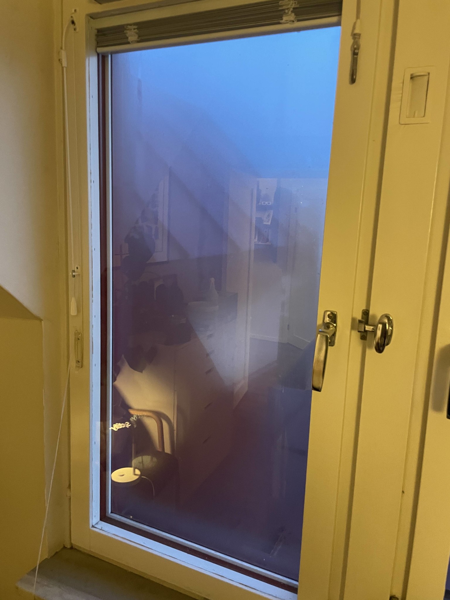

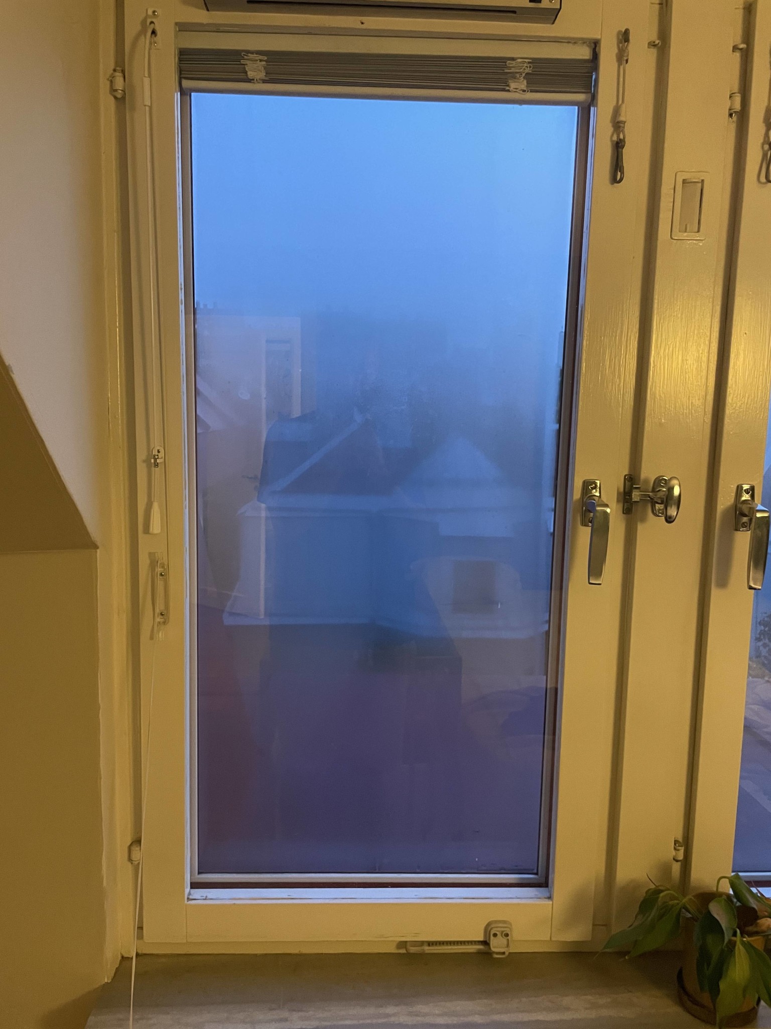

Vi bor i bostadsrätt och har nu när temperaturen slagit om fått problem med imma mellan våra tvåglas på flera fönster i lägenheten. Vad kan det bero på och hur blir vi av med den? Imman går inte bort under dagen utan är konstant.
Fastigheten har tilluft övan fönster och frånluft via takfläkt som suger ut från badrum, förråd samt kök. Kan imman bero på att frånluften inte fungerar. Testade nämligen att öppna spjället på köksfläkten helt men den klarar inte ens hålla fast ett hushållspapper.

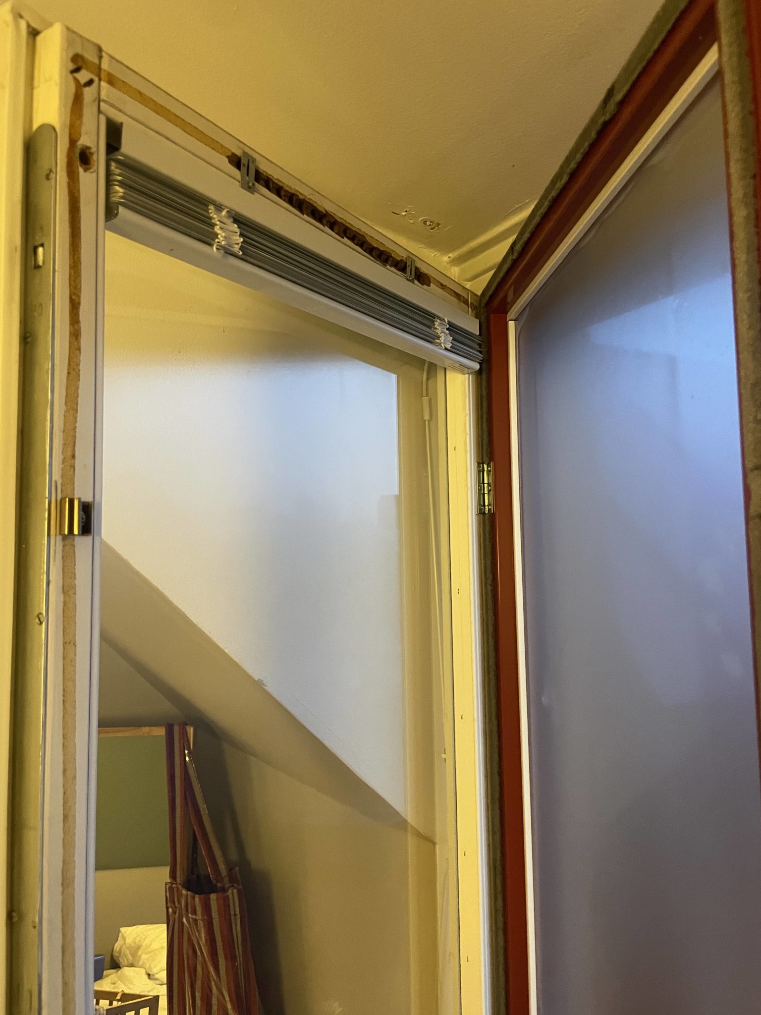

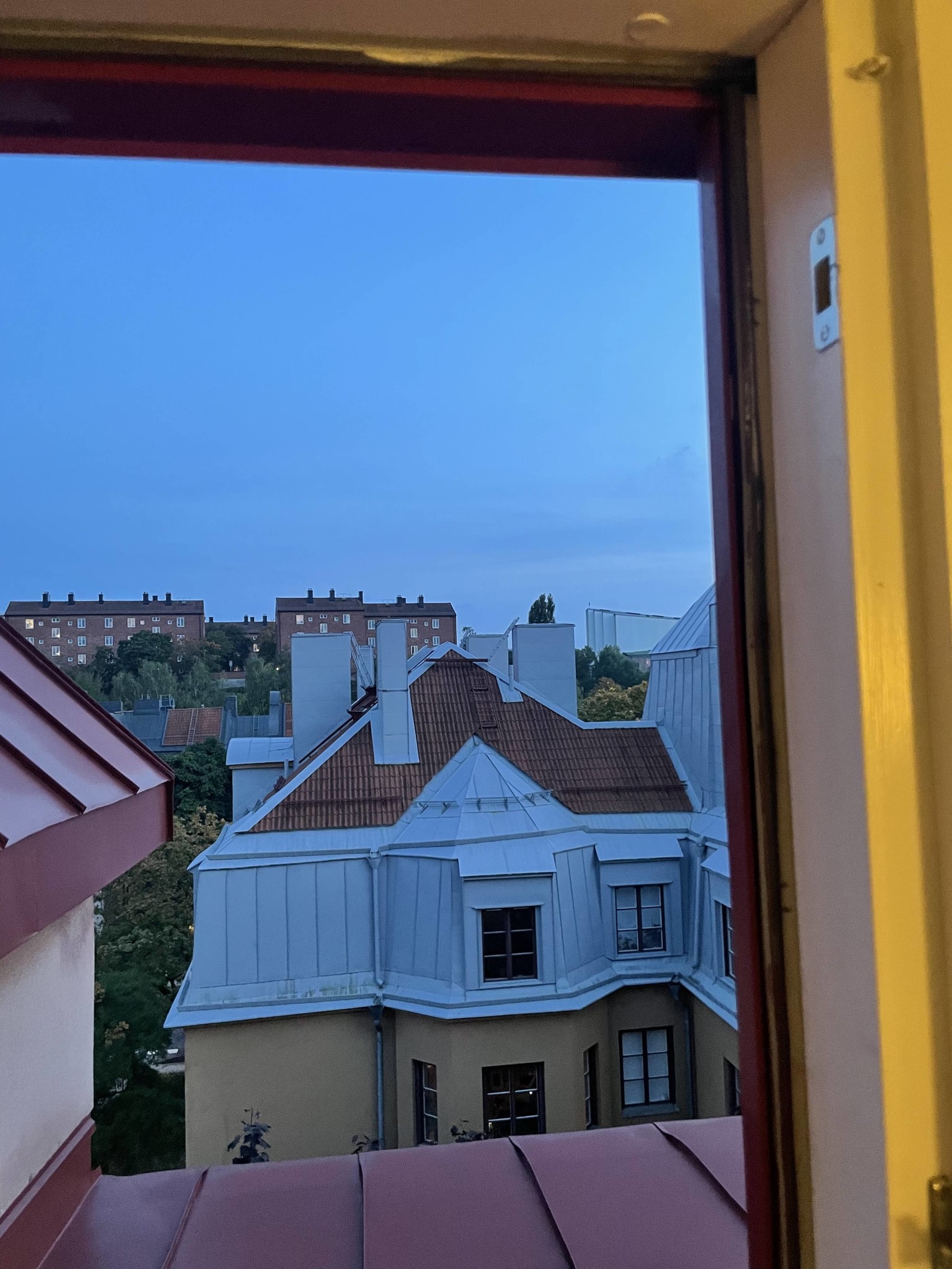

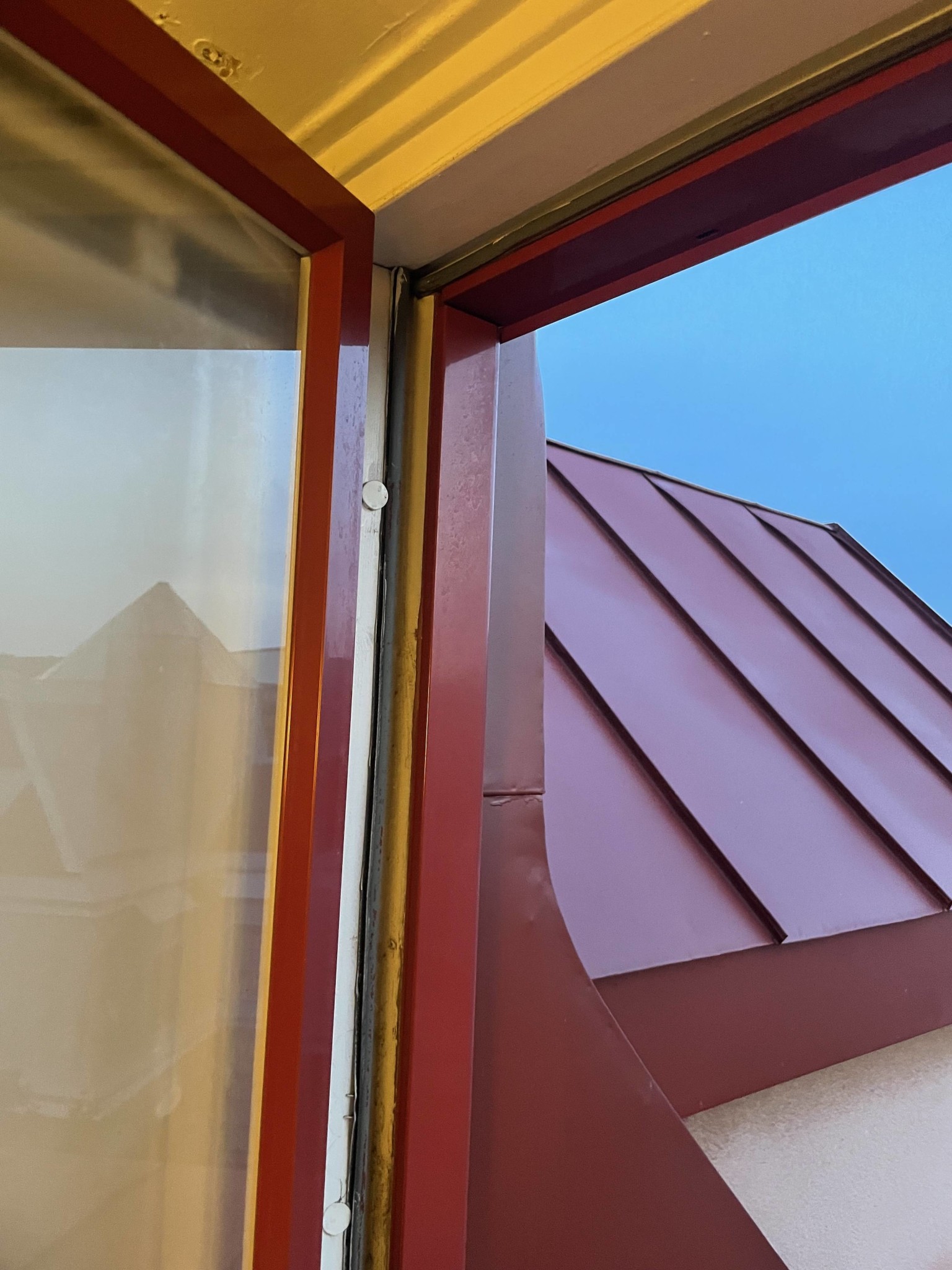

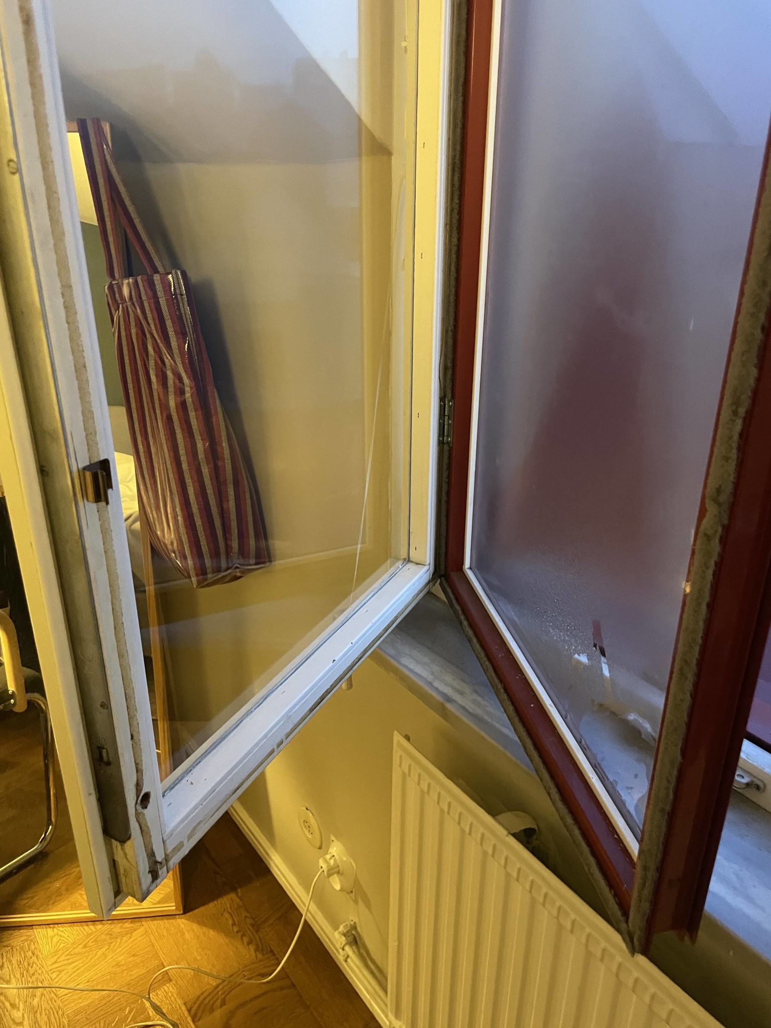

Sedan undrar jag hur tilluften fungerar när det bara är uppborrat i innerkarmen och ingen luft strömmar från utsidan (se bilder) förutsatt att fönstret är tätt.
Bilder på ett av fönstren som dras med imma, alla ser ut på samma sätt:
tack på förhand!
tack på förhand!

Be att få se OVK-protokollet. Du ser ut stt bo högt och om inte frånluften funkar så är risken stor att det blir övertryck högt upp i huset och då går den varma fuktiga luften ut genom spaltventilen och kondenserar mellan rutorna.
