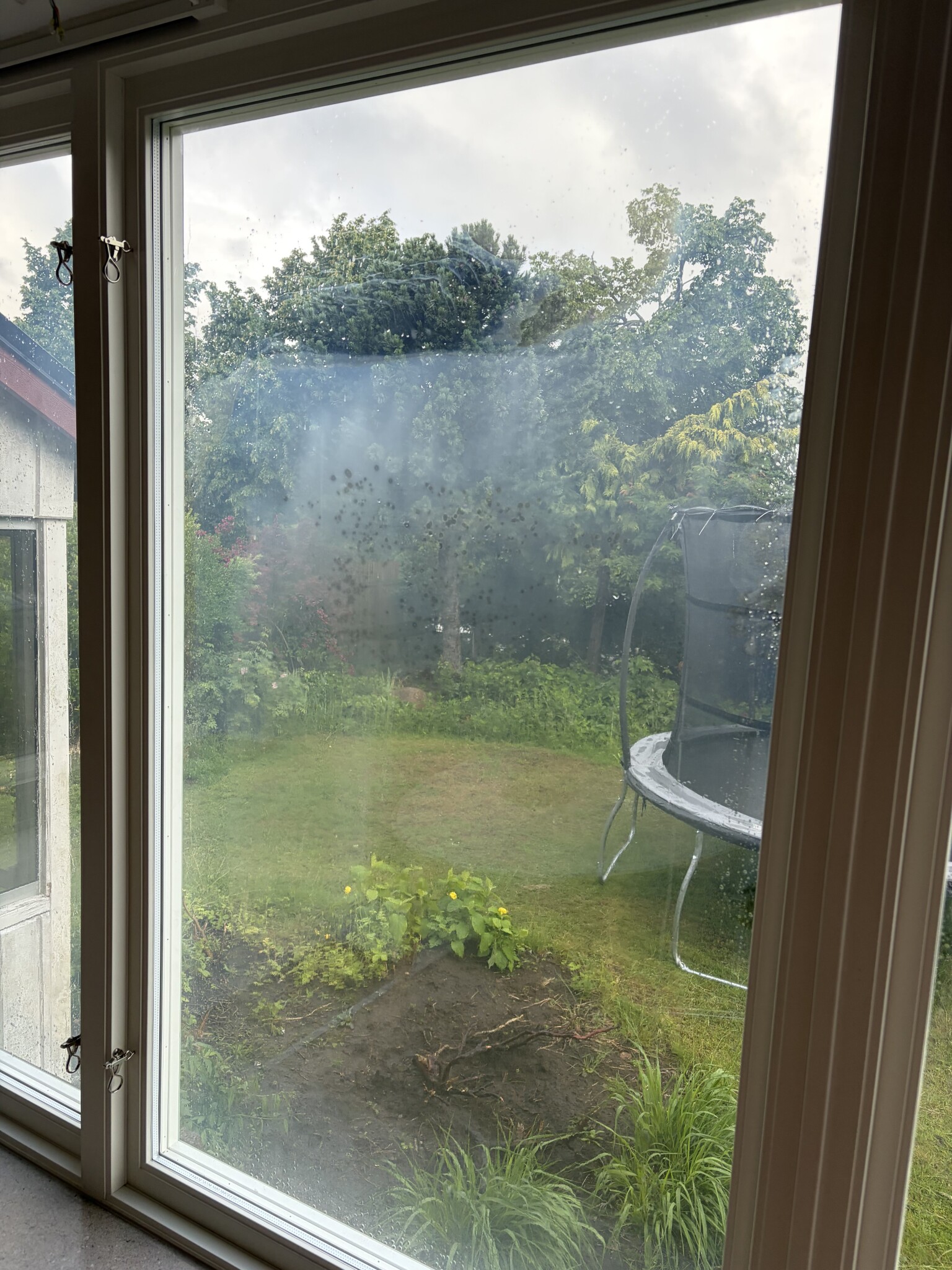

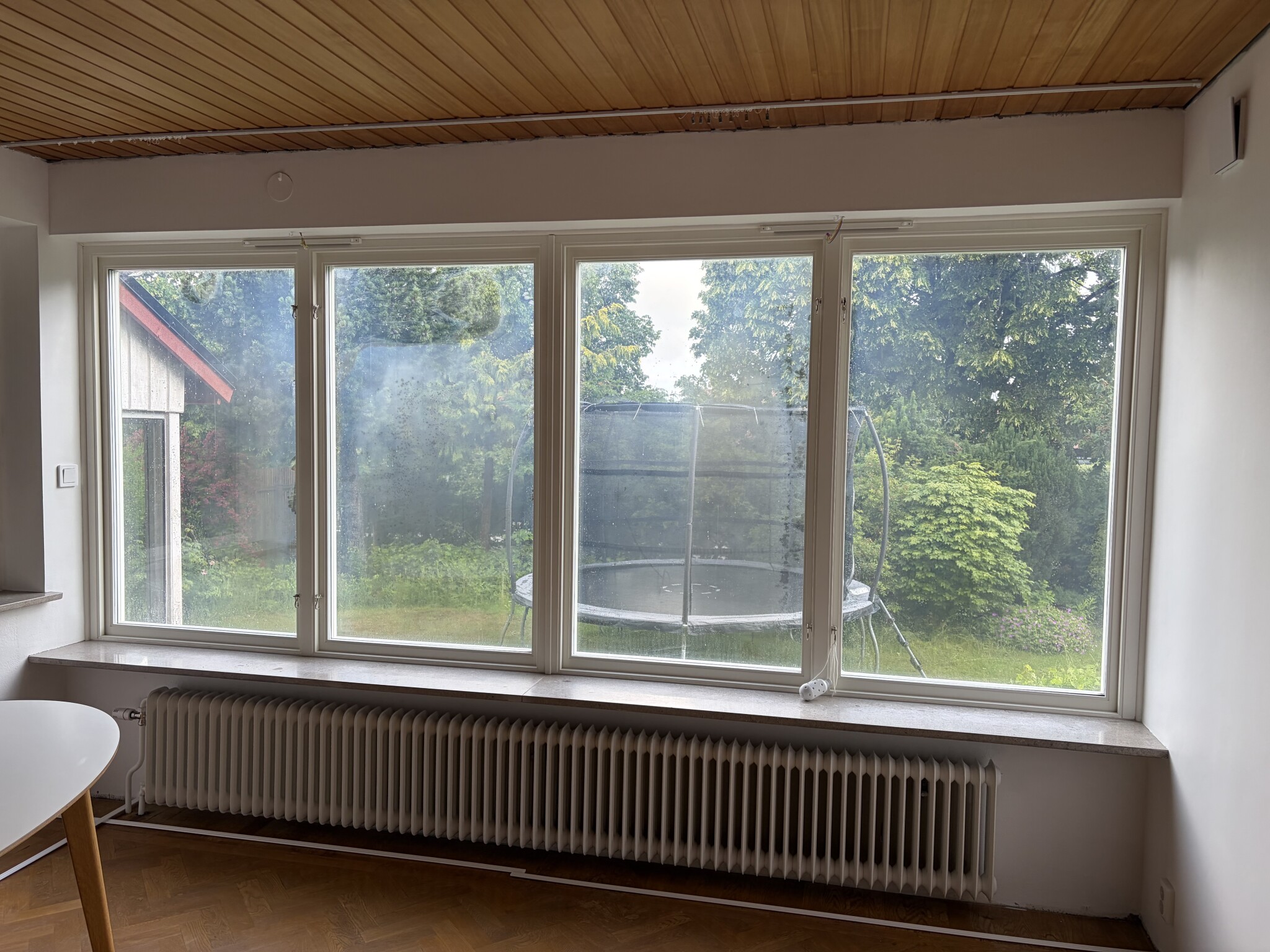

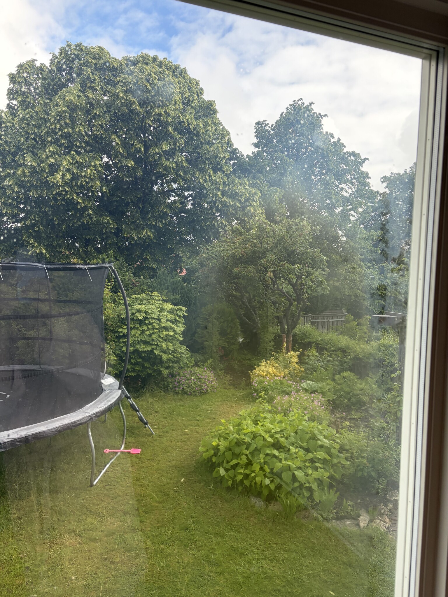

Vi har köpt nya fönster till vårt nya hus. Huset är från 1964 och fönsterna var riktig dåliga och behövde bytas ut. Eftersom vi ville behålla samma utseende på huset så vi beställde från en snickerifabrik. Nu när det regna ute så blir det imma mellan glasen. Det tre glas fönster med isolering glas.
Är detta normal?

Är det ett yttre enkelglas och en kasett innanför? Kan du öppna dem och komma åt den immiga ytan?
Om du öppnar, finns tätning som är ofullständig? Jag tänker att man antingen vill ha tätt så att fukten inte kommer in, eller vädrat så att det försvinner. Inget mellanting.
Jag tror det beror på att det är varmare o fuktigare ute , då kan det bli kondens på isolerrutan.

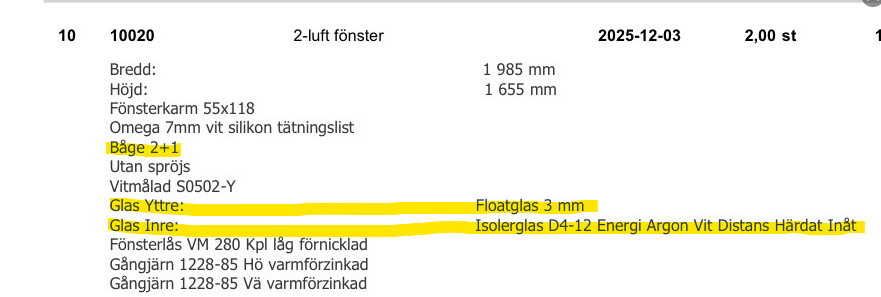

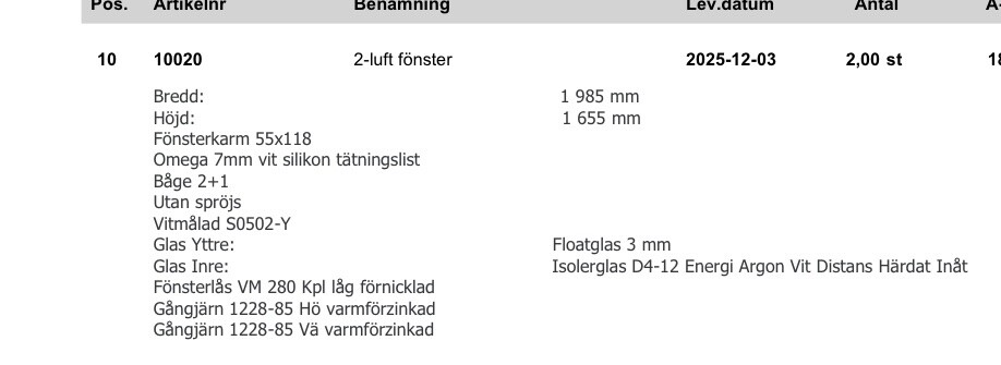

Det är 2+1 fönster. Isolerkassett på insidan och ett enkelglas på utsidan. Gissar att det blir kondens på insidan av enkelglaset.
Specifikationer för 2-luft fönster med 2+1 båge, floatglas 3 mm yttre och isolerglas med argon inre; risk för kondens på enkelglas.
Svar från tillverkare:
Hej
Ja, vid viss väderlek sommartid så kan det uppstå imma mellan glasen efter regn. Varm fuktig luft stiger upp mellan glasen. Ventileras bort efter ett tag. Snabbare om det blåser, långsammare om det är vindstilla
