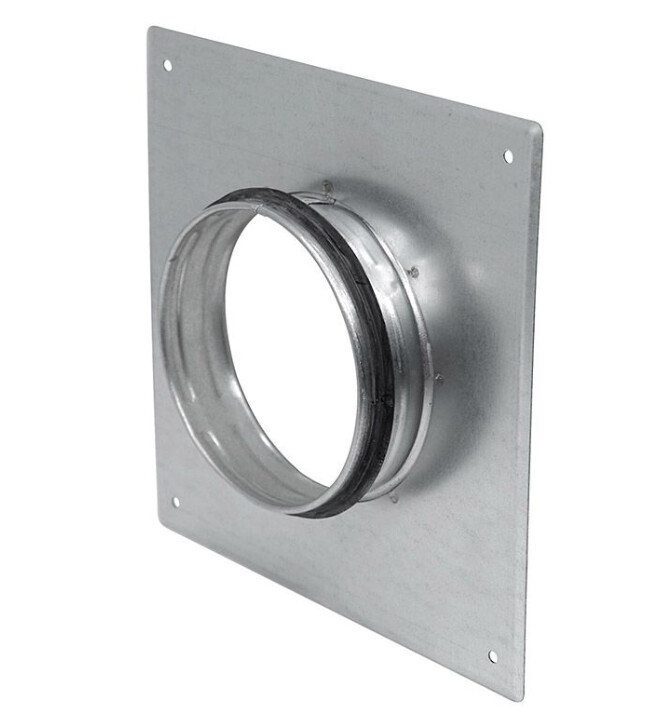

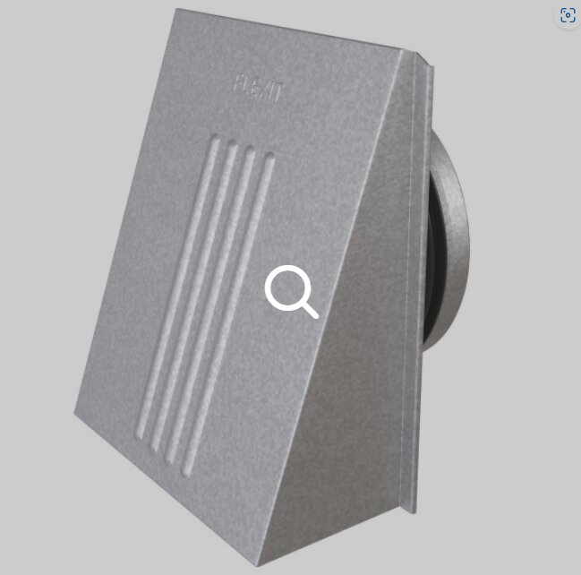

Ska ha en spishäll medinbyggd fläkt i nya köket. Hällen är placerad mot yttervägg och min tanke är att dra frånluften rakt ut genom väggen några dm under hällen. Fasaden är av trä och vad jag läst så kan man sätta en huv på utsidan, isolerat spirorör med brandspjäll för att undvika plåt på utsidan.
Vilka delar behöver jag? Ska jag köpa en stos som jag sätter på ett spirorör och sedan isolerar och trär in från utsidan?
Kan man ansluta huven från "baksidan" av stosen utvändigt och sedan koppla på spisfläkten direkt på spiror-röret?

Det du vill göra brukar betecknas som en väsentlig ändring som ska bygganmälas samt godkännas av sotare innan den tas i drift. Sotaren brukar vara hjälpsam med att svara på alla frågor så att det blir en godkänd lösning.

Bygglov är en sak. Men detaljkrav på brandskyddet brukar komma i kontrollplanen som hör till startbeskedet.
Brandspjäll är inte alltid en godkänd lösning. Och i de fall man kan ha brandspjäll så är inte alla typer av spjäll godkända.

Sotarföretaget som är ansvarigt för ditt område?B Baskavoda skrev:
https://www.storstockholm.brand.se/i-hemmet/sotning-av-eldstad/
Jag har koll på de delarna. Min fråga var vilka delar som passar ihop. Men jag får helt enkelt ringa en ventfirma idag eftersom tipsen här på forumet var att att kolla bygglov ringa en sotare.H hempularen skrev:
