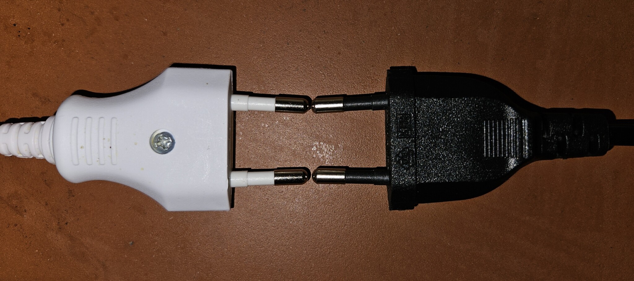

cenelec en 50075.P Paxman skrev:
En gjuten kontakt är ju mindre risk att sladden lossnar. Antar att det är pga att den tvåpiliga saknar skyddsjord som den inte är tillåten i öppningsbar variant? Gissning från min sida.
Men jag kan tycka att man borde kunna reparera en apparat med en sådan kontakt, inte helt ovanligt att man råkar skada stiften om man är oförsiktig, och det känns ju dumt att kasta en apparat pga en liten skada på kontakten.
Nej orsaken är att EURO-kontakten endast är godkänd för max 2,5 A (pga sin konstruktion så blir den helt enkelt överhettad annars).B BSOD skrev:cenelec en 50075.
Skulle man sälja stickproppar för eftermontage så skulle folk montera dessa på diverse maskiner som drar för mycket ström.
Man kan reparera apparater med sådan plugg. Du köper en ny sladd med plugg, och byter hela sladden.B BSOD skrev:

Vet inte hur det är med de som är länkade. Men tidigare eurokontaktrer som fanns för skruvmontering, uppfyllde inte grundläggande krav en Eurokontakt. En av finesserna med en eurokontakt är att stiften skall luta lite innåt, och de skall flexa lite. Detta för att uttag i olika länder dels har lite olika diameter för stiften, dels lite olika cc avstånd mellan hålen. Eurokontakten löser båda kompatibilitetsproblemen genom att ha tunnare kontaktstift som är något innåt vända. Stiften är för tunna för att göra kontakt i någon kontakthylsa, de får kontakt genom att de ligger ann mot "insidan" av kontakhylsan i uttaget, och får lite kontaktryck genom att stiften flexar lite.
Det ger väldigt dålig kontakt, det är därför man inte får sätta en eurokontakt på någon apparat som kan dra mer än 2,5A. Jag är lite osäker, men jag tror att det inte bara är max 2,5A nominellt, apparaten skall vara konstruerad så att den inte heller kan dra mer än så i alla tänkbara felfall (lite osäker på om den biten är kravställd, eller om det bara var ett internt konstruktionskrav på företaget där jag arbetade med en sådan konstruktion för rätt många år sedan).
Det har även funnits icke godkända kontakter på marknaden som inte hade isolerade stift. Eftersom kontakten är så tunn så kan man få in ett finger, framförallt ett barnfinger mot kontaktstiftet när det är halvt instucket. Eurokontakten har därför övre delen av stiften isolerade (det ser det ut som även den länkade kontakten har).

Den där ser väl inte omöjlig ut. Men jag har för mig att det även är kravställt att kontakten skall vara gjuten, vet ej varför.

Jag köpte ett par stycken eurostickproppar när de dök upp i en svensk elektroniklada. En gjorde jag sönder med diverse yttre våld. Jag vill nog ge den godkänt, med viss tvekan. Den håller kanske inte för att bli överkörd av en ångvält eller kanske inte ens en tung fot från en byrå. Upplevde inte plasten lika seg som i de gjutna.
Men behövs den?
Ofta säljs prydnadslamphållare med fast monterad sladd och då känns det onödigt att köpa ett sladdställ med kontakt och få ännu mera kabel över när man skarvat.
Om sladden kommer med strömbrytare monterad så kanske det naturliga sättet att skarva försvunnit och då finns behovet av den lösa eurostickproppen.
Men så ser man skräckexempel på hur folk kopplar och spretande kardeler. För dessa är en platt stickpropp med en genomgående skruv inte lämplig att pyssla med.
Men behövs den?
