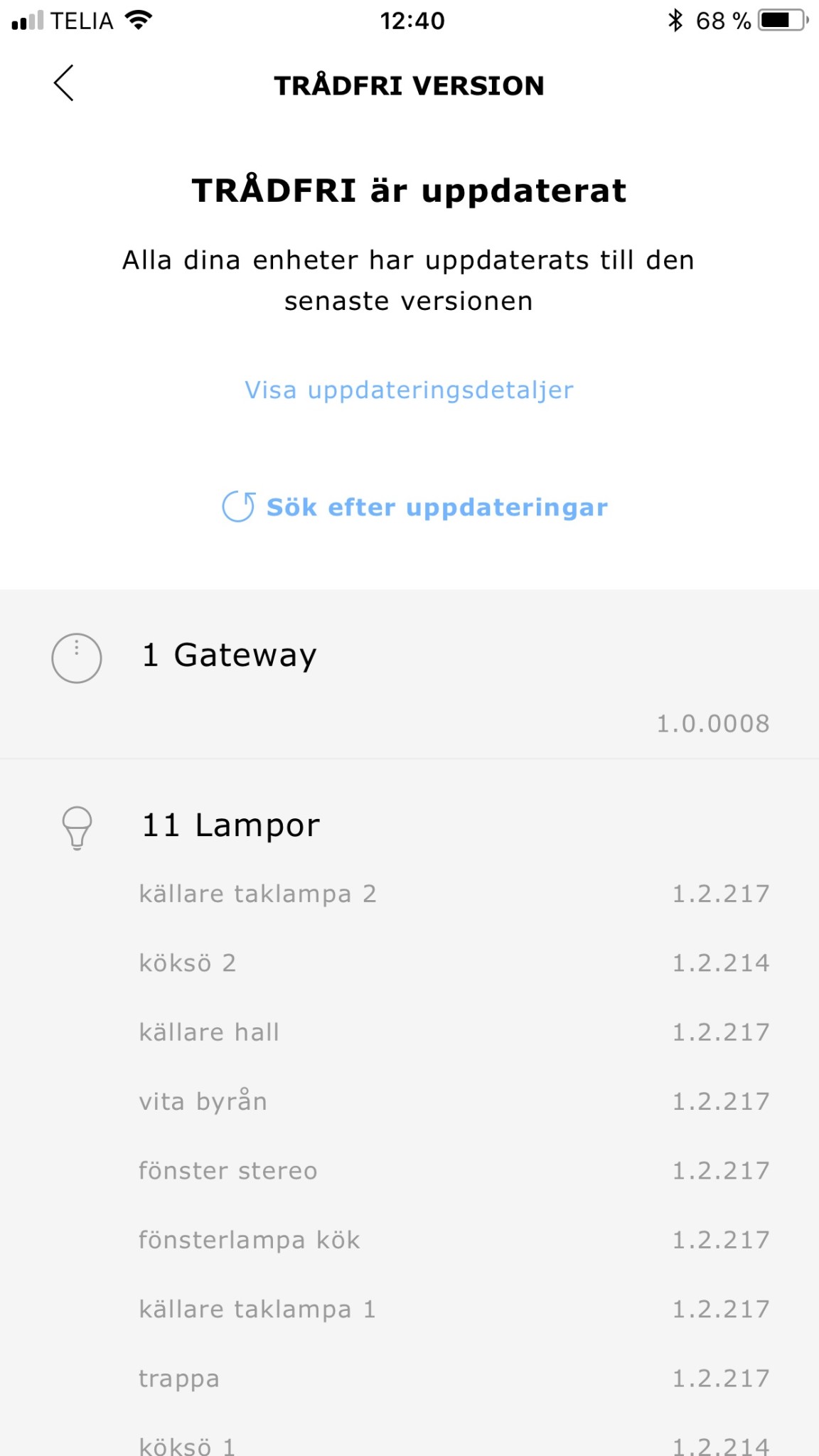

Appen uppdaterad och tidigare idag var gateway uppdaterad till 1.2.42. Eftersom det inte gick att upptäcka gateway med den 8-siffriga koden gjorde jag en reset. Nu har den firmware 1.0.0008 igen och enligt appen är alla enheter uppdaterade till senaste versionen. Hur kan jag uppdatera firmware i gateway?
Om du gjort factory reset så används en gammal version av firmware i gatweway, den som blev inbränd då gatewayen tillverkades. Tanken är då att den ska leta efter senaste version och uppdatera automatiskt, givet att gateway har kontakt med internet. Det kan säkert ta ett tag, speciellt nu när det är många som uppdaterar.

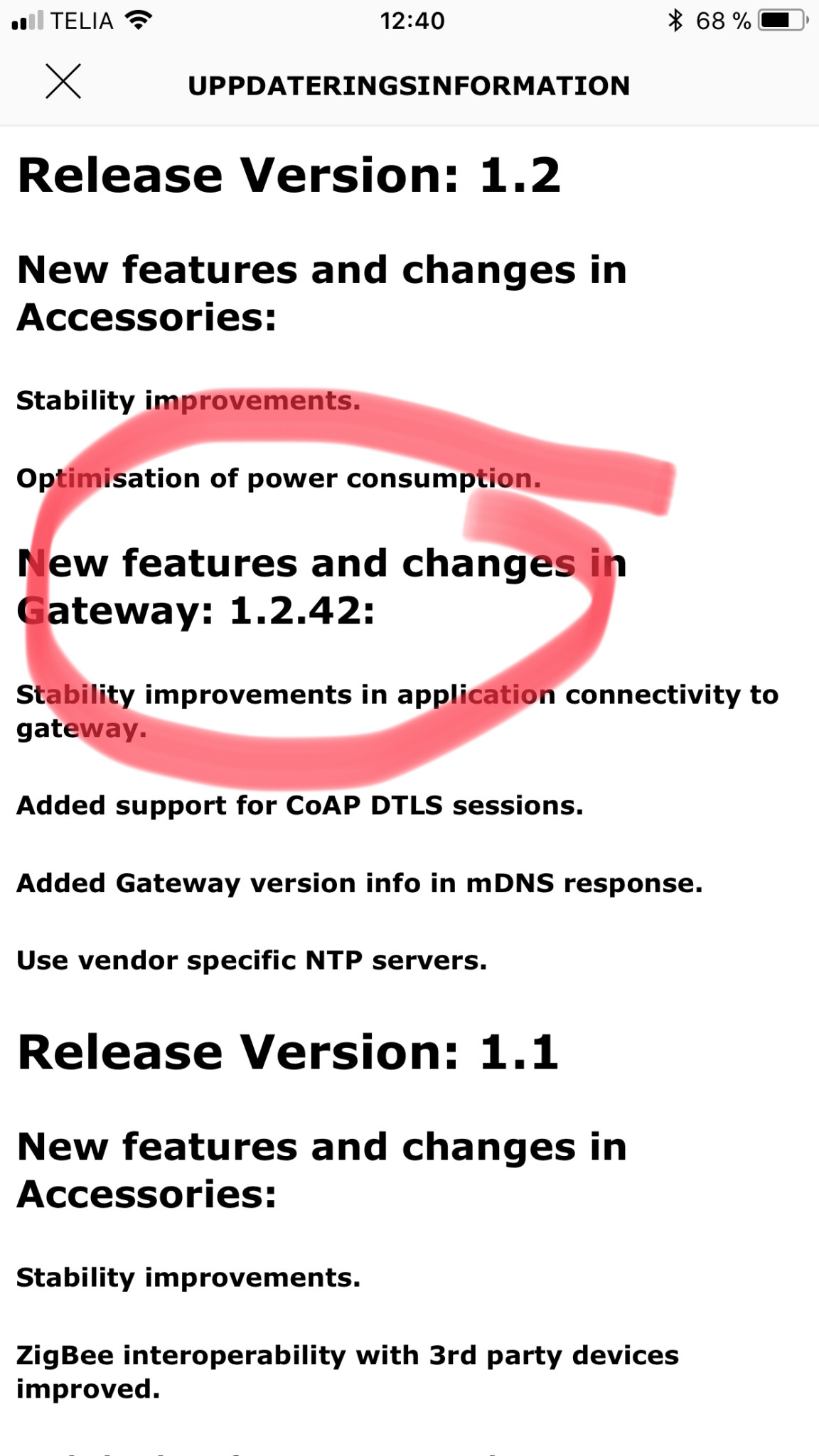

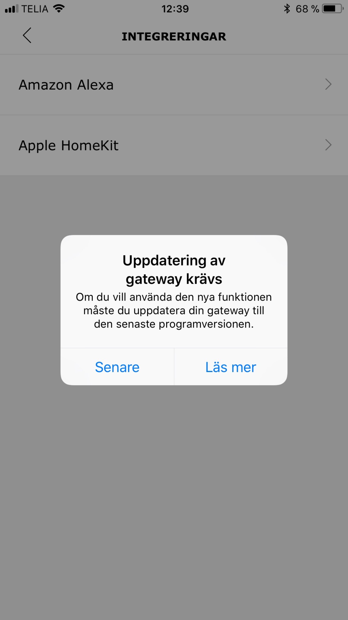

Nej, trådfri appen ber mig uppdatera min gateway för att få tillgång till HomeKit. Problemet är att min gateway men vägrar att uppdatera. Den säger att ingen uppdatering behövs fastän det finns beskrivning vad den nya firmware tillför. Har installerat om appen och kört ny reset på gateway. Samma sak...
Skärmdump som visar ett felmeddelande om att uppdatering av gateway krävs för Apple HomeKit-integration.
Skärm med appen TRÅDFRI som visar "uppdaterat" status med en lista över enheter och deras firmwareversioner.
Skärmdump visar uppdateringsinformation för en gateway med markerad text för version 1.2.42.
