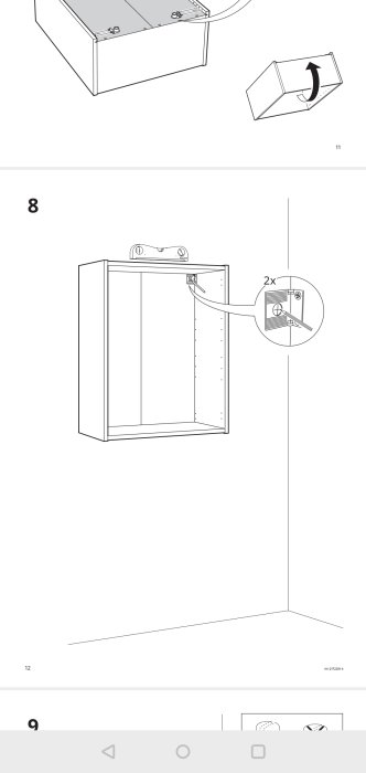

Ska skruva upp några sådana åt en
Vet inte hur skåpen är utformade på baksidan eller insidan för infästningen men det är väl en ribba eller list som man kan skruva i skåpets kanter ? Kanske nåt fästmetallbläck mm
Vad rekommenderar ni för skruv och plugg till dessa skåp ev beslag eller brickor för betong ?
Det ska sitta stenhårt och vill ha den bästa skruven och pluggen

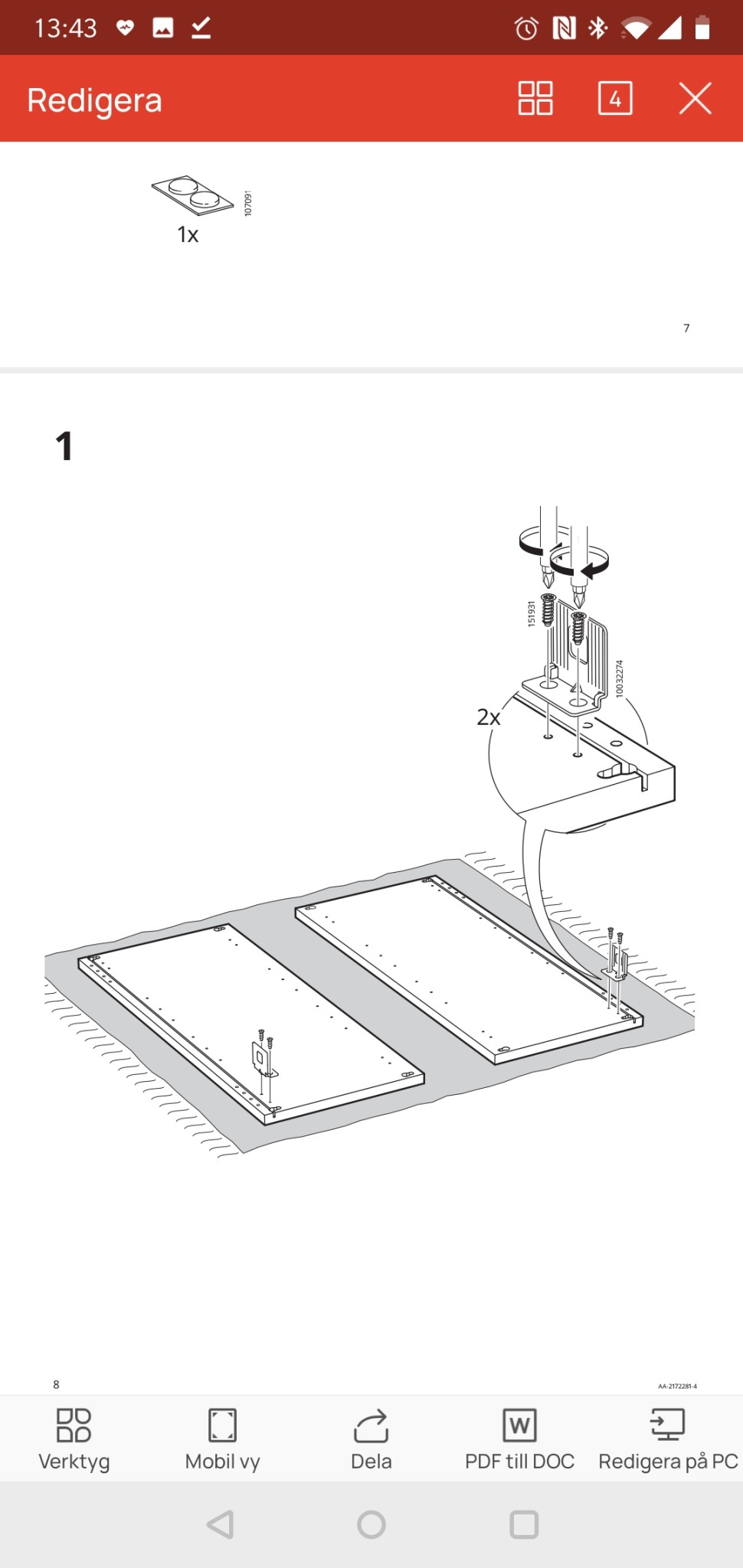

Stämmer knappast på dessa knox väggskåp. Det är en tunn 3 mm masonitskiva man spikar fast på baksidan på masonitskivor. Rent skräp med andra ord. Jag limmade fast en list på 4 mm av plywood runt om efter jag spikat fast masonitskivan och borrade hål. Skaffade ett extra skruvvinkeljärn för nedre delen av skåpet i samband md att jag skruvad fast övre delen. Vid montage använde jag trälim i stort sätt överallt. Många av dessa skåp anger inte maxvikt pr plan, såklart inte heller hur bästa skruv och plugg som nämns.H hempularen skrev:Om det verkligen är betong, inte lös puts så duger väl nästan vilken plugg som helst.

Du skruvar inte fast dessa skåp i masoniten.
Det ska sättas fast med ett vinkelbeslag i varje hörna som är skruvat i skåpet.
Titta på bruksanvisningen igen.
Finns ett hål i masoniten i varje hörn upptill där skruven ska sitta.

Ser ut att vara nån skena i denna monteringsanvisning. Det följer inte med i nåt paket alls, sen är det bara vinkelbeslag för högervänster sida upptill för just hålen som finns förborrade i masonitskivan. Finns inte 4 hål, (finns 2) finns inte 4 beslag (finns 2), finns ingen monteringsskena. Antagligen blev jag blåst men nu har jag redan satt upp skåpen såA Argastesnickaren skrev:
K Kentaclinta78 skrev:Ser ut att vara nån skena i denna monteringsanvisning. Det följer inte med i nåt paket alls, sen är det bara vinkelbeslag för högervänster sida upptill för just hålen som finns förborrade i masonitskivan. Finns inte 4 hål, (finns 2) finns inte 4 beslag (finns 2), finns ingen monteringsskena. Antagligen blev jag blåst men nu har jag redan satt upp skåpen så
Alla köksskåp oavsett tillverkare hängs upp med antingen skena eller 2 beslag, det är därför det finns två hål och 2 beslag.
Skenan är ett tillval som är frivilligt att använda annars funkar det alldeles utmärkt med 2 skruv i medföljande beslag enligt bruksanvisningen.

Nä det stämmer tyvärr inte iaf enligt IKEA. Knoxhults skåp har inga anpassade skenor till väggar utan det gäller att borra i väggen med betongplugg å skruv. Sen andra sidan kan man ju modifiera och bygga om bakdelen till skåpen så de ha nån trälist osv som gör att det blir brukligt att använda en skena med dess glidbeslag. De anger inte vikten pr hyllplan, de anger inte såklart vilken pluggtyp längd, skruvdimension inkl ev brickor som skulle kunna förankra hyllan optimalt i vanlig bostadslägenhets väggbetong.A Argastesnickaren skrev:
Det är ett annat utförande på knoxhult så enkelt som att spika fast på en masonitskiva bakom. Men tycker det va lite märkligt att IKEA kundtjänst inte kunde rekommendera nån skena för det för själva "håll" skruvbeslagen (se monteringsanvisning knoxhultskåp) som är ju inne i hörnen på skåpen och masonitskivan bakom då kommer inte verka för nån vidhäftning på väggen om du kör med skena
Isf kan du rekommendera nån?
https://www.ikea.com/se/sv/search/products/?q=upphängningsskena
Och.. hur du skulle montera det på denna typ av skåp ? men vald skena ?
Se sidan 3-12 (handlar om baksidan och vinkeljärnen) på skåpen
