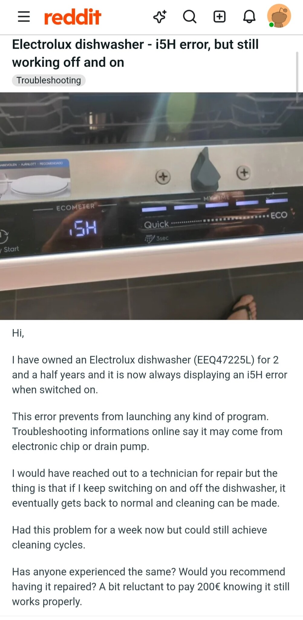

Vi har en Renodlad som jag gissar är ca 5 år gammal (utbyte pga garanti). Nu får vi felmeddelande i5H när vi slår på den, men slår vi av den och på den igen ett antal gånger så startar den som den ska.
Jag misstänlte att något skräp satt i avloppspumpen, men den verkade helt ok när jag kollade den.
Tips på vad som kan vara problemet?

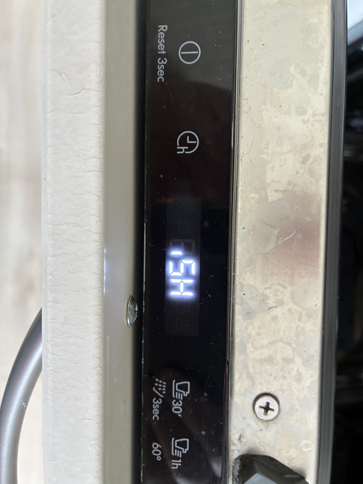

  • Kontrollpanel på en diskmaskin med felmeddelande i5H visat på displayen.

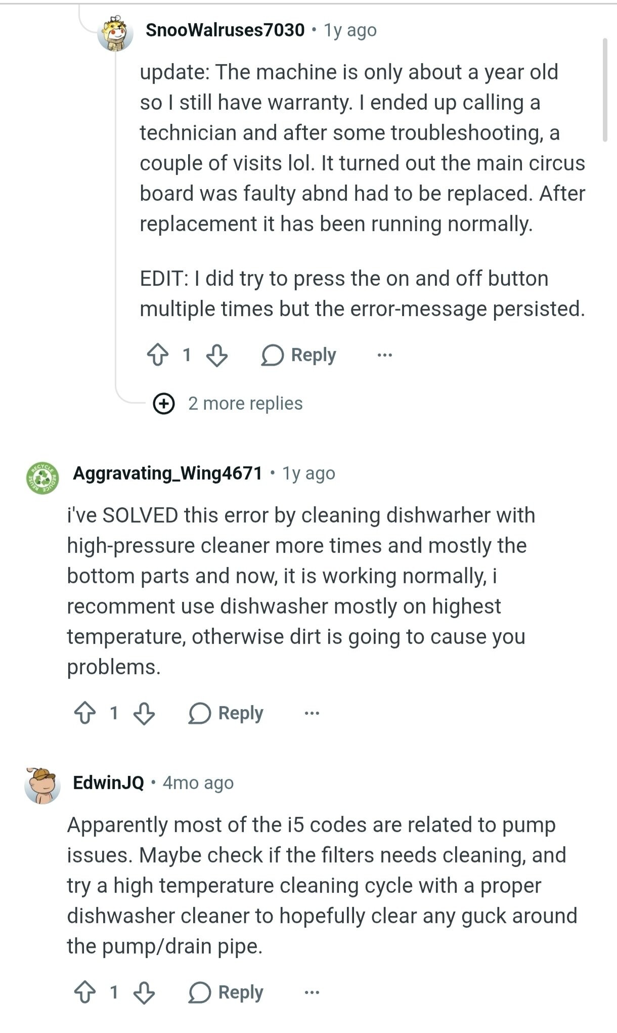

i5H finns inte...
men har med diskmotorstyrningen att göra
och iom att den är 5 år så är det oftast huvudkretskortet
ring ut electroluxservice ,och se om de tar på sig att fixa detta för 1950.-

Uppenbarligen finns koden
Kontrollpanel på Electrolux-diskmaskin som visar felkod i5H med knappar för Quick och ECO program.

kretskort är ju det vanligaste felet så ....
