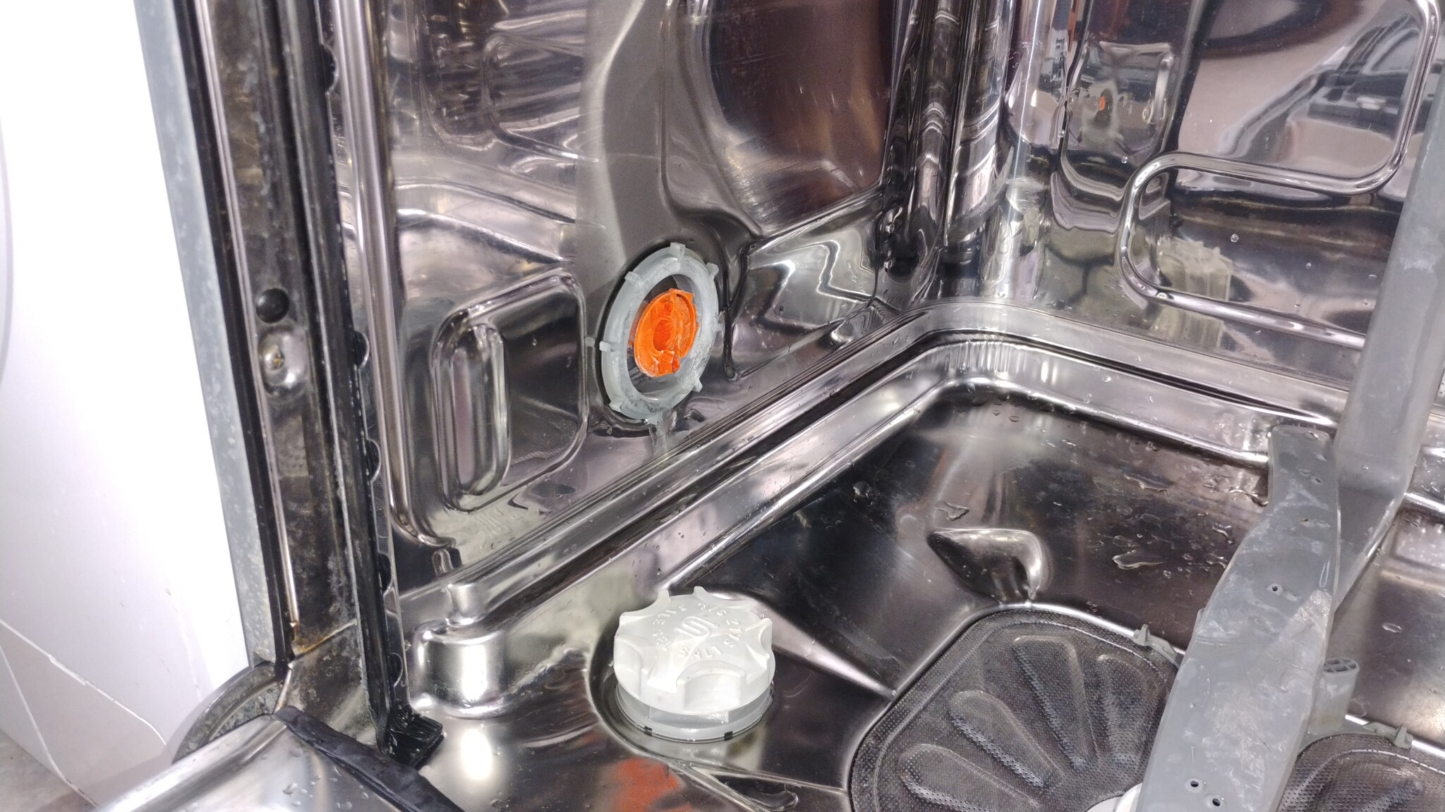

Ça 15 år gammal Ikea diskmaskin signaler läckage. Botten tråget fullt av vatten. 2:a gången det händer söker jag lite efter felkällor, drar ut maskinen, demonterar front och sidoplåtar efter att ha torkat upp allt vatten....
Hittar inga fel som maskinen tydligen är känd för.
Till slut hittar jag några droppar på höger sida halvägs upp och spår av vatten som runnit. Platt plastlåda som sitter ovanför vattenmjukgöraren.
Den sitter i ett genomgående hål in till själva diskutrymmet med en stor plast mutter på insidan. Den muttern satt löst....
Så ni som har en liknande lösning och problem med läckage, börja med att dra åt denna.
