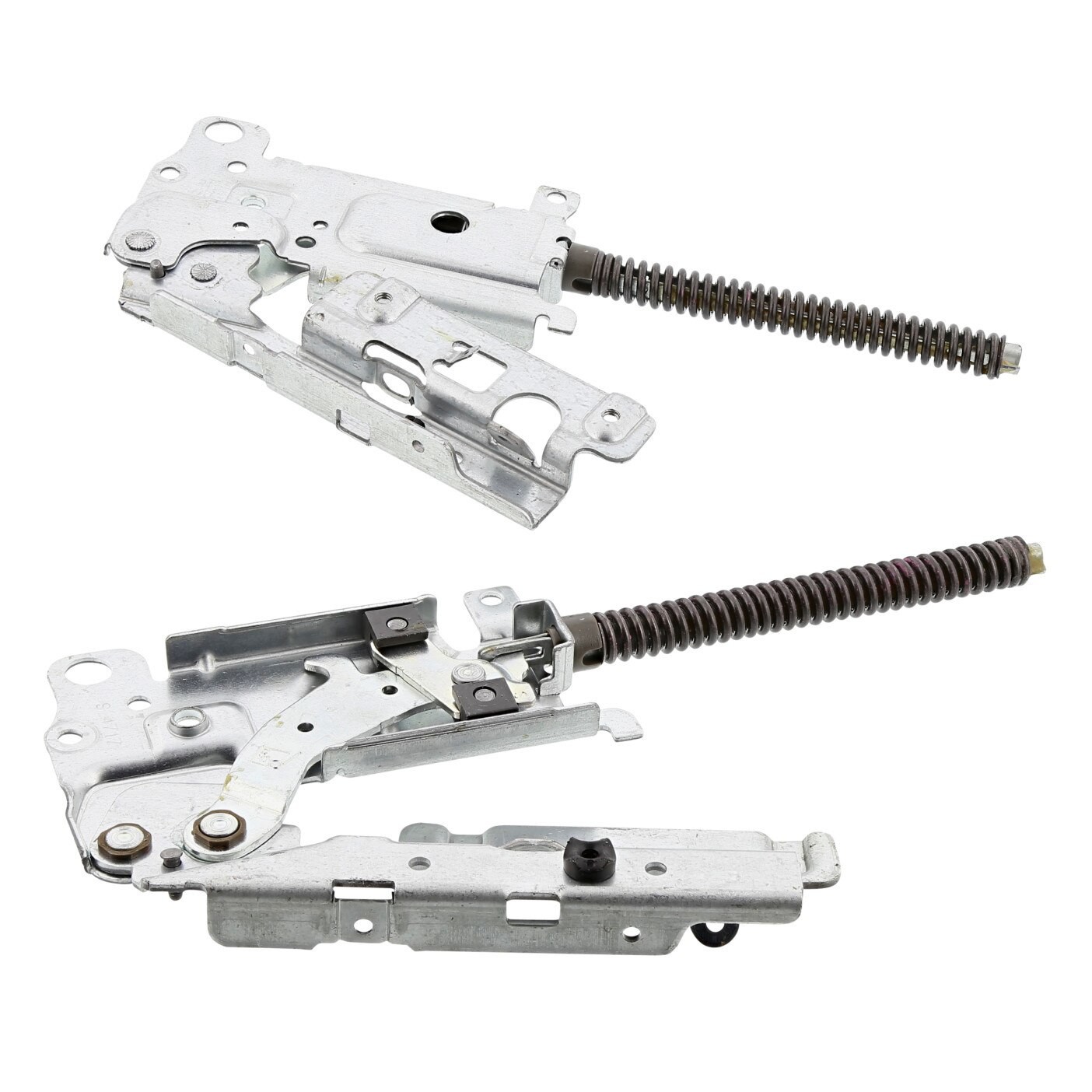

Min ena dotter råkade snubbla över luckan till diskmaskinen så gångjärnen blivit knäckta skulle jag tro då luckan spänner emot nu så det inte går att stänga den och luckan faller även lite längre ner mot golvet.
Är det nåt som går att fixa eller är det bara att åka och köpa ny?
Enkelt att fixa om du är lite händig. Beställ gångjärn för din maskin, ta av frontplåten på dörren och båda sidor av maskinen, så sitter dom på varsin sida med några skruvar. Finns ett litet hål på gångjärnen om du öppnar upp luckan lite, sätt i en liten mejsel eller nåt där så dom inte smäller igen på fingrarna när du håller på :)

gångjärnen sitter hela vägen upp och ner igenom sockeln, 3011 st olika skruv och du måste även byta innerluckan då den tagit den största smällen.
Räcker i 9 av 10 fall att bara byta själva gångjärnen som ser ut ungefär som ett "V", 4 eller 5 skruvar på varsin sida. Har luckan tagit skada så lär man ju givetvis byta den också om det inte räcker med att trycka till lite. Inte alltid den blir skadad, beror väl på hur den blivit tilltryckt.

electroluxaren skrev:
Räcker att byta den här delen
  • Två metallbeslag med spiralfjädrar, förmodligen dörr- eller fönsterbeslag.

inte samma maskin
Golvgubben
Bara skruva av dom från ram delen, på nästan alla maskiner jag lagat har jag bara fått dom delarna jag skicka bild på, ibland har jag fått det du skickade och bara plockat av själva gångleden och bytt. Funkat jättebra :)
Har du pnc nummer på maskinen så kan vi se närmare på vad det finns för grejer att beställa? :)
Man skruvar bort gånglederna ifrån hela staget , Har aldrig bytt hela staget , oftas så får man byta även inner lucka jävligt vassa kanter , Kör det på hemförsäkringen
