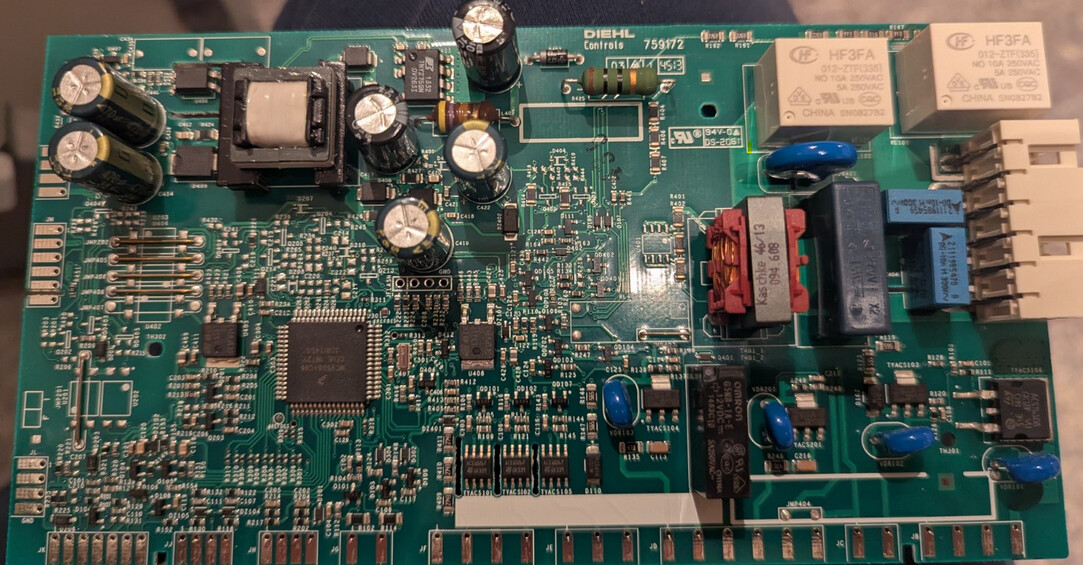

Har visuellt kollat kretskortet och såg inget som verkade oroväckande där, tänker att det inte borde vara värmepumpen eftersom den ändå värmer? Kan det vara NTC-givaren och kan jag isf testa den på något sätt? Läser runt lite här och någon har haft liknande bekymmer som dom löste med en ny tacho, men jag är inte riktigt klar på var jag skulle hitta den på min maskin?

om du har tur och inte värmaren byttes på garantin så kan det vara den , mycket och många fel på dessa i början.
men troligen är det kretskortet
kretskorten är slut och kommer nog aldrig in igen
värmaren bygger man om för ca 2400.-

du kan nog hitta ett relä till värmaren på kretskortet som är kasst ett vitt kinesiskt
Jag hittar faktiskt två:
Kretskort med olika komponenter, inklusive kondensatorer och reläer, används troligen i elektroniska apparater för värmestyrning.
Nu tänker jag i skrift, men det är ju inte omöjligt att ett är slut medan ett funkar vilket gör att den kan värma till viss del men inte fullt ut (eller under sköljning). Blir att testa dem imorrn och återkommer.

den ena är nog till motorn
byt båda för det är skitreläer
Har nu testat båda reläerna och dom funkar båda två. Tillbaka på ruta ett alltså..

släpper de igenom på båda polerna menar du?
i såfall är det logiken på kortet
Lade 12V på dem och båda öppnade och stängde precis som dom skulle. Utesluter inte att det är logiken, vad jag bara inte kan förstå är varför den värmer till 40 på snabba programmet?

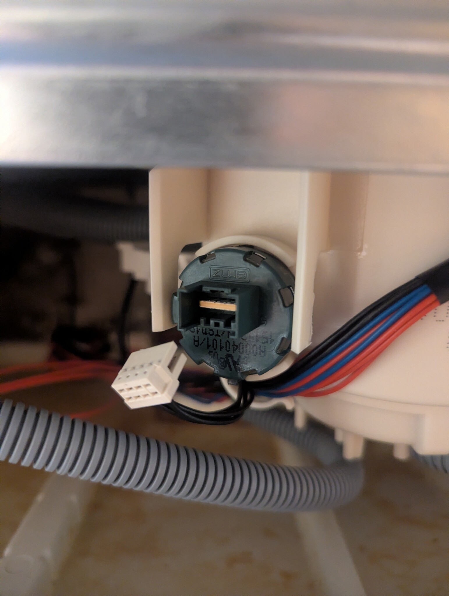

Då till dagens dumma fråga, hur får jag bort sensorn?

öppna och stänga säger lite
om kontaktytorna eller annat mekanisk har havererat intern släpper de inte fram någon kräm Vilket de kinesiska reläerna gör.
så har du kollat att de på båda polerna släpper fram kräm?
byt plats på dom eller sätt dit omronreläer
kollat kontakterna i var ände
kan smälta på värmaren
och lödningarna ge sig på kretskortet

händer aldrig att NTCn fallerar
om den värmer på ett program så är det logiken dvs kretskortsbyte som gäller.
i detta läget är det självmarkerande syns direkt
lytft haspen/spärren och dra grumlighetscensorn rakt ut
Jag börjar nog luta åt att du har rätt. Problemet är att ett nytt kort kostar 2000 spänn och någonstans där går nog gränsen för vad man vill göra för en 10 år gammal maskin..
