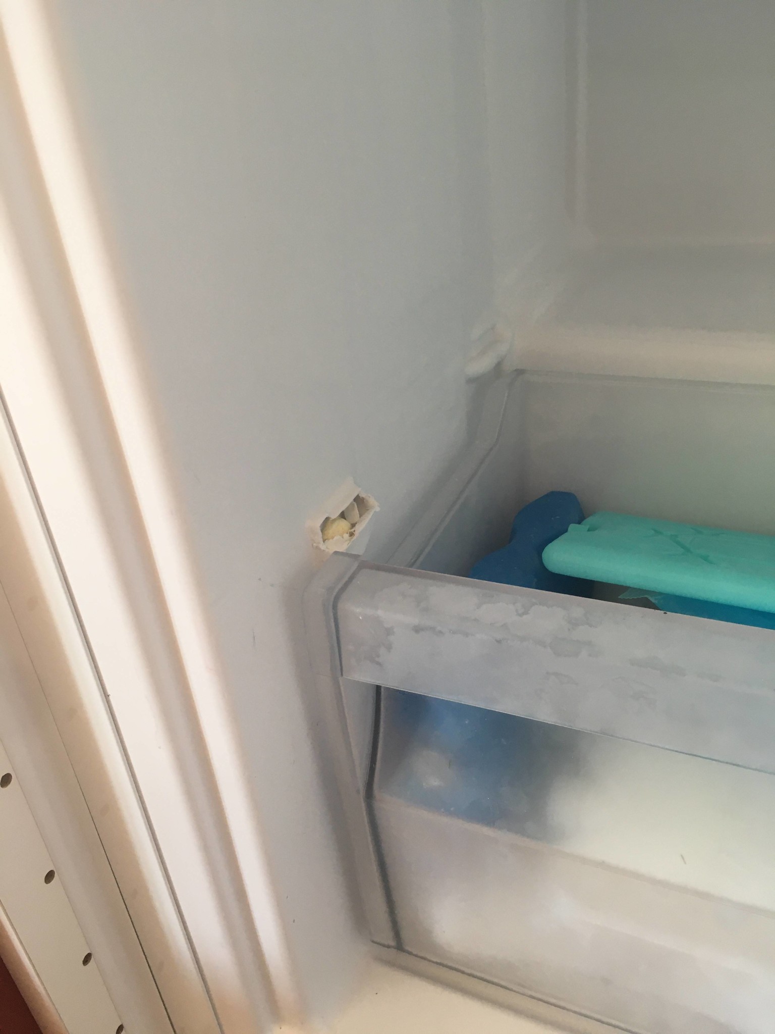

Hej, har en ikea kyl/frys kombi, där sidan har gått sönder i frysen, där ”hållaren” som glasskivan ligger på har gått sönder. ”Hållaren är intregrerad i skåpssidan. Hur lagar man en sån skada? Se bif bild
  • Söndrig integrerad hyllhållare i hörnet av en öppen fryslåda.

ingen man försöker att ge sig på att laga
ta bort hyllplanet eller kassera skåpet
Om du har kvar biten som lossnat kan det gå att laga med vanligt plastlim, typ Biltema eller modellbyggarlim. Det viktiga är att limmet löser upp plasten lite så att det förenas med det övriga. ”Superlim” funkar alltså inte.
