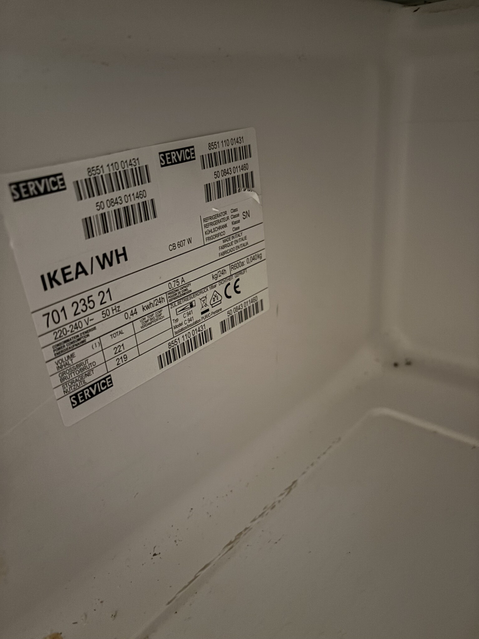

Hej. Har ett gammalt(?) Ikea-kylskåp, cb 607.
Sedan några dagar fryser maten i skåpet.
När jag stänger av skåpet några minuter och startar går det sedan till ”normalläge”. Men efter 2-3 dagar börjar maten frysa igen.
Har kollat tätningslisten och den är bra.
Bara att bita i det sura och köpa nytt?
Problemet är att den är 218 hög, hittar inga integrerade kylar med den höjden

Troligen termostaten som bliviy instabil, i bland bra i bland dåligt funktion. Det är den s.k. hysterin ( diff mellan max/min ) som bråkar. Slår inte ifrån utan kompressorn fortsätter att gå. För fryser det, så är det inget annat fel som kan vara.

Tackar. La precis en beställning på en sådanJ jonaserik skrev:
