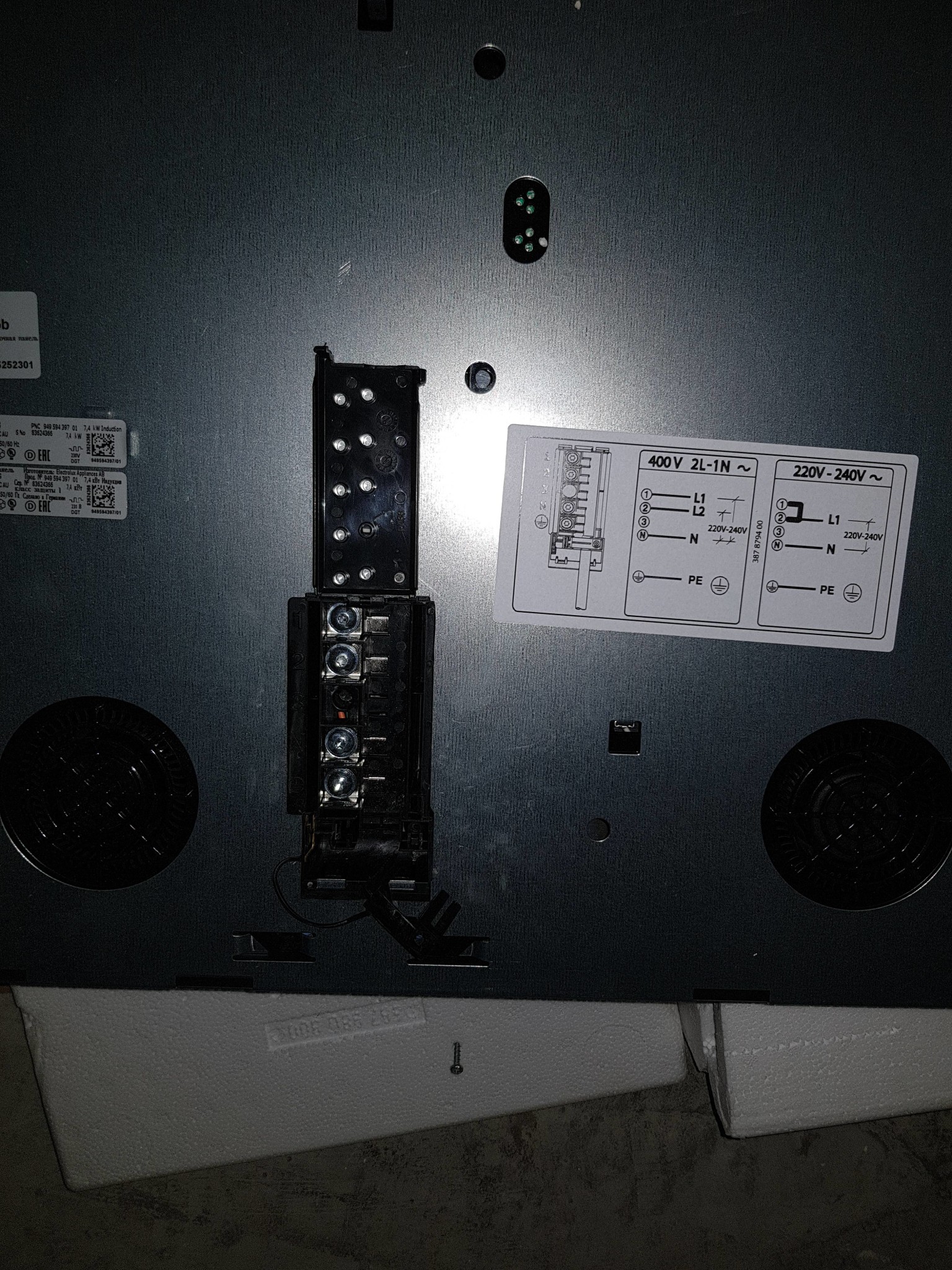

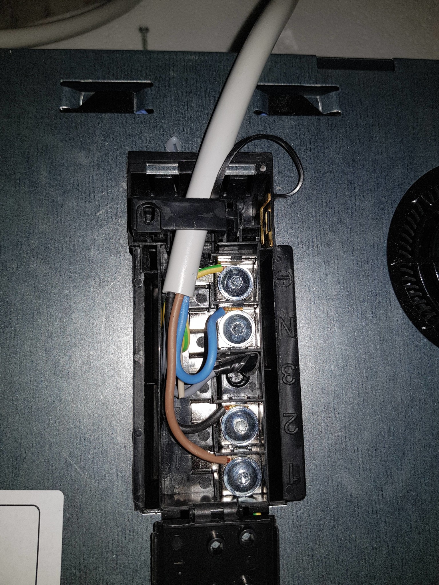

Sanningens ögonblick. Eller finner ni något fel med min koppling?
Har du mätt och kollat så att dom stämmer som dom borde?
Syftar du på uttaget?
Si
R Rickert skrev:
Si
Ja allt verkar stämma..
Sitter den blå riktigt under skruven?
En god regel är att med en tång eller fingrarna dra o vicka på kablen ock sedan spänna skruven igen.
Annars är det bara sätta i gång o LAGA mat
Mätte du mellan nolla och jord samt mot anan jord?

tommib
Ser väsentligen bra ut. Jag skulle nog försöka få den blåa bättre under skruven iofs.
Bra jobbat.
Panor82 och 2 till
Den funkar:):).. otroligt mycket tack till er som hjälpt mig..fixade den blåa sladden också..
