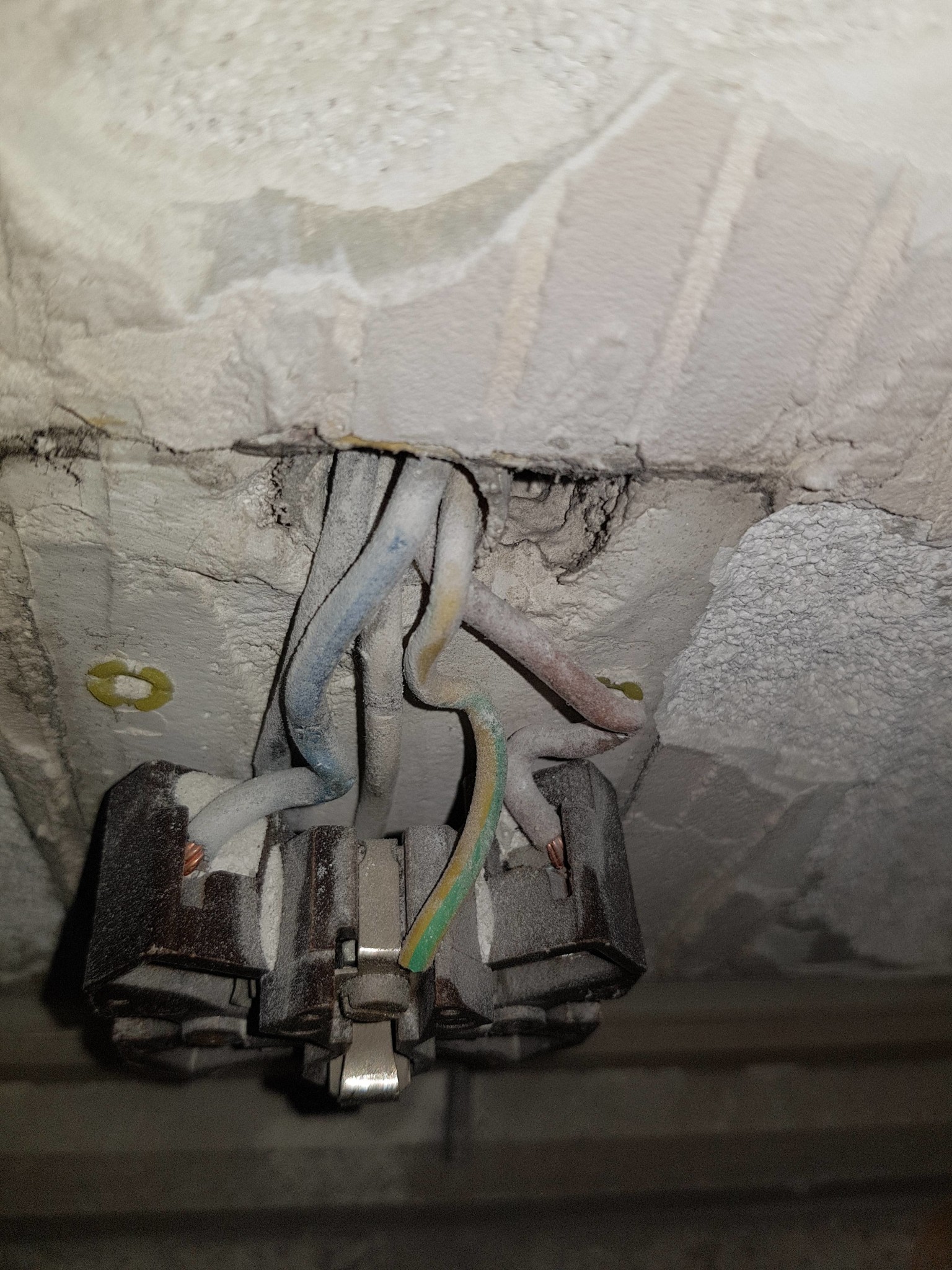

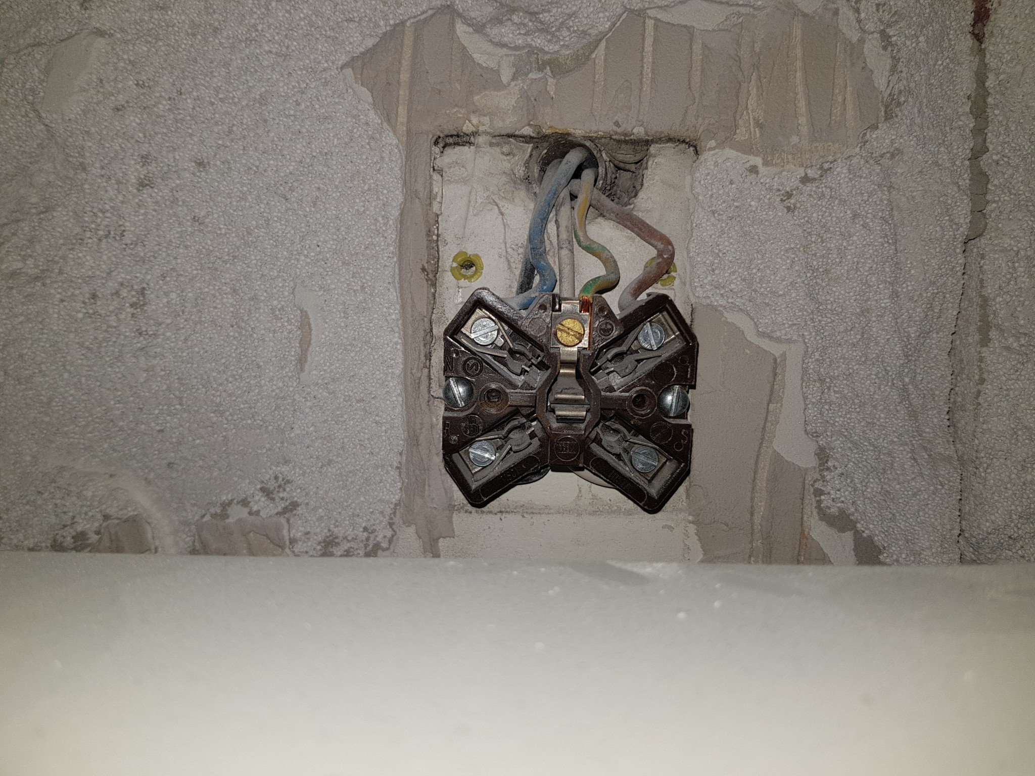

Tag ett foto av perilex uttagbart med borttagen kåpa samt en bild av elcentralen o lägg upp.

Hmm... Jag tycker nog inte att det där ser så farligt ut. Lite gammalt kanske men om det är av vettigt material så åldras den nog inte nämnvärt. Kanske lite oxiderade kontaktbleck men det är svårt att veta från bilden. Det går i så fall att fixa. Värre om blecken är slappa.
Det man ser är i alla fall att det är fullkopplat. Troligen är det rätt kopplat också men det skulle man helst verifiera med spänningsprovare. Nollan sitter i övre vänstra hörnet, mellan den och de andra hålen på sidorna ska det vara 230 V. Mellan vilka två som helst av de övriga hålen ska det vara 400 V.
En helt ok spänningsprovare kan du hitta på t.ex. Biltema, en sådan bör alla ha hemma om man tänker pyssla med el det minsta.
När du kontrollerat uttaget köper du ett nytt perilexställ. Det kan du hitta på flera ställen, t.ex. Elbutik.se eller någon annan internethandel. Tror att elgiganten också kan ha om du vill köpa i butik. Biltema har lösa kontakter men då får du köpa kabel också och skruva själv.
När du har allt på plats kopplar du så att du får en fas till skruven märkt L1 och en annan fas till skruven märkt L2. Vilka du väljer påverkas av om du tänker ha en ugn också, då väljer du de andra två som inte ugnen ligger på. Nolla kopplas till nollstiftet på perilexproppen (som är märkt), jord till mittenstiftet.

Den är helt OK! lite dammig men fullkopplad med 2,5 mm2 !
När du ändå har kåpan av och förhoppning säkringar av/lossade så passa på att spänna om alla skruvanslutningar.
Skaffa sedan en sådan här kabel med 5 st ledare
https://www.elbutik.se/product.html...TVuJ_lREUjxkEEWOGF5gePpv2IJxDIK4aAgiaEALw_wcB
Den grå kablen användes ej, isolera den med en ubåt eller Wago.

Jag gissar att "locket" har varit otillräckligt urjackat och klämt där. Det är väl det man kan klaga på, att det möjligen går lös FK någon centimeter mellan uttaget och röret om det är märken efter locket.
