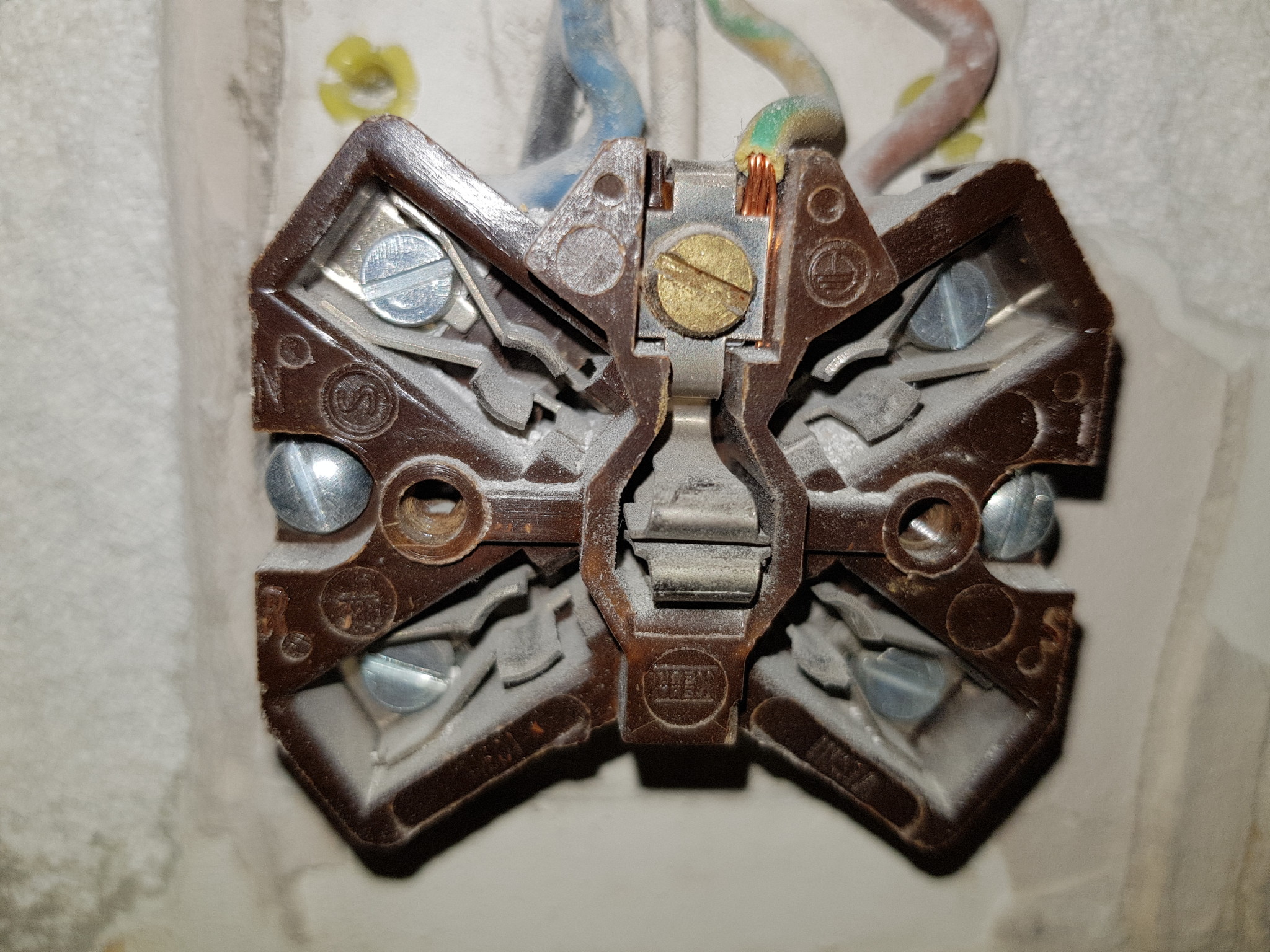

Så hur ser det ut? Har du kontrollmätt uttaget så att du verkligen har en nolla där? Eftersom det finns en nolla i uttaget så kan det inte vara alltför gammalt, men nollan har kanske aldrig använts tidigare.

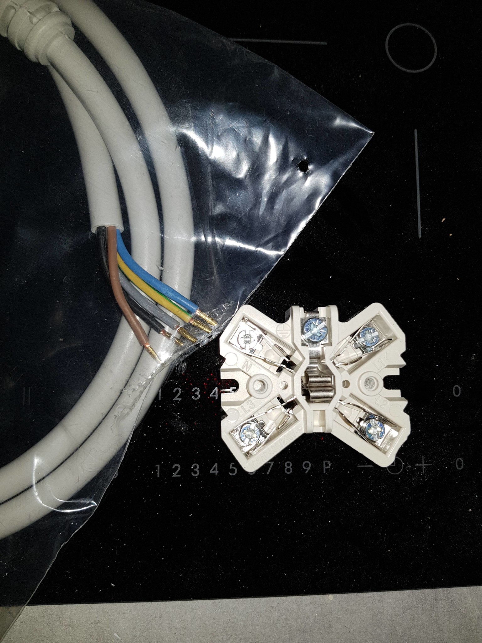

Är du på det klara med hur perilex-sladdstället ska kopplas i hällen? Om du köper ett färdigt sladdställ så är det kanske inte uppenbart vilken tråd som kommer från stiftet L1 i kontakten. Där kan du använda summerfunktionen i spänningsprovaren för att se vilka två trådar som är L1 och L2.

Jo placeringen är precis densamma om du har kontakten rätt vänd, så som på din bild. Så det är bara att flytta över. Du kan behöva skala upp ny fin koppar beroende på hur det ser ut, och om det finns tillräckligt slack på kabeln från väggen.
En spänningsprovare är det minsta som ingår i verktygslådan om man ska hålla på med el. Den ska du använda här att att summra skyddsjorden. Det är en obligatorisk kontroll att det verkligen finns skyddsjord fram till uttaget. Man kan kontrollera det mot jordblecket i ett närliggande uttag.
En kontrollmätning av alla spänningar är också bra, t.ex att det finns en nolla, att det är 230 V mellan fas och nolla. Kan också vara värdefullt att kontrollera att det är 400 V mellan samtiga faser (tre mätningar).
Slutligen är spänningsprovaren bra för att summra fram vilken tråd i anslutningskabeln som är kopplad till stiftet för L1. Men man kan också anta brun och svart. Hur de är kopplade till L1/L2 spelar ingen roll.

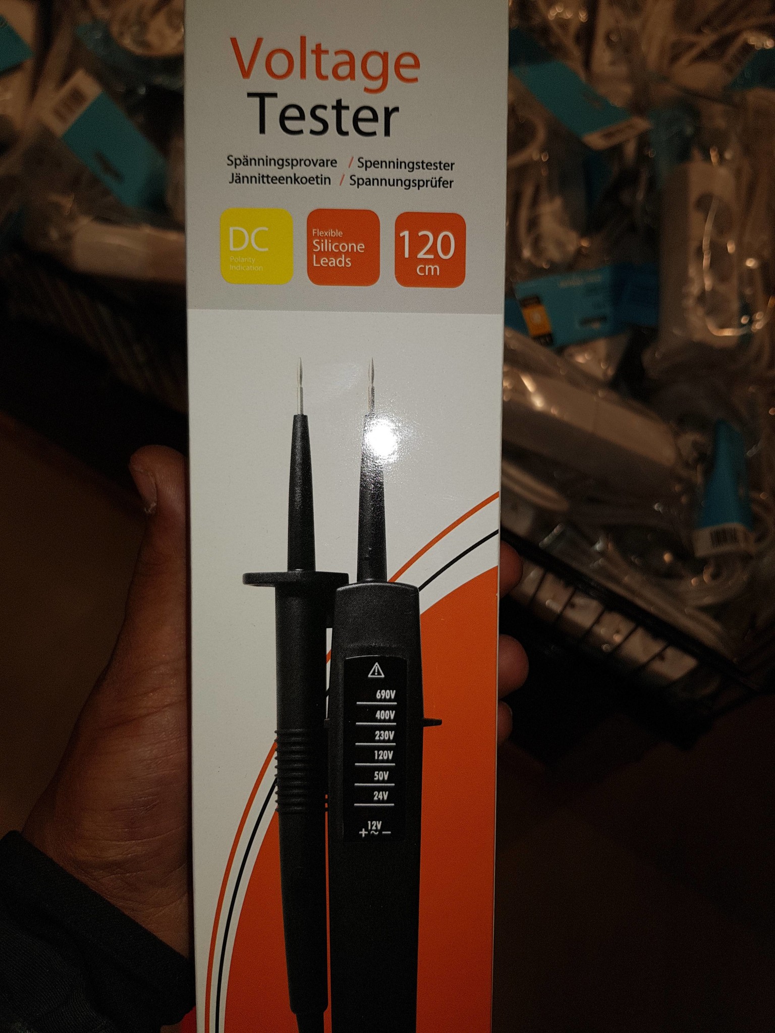

Tack så mycket. Då skall jag gå och köpa en nu på direkten. Något tips på en bra len inte allt för dyr?Bo.Siltberg skrev:

Jo, förra sidan har en länk till den på biltema som är helt ok. Glöm inte att köpa ubåtar också så att du kan isolera den oanvändan ledaren från sladdstället.

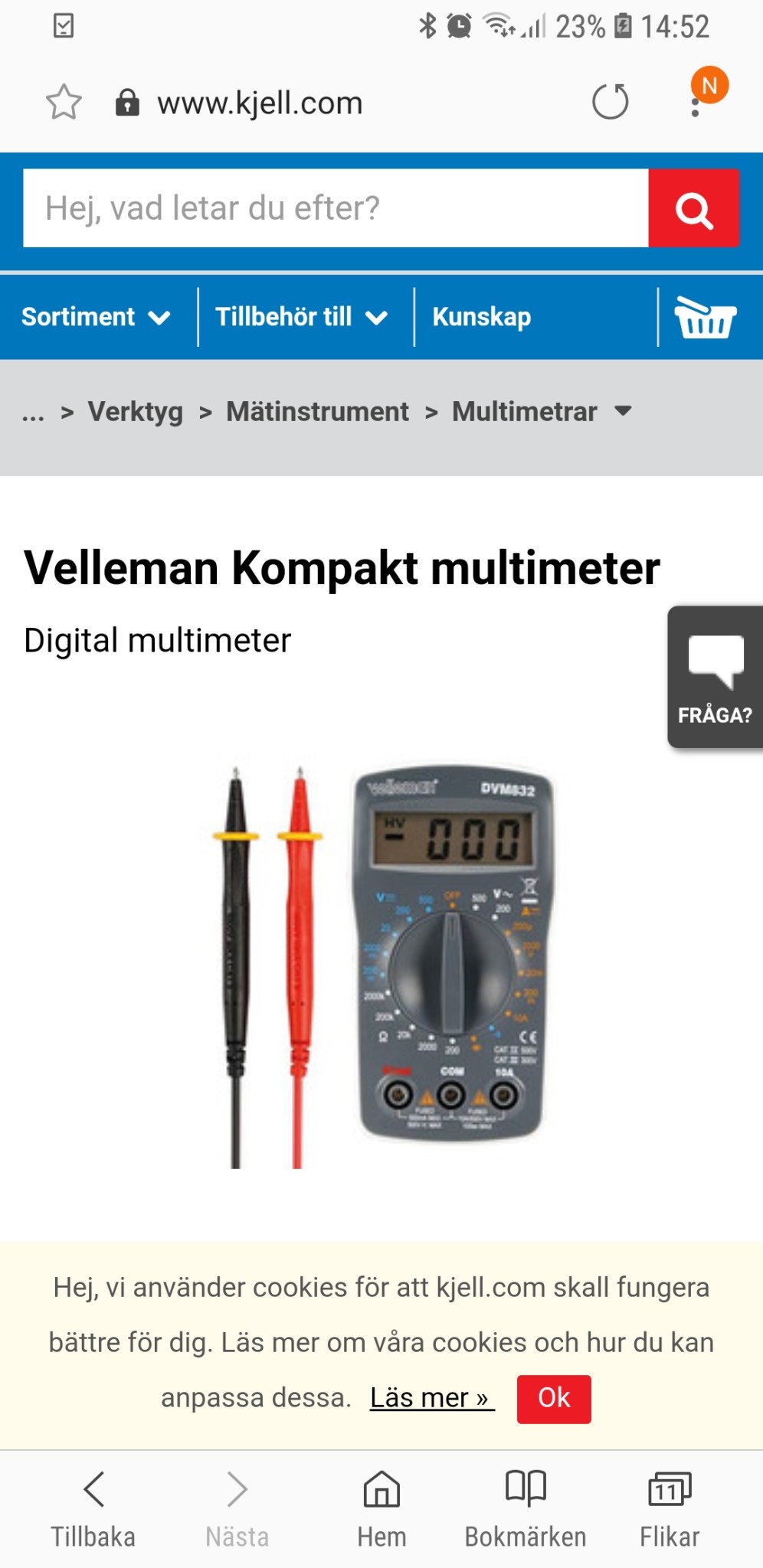

Om du känner att du vill ha en märkesprovare så säljer Kjell & Co Fluke T90.
Jag skulle avråda från en multimeter i första hand, det är större risk att göra fel. En spänningsprovare lastar ner kretsen man mäter på mer och minskar risken för konstiga inducerade spänningar. Dessutom kan du inte ställa in den fel och få den att explodera i händerna på dig (eftersom den inte har några inställningar).
Om du vill komma lite billigare undan, köp Uni-T UT-18A som också finns på kjelle. Det finns en anledning till prisskillnaden och om du nu ändå sparar pengar på att elektrikern inte behöver komma till dig så är det minsta du kan ha vettiga verktyg.

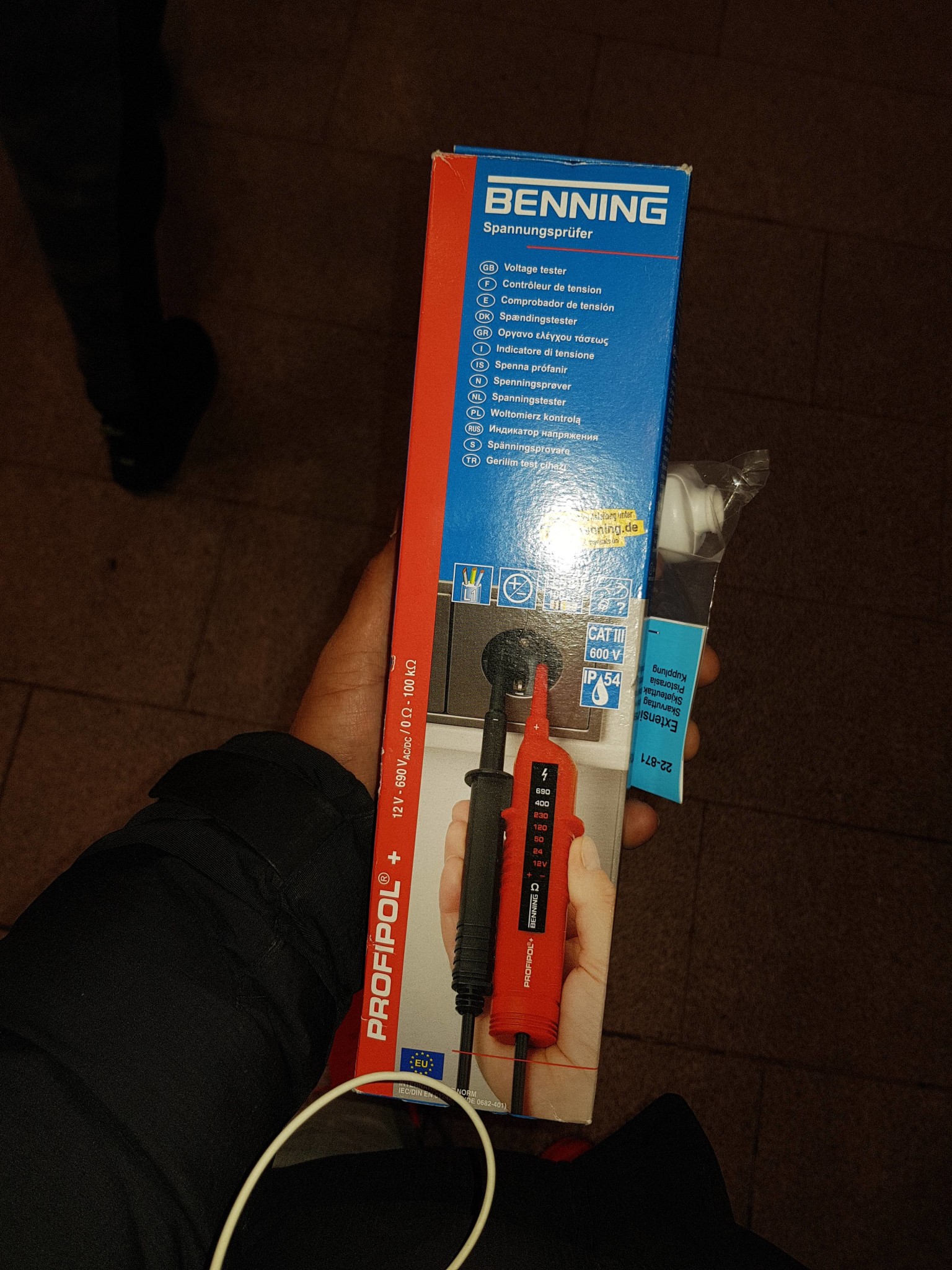

Jag skapade en video för er som orkar. Annar ska jag förklara.
Från blå uppe till vänster till jord endast ett pip
Från blå till restrerande 3 (brun, vit, svart) 230v
Mellan (brun, vit, svart) 400v
Mellan jord och (brun, svart, vit) 230v
Då antar jag att allt är i sin ordning?

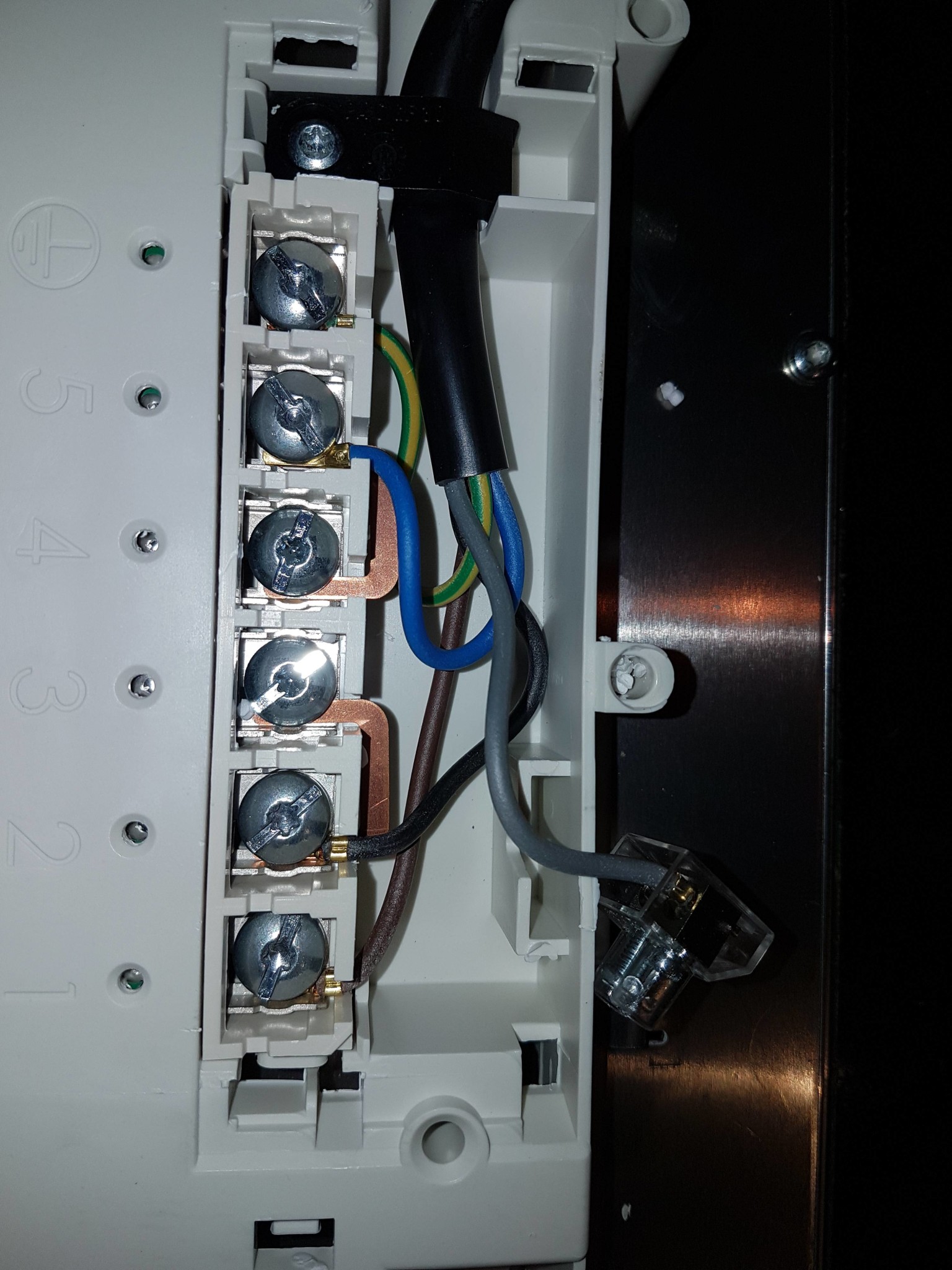

I hällen ser det ut så här kanske
1 Brun
2 Svart
4 Blå =Nolla
Gul/Grön till Jordsymbol
Du får en Grå kabel över =Fas 3 som bara isoleras. Du behöver inte skala den ens.
Tag en bild av hällens inkoppling o lägg upp.
