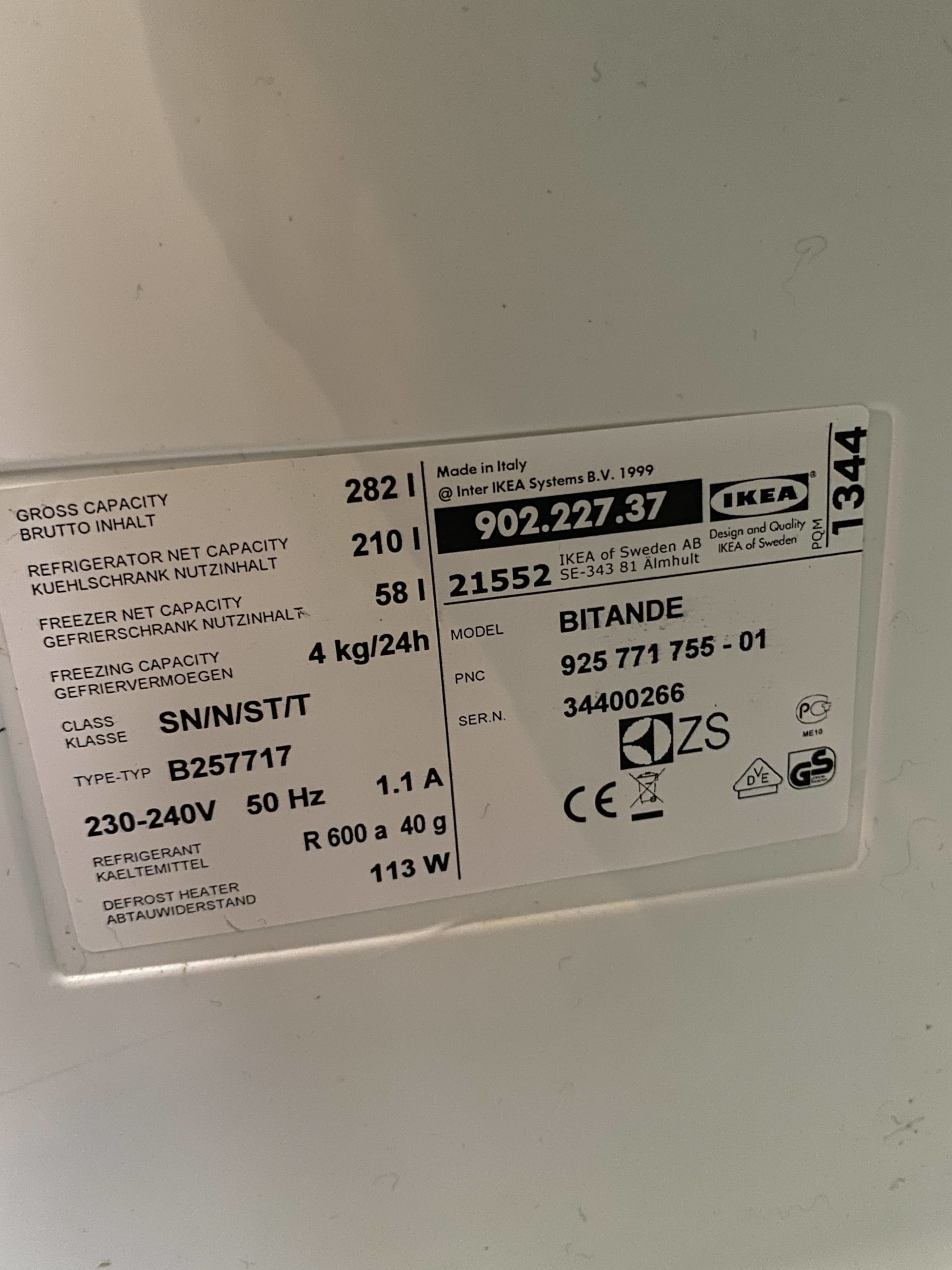

Jag skulle behöva råd vad jag bör göra med min kyl/frys från IKEA inköpt slutet på 2013. Funkade när jag flyttade in men nu fryser den dåligt.

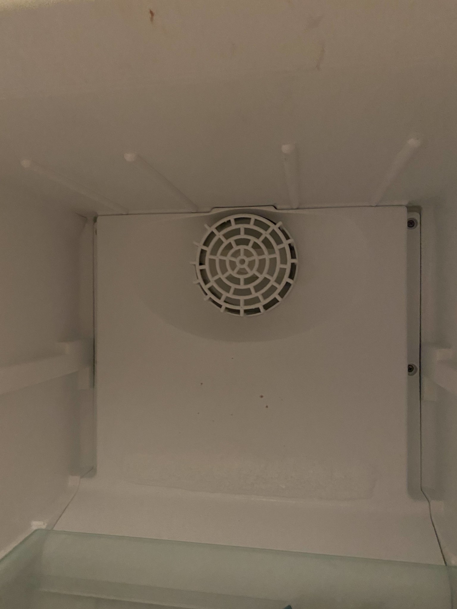

Kylskåpet verkar funka men är ca -6 i frysen. Infrysningsfunktionen lyser när jag klickar på den men oklart om det händer något. Ibland drar fläkten igång, men oftast snurrar den inte. Testade att dra ur sladden i någon min och efter det startade fläkten efter en stund. Då blir det lite kallare men den stannar som sagt efter en stund.
Det är lite isbildning mitt på bakstycket i frysen annars verkar lister och övrigt se ok ut.
Har någon nåt tips vad jag kan testa eller göra så tas det tacksamt emot.

Misstänkt gasbrist. Inte lönt att fixa

Det finns bara en grej du kan göra
Och det är att avfrosta frysen
Dvs ta ur sladden och öppna dörrarna i en dag eller 2
