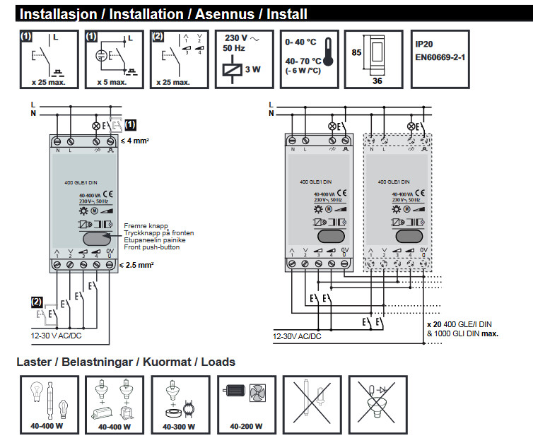

Jag har ett IHC-system installerat i huset med "gamla" skenmonterade dimmers (UNI dimmer). Dessa skall enligt specarna inte klara LED-lampor. Jag har dock bytt enstaka halogenspottar som gått sönder till nya LED och det funkar, men det är väl för att resternade halogen-spottarna ger tillräcklig last. Eller hur funkar det egentligen?
Har tänkt att det kanske är dags att byta till LED-spottar överallt, men då kommer det gissningsvis inte att fungera med dimmers.
LK har ju kommit med en ny dimmer som klarar LED (https://www.lk.dk/produkter?iid=13767). Som jag fattar det så skall den klara både LED och vanliga lampor. Stämmer detta? Isåfall borde det gå att ersätta befintliga dimmers rakt av och sedan kan man byta till LED-spottar när man vill. Åker ju dock på att byta Controller också då den nya dimmern kräver det isåfall.

Jag kan inte detta IHC-system så jag kan bara svara generellt angående dimmers. Vi pratar väl fortfarande om den gamla dimmertekniken som klipper bort en bit a sinuskurvan på 230 V-spänningen? Vad som fungerar med dimbara 230 V LED-lampor går då inte att säga utan det är en chansning.

Skall du byta controllern så är det nog egentligen ett elektriker-jobb, men om jag inte missminner mig så är du enbart inne och pillar på svagström (controllern strömmatas från en strömenhet) så rent formellt så får man nog göra det själv.
Skriv lite mer info om vilka prylar det gäller och hur de är kopplade så ökar chansen att få bra svar.
Är det 12V halogen som är anslutna till en 230-12V driver så brukar dessa ha en minsta tillåtna last (effekt). Är lasten för liten så lyser inte Ledlamporna.
Varför en din-monterad dimmer som klarar elektroniskt drivdon inte skulle klara LED är svårt att finna någon teknisk förklaring till, om man byter drivdon förstås.
Här är ett kopplingsschema från manualen.
Men kortfattat så är det dimmermoduler på DIN-skena som styrs av svagströmsimpulser och som reglerar strömmen på utgående 230 V. Alla ljuskällor är alltså "vanliga" 230V och det finns inga drivdon.
Man ser att det står att det inte skall fungera med LED, men det gör det ändå, om än att det inte dimmar lika mycket på LED som halogen.
