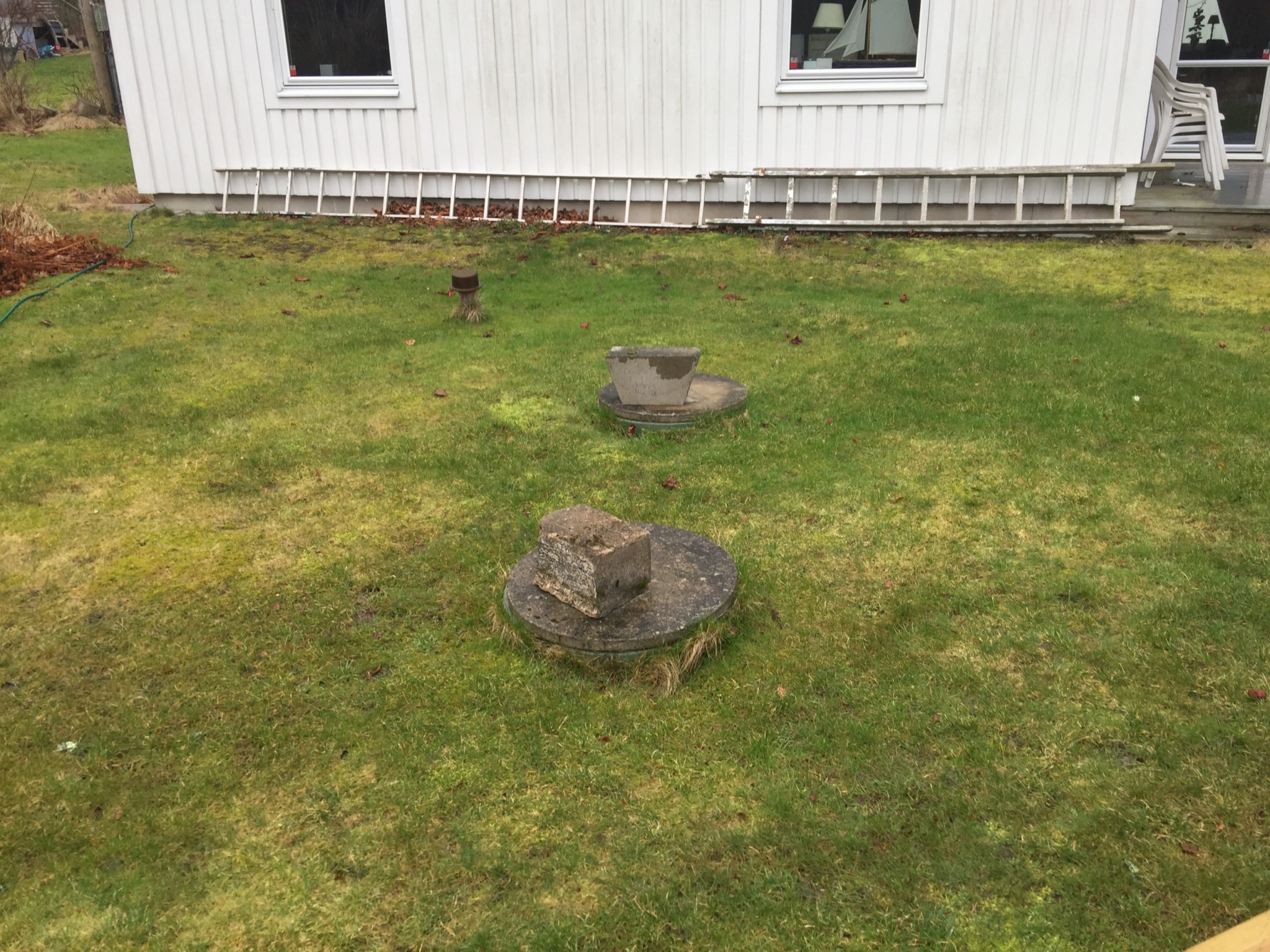

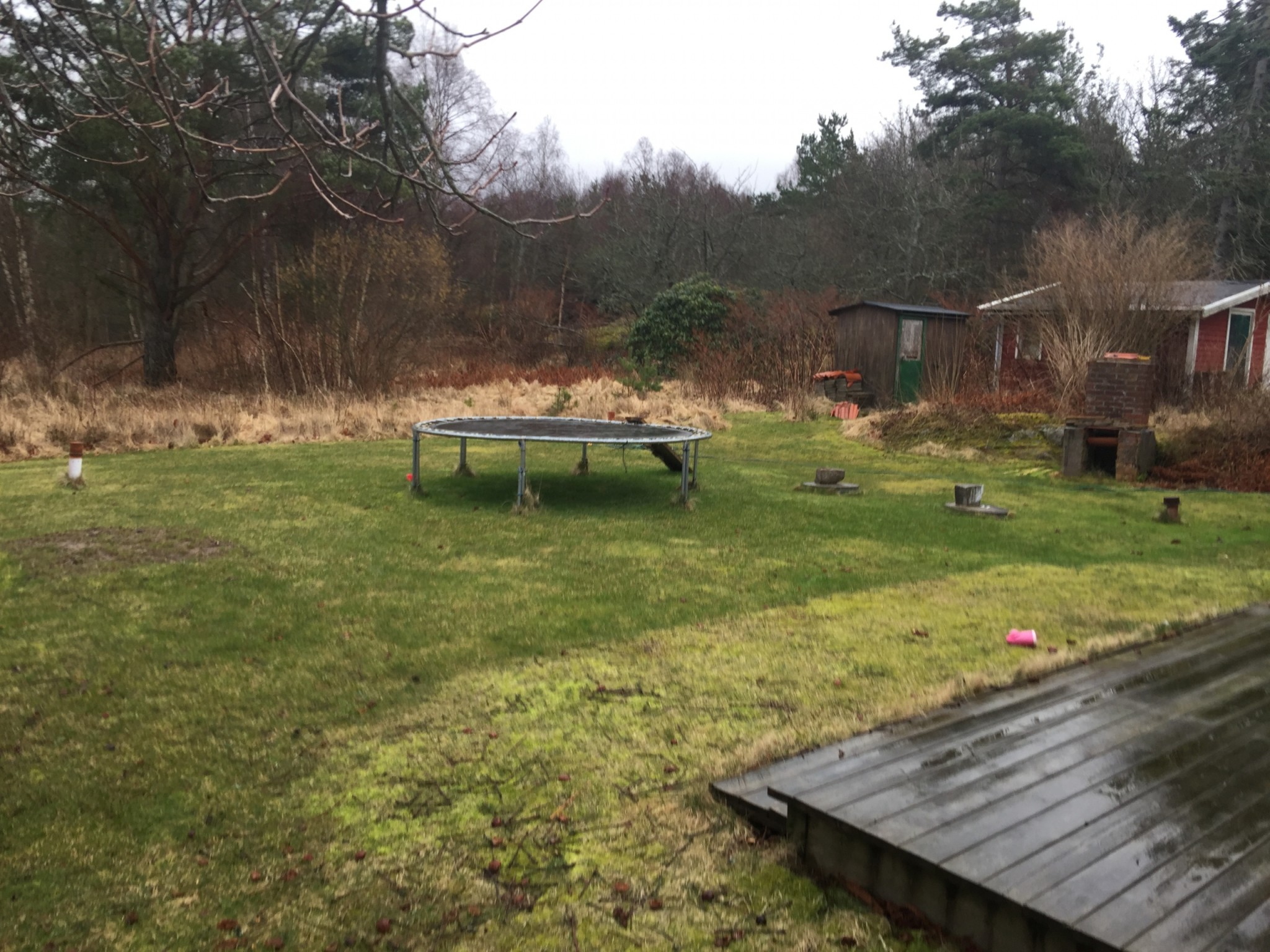

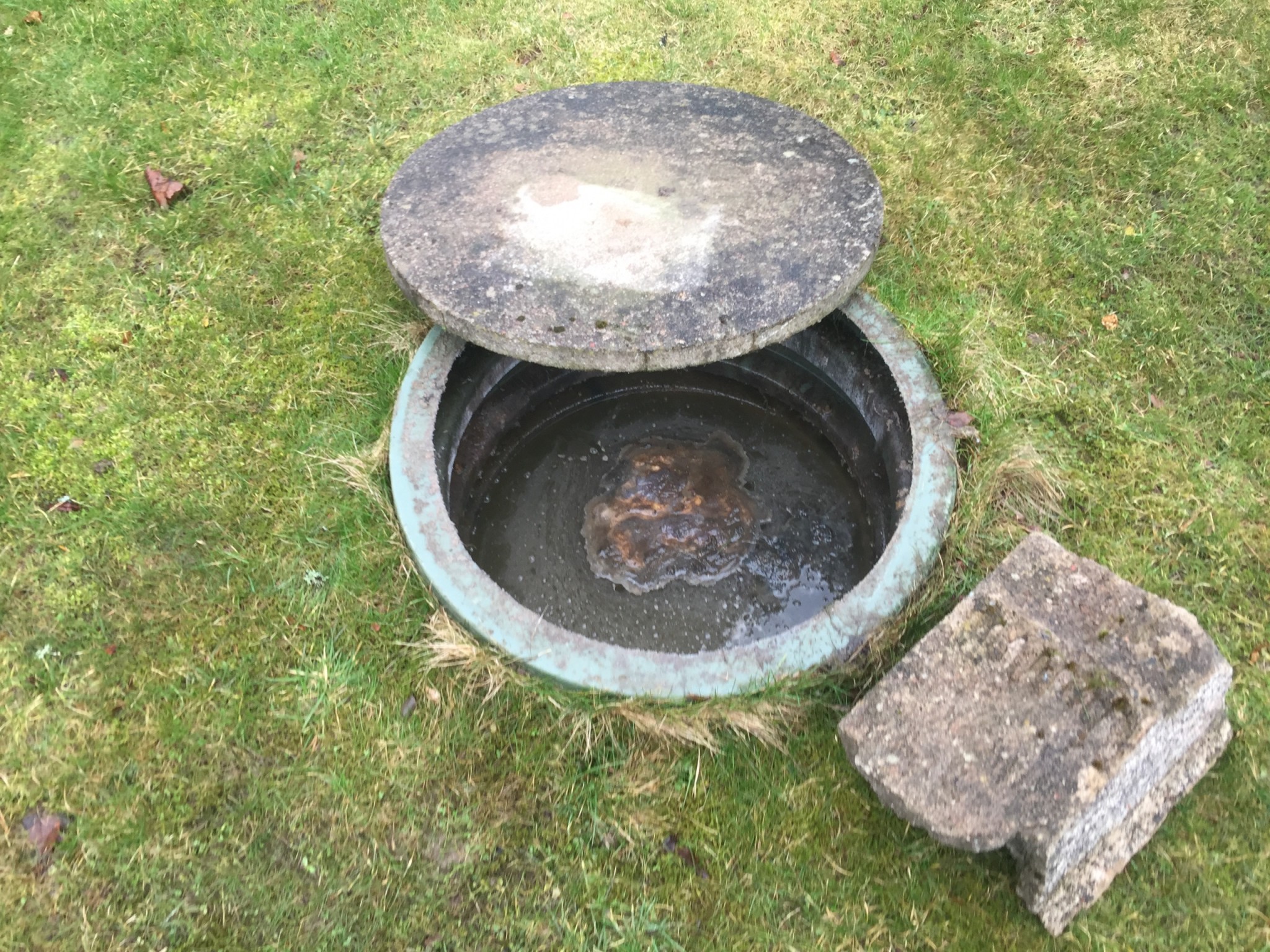

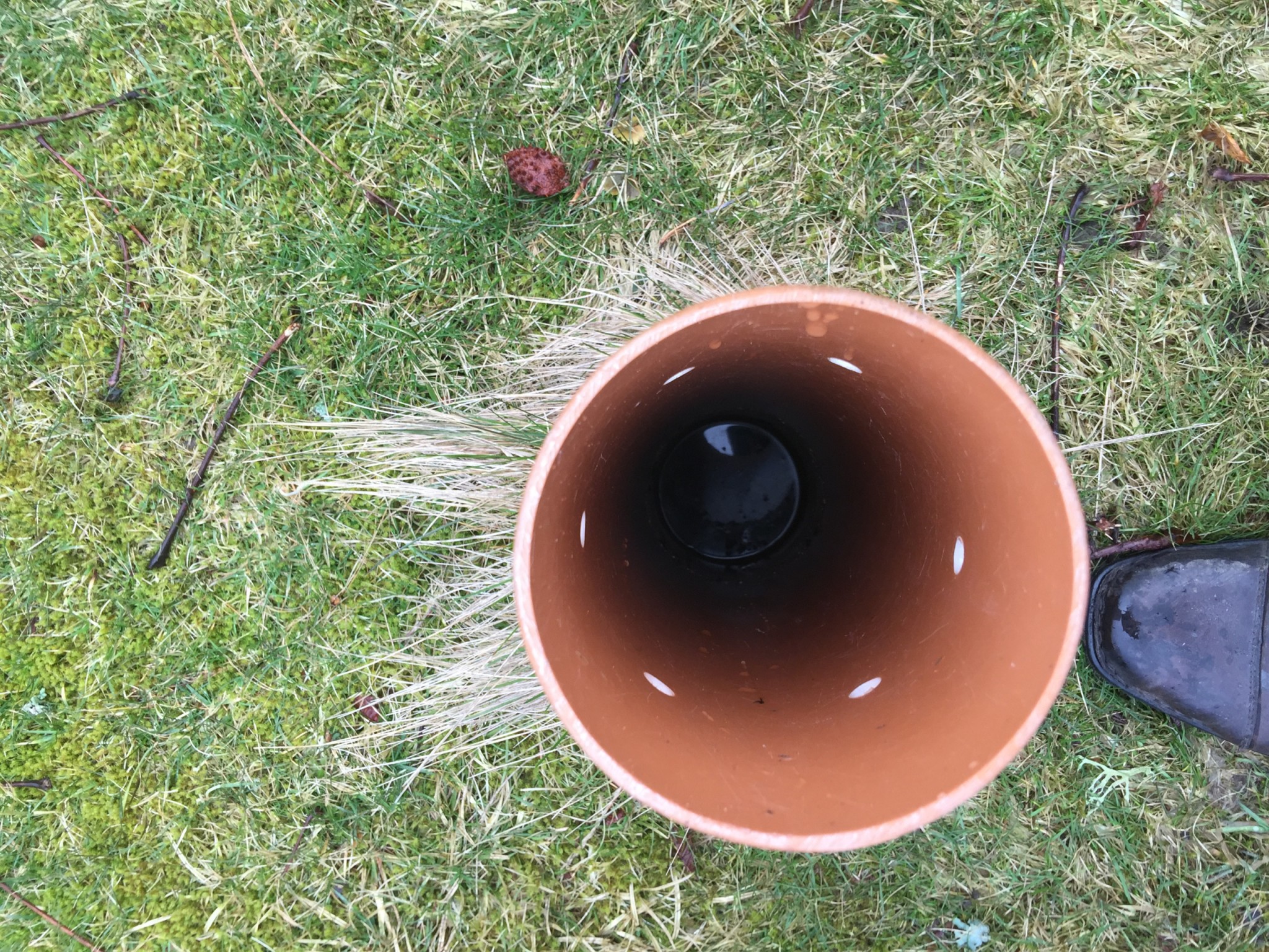

Har ett likartat problem som trådstartaren har, där jag misstänker att markbädden är igensatt eller mättad. Har vatten i avluftningsrören på bägge sidor om infiltrationsbädden. Ofta är kamrarna i 3 kammarbrunnen helt fulla. Bifogar bilder för att så att man ser hur systemet är uppbyggt. Frågan är om det hjälper att spola ledningsrören i infiltrationen. Tacksam för hjälp. /Anders
Det går nog inte att svara på - det kan vara spridarledningarna som har satt igen p g a slamflykt eller dålig design på spridarledningarna.
Men lika troligt är infiltrationsytan har geggat igen eller att grundvattnet står högt. De där kommer ofta tillsammans. Grundvattnet stiger på vintern och marken mättas på vatten, bakterierna får inte syre och slemmar igen marken så att den kan ta emot ännu mindre vatten.
D v s testa att spola spridarledningarna och hoppas på det bästa. Löser det sig inte så krävs omgrävning av infiltrationen.
