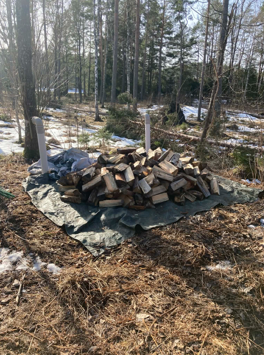

Jag har råkat lägga ut presenning och lagt ved på infiltrationsbädden (se bild) idag. Insåg det när jag kom hem igen. Hur allvarligt är det, behöver jag flytta högen snarast? Bredvid högen ses luftningsrören. Veden som är i högen är ganska tung då den är blöt.
Det är halvt tjäle och fuktig mark där.
Vedhög placerad på en presenning ovanpå infiltrationsbädd med luftningsrör i bakgrunden. Skogsmiljö med snöfläckar.

Svårt att se hur den där lilla mängden ved skulle påverka marken mer än några cm ned.
Är det en nygjord infiltration eller en äldre?

Tack för svar! Infiltrationsbädden är en äldre.

Jag ska åka iväg om några dagar och kommer inte tillbaka på typ 3 veckor. Tror du högen behövs flyttas inom några veckor?

Då har marken redan tryckts ihop så det lilla tryck veden bidrar mer kan knappast skada infiltrationen.

Blev lite orolig när jag sökte runt om det. Stod att den här tiden på året också är värst när det är tjäle som går över till fuktigt typ. Och att presenningen i sig gör att marken inte kan andas.
Jag håller tummarna att inget händer på de här veckorna så får jag flytta den när jag är tillbaka igen :)

Ah, det var fukt under presseningen du var orolig över.
Ja, lite mer fukt kommer det säkert bli under den. Men fukten kommer jämna ut sig mot marken utanför presseningen. Plus att ingen är väl i huset under de kommande veckorna så inget vatten tillförs till infiltrationen.

Ja, eller mer att marken under presenningen inte kan andas som det behöver kunna göra ovanför infiltrationsbädden. Var mest nojig att systemet skulle paja i sig och att vi behöver byta ut då det är ett jäkla projekt och kostnad.
Högen i sig väger nog mer än 500 kg då det är mellan typ 1-2 kubik blöt ved.
Man märker när man går på marken där att den är mycket mer "lös" och luftig jämfört med resten av tomten.

För infiltrationen har det nog ingen betydelse om veden ligger kvar tills den återgår till mull..

Jag tror i praktiken inte att det spelar någon roll men presenningen försämrar markens tillgång till syre vilket i teorin inte är bra för bädden. Men högst hypotetiskt om den faktiskt gör det i praktiken.

Den lilla mängd ved är inte tyngre än vad du själv väger.
Det verkar vara lite olika svar här om infiltrationsbädd och ved. Man tror i första inlägget som skapats att rå och otorkad ved tillfälligt lagts på bädden, och min första tanke var att den borde ju få ligga över sommaren och torka innan man tar in den under tak. Men då borde platsen varit lite på sidan om.
Men nu var det visst tillfällig förvaring av torr ved från vedboden och då kan den ju ligga ett tag tills den sen tas in i den nya. Då är väl inte helt fel att ha den täckt som skydd mot nederbörd.
