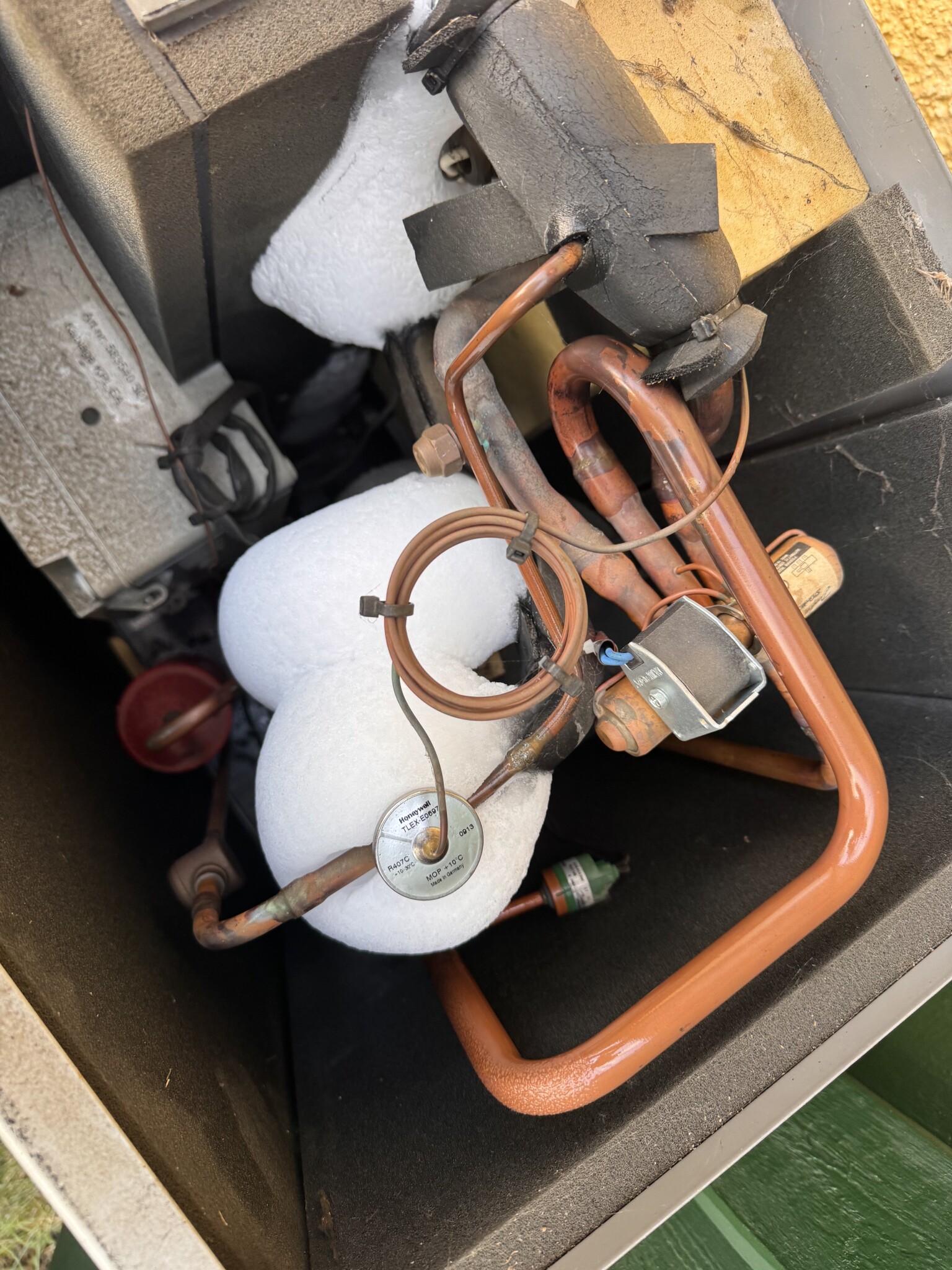

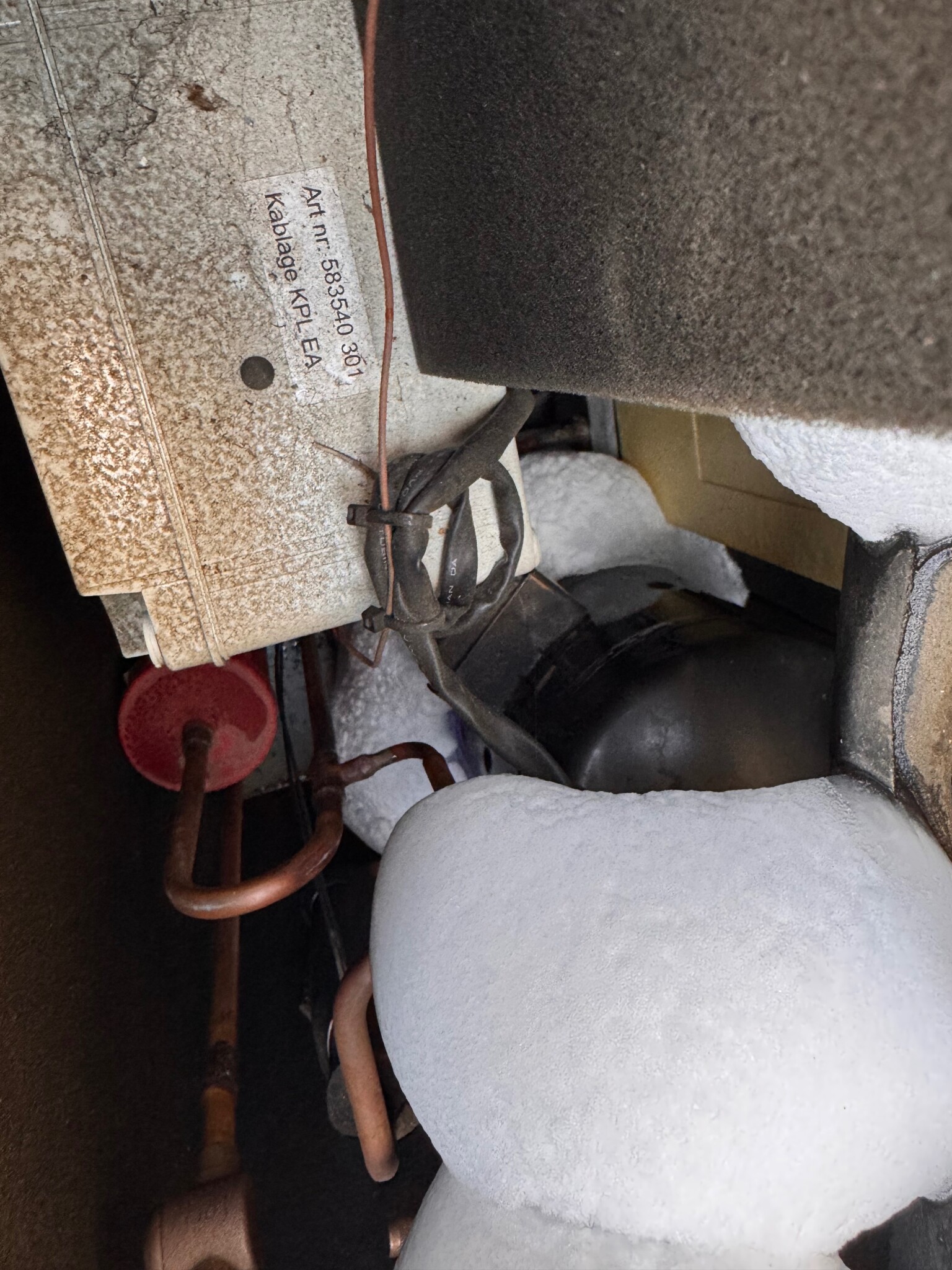

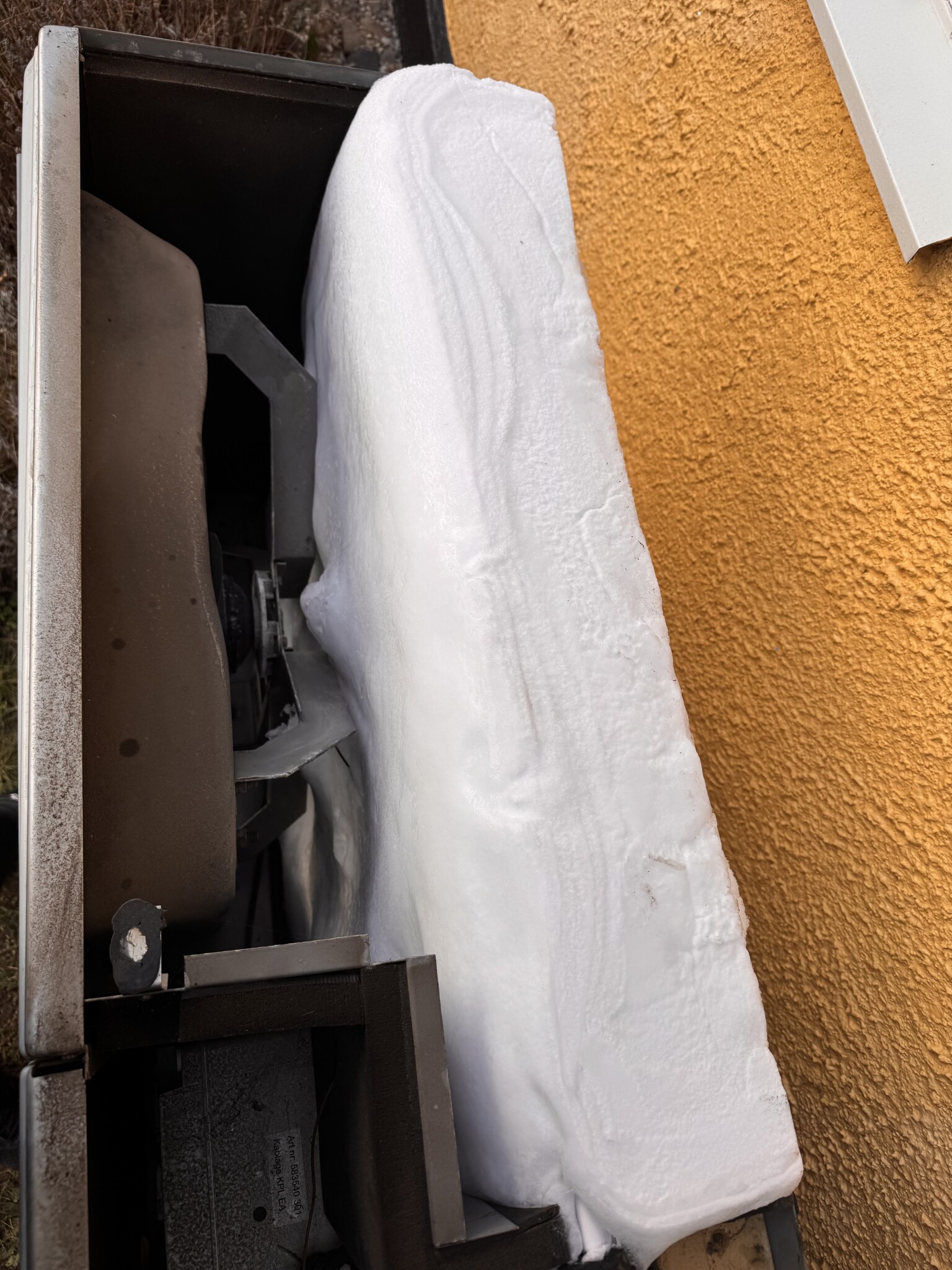

Upptäckte att det bildats ett ispansar på baksidan och under vår värmepump (ca 15 år gammal CTC, servades i somras). Tog försiktigt bort det värsta mekaniskt. Isen byggdes dock snabbt på igen. När jag öppnade upp den såg jag att även innandömet var fullt med is och snö.
Bor i Skåne, varit 5-10 plusgrader de senaste veckorna så problemet är nog inte hänförligt till utetemperatur.
Efter lite googlingar har försökt avfrosta med ljummet vatten. Dock, någon som har en uppfattning om varför det blir så här? Vad gör man åt det?

Något tjall på avfrostningen, den styrs av bla av hur kall förångaren är jämfört med utetemp. Dvs har du tur är det bara en givare som gett upp, eller så har den hoppat ur sitt läge på förångaren och hänger löst i luften. Då tror den att förångaren håller exvis plus 5 och triggar därför inte någon avfrostning, och du får en bra klump is.

Det kan också vara som Fribygg skriver, det är för lite energi (låg värme) i ditt värmesystem för att räcka till komplett avfrostning, då bygger det på lite varje gång. Då kommer den laga sig själv när det blir kallare =) Men du har väl sett den avfrosta ?

Är det typ +4 grader C och varmare bör det inte bli någon is alls efter expansionsventilens utlopp (röret som går ut rakt bakom 'hatten) - så antingen är den felreglerande (tex. har läcka i utjämningsröret som ibland finns) eller hängt sig i en ganska stängd läge eller så är det brist på köldmedel.
Med den mängden is och med mängden indikerar att det har varit så ganska länge så är det troligen mer än -10 grader C inne i djupet av isen och så kallt skall det inte vara när det är många plusgrader utomhus.
det andra som också kan ge skumma beteende är att gasväxlingsventilen inte fungerar som det skall.

När det är så varmt ute, så skall det inte bilda is alls. Därmed så kommer inte heller avfrostningen att sätta igång. Avfrostningen styrs inte primärt av om det finns någon is att smälta, utan av utetemperaturen. Så det är troligen inte fel på avfrostnmingen.
Vi hade samma fel nyligen. Det var en temperaturgivare som hade gått sönder. Tekniker bytte efter avstängning och avisning med vattenslang (gick väldigt fort). Tog någon timma sedan funkade det igen.B Betonggrå skrev:

Äldre ctc eco air har en reläfunktion som styrs av en temperaturgivare med gasfylld bulb. Den i sin tur är kopplad till en timer.
Det är inte ovanligt att den funktionen fallerar.
Det kan också vara gasbrist men då borde den löst ut på pressostat, kan man tycka.
Prova att göra en manuell avfrostning och se om det frostar av då
