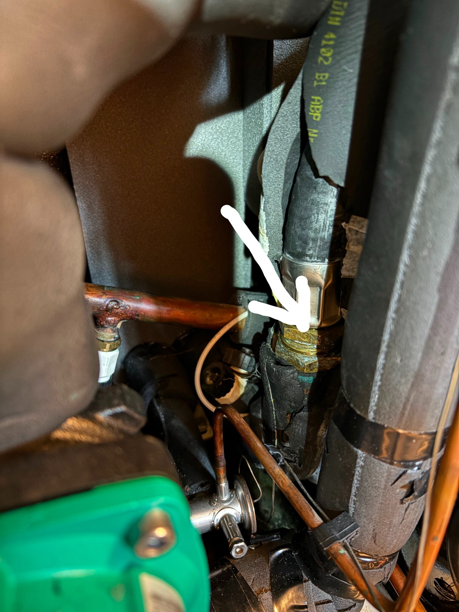

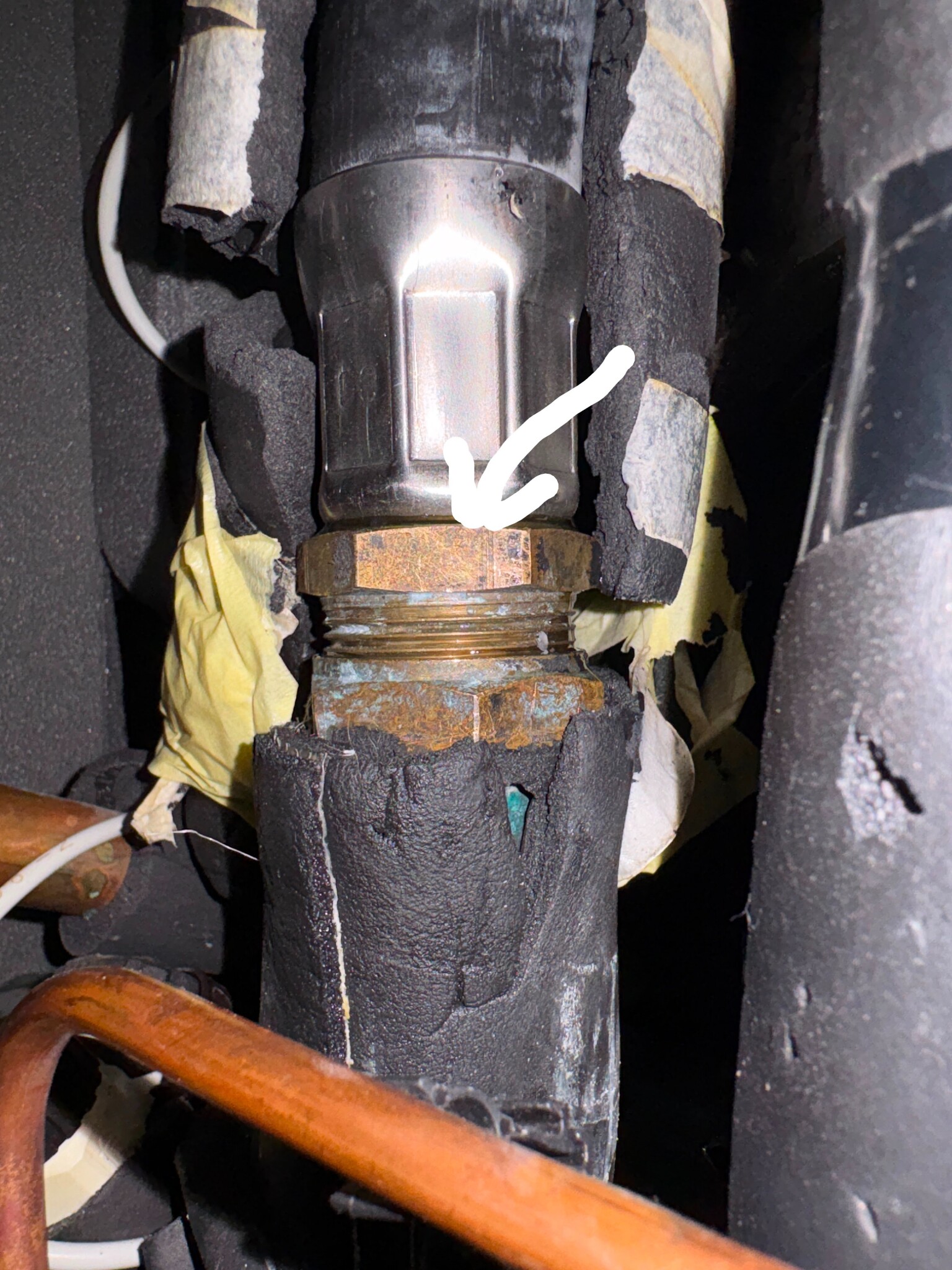

Har en Thermia Diplomat G2 från 2010. Jag har upptäckt att det läcker köldbärarvätska på vad jag tror är retursidan. Det verkar komma från någon form av krimpkoppling, där pilen pekar på bilden. Går det att åtgärda en sådan läcka, eller måste hela delen bytas ut?
Du får släppa ut KB och ( gärna då i dunkar och återanvända det ) lossa koppligarna och lina om,då blir det tätt. Lite pyssel blir det. Kan finnas ventiler att stänga, fär att inte tappa förmycket i slingan ut. På cirkpumpen kan det finna avstängare och kanske efter läckande delen med.

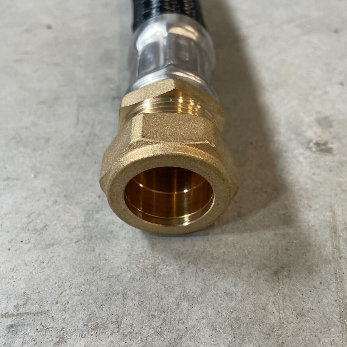

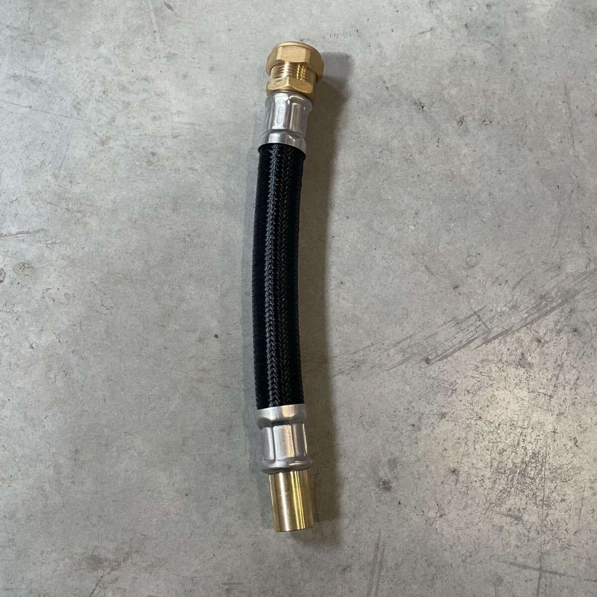

Hittade några bilder på Thermias reservdelar. Är mässingsdelen gängad i den rostfria klämdelen ?
  • Mässingsfäste med gängor vid en rostfri klämring på ett grått underlag, relaterat till Thermias reservdelar.
  • En flexibel rördel med en svart slang, mässingskoppling och rostfri klämdel, liggande på ett grått betonggolv.
Jepp själv slangen har en gänga i ena änden och för klämring i den andra änden, samt att den äe gängad direkt in på en klämmringskoppling med invändig gänga, som visas på fotona.
Det finns olika varianter på slangarna och olika längder. Det med reservdelar från Thermia, kolla in på olika ställen var det finns att köpa och det ska vara en med blå rand på, som är för kallvatten. Finns för varmvatten med och har en röd rand på sig.
Det heter Flexslang vatten, när du söker, priserna varierar rätt kraftigt
Flexslangar kan åldras och läcka, men på köldbärarsidan finns en svag punkt till och det är klämringsmuttrarna på KB-ut. Orsaken är att kondensvatten kan spränga dom när dom fryser.
Det är ingen raketforskning att fixa detta själv.
Förhoppningsvis har du avstängningsventiler att stänga ut mot slingan och då blir det bara ett par liter som rinner ut så man behöver inte tänka på att samla upp det utan bara fylla på motsvarande mängd.

För att lösa problemet behöver jag skruva loss mässingsdelen från den rostfria krimpdelen där det läcker och linda om gängorna?
Jo, det ser ut som den krympta anslutningen på slangen är gängad, så om du ska försöka behålla slangen måste du dela där och linda om...
MEN är du riktigt säker på att det är där det läcker?

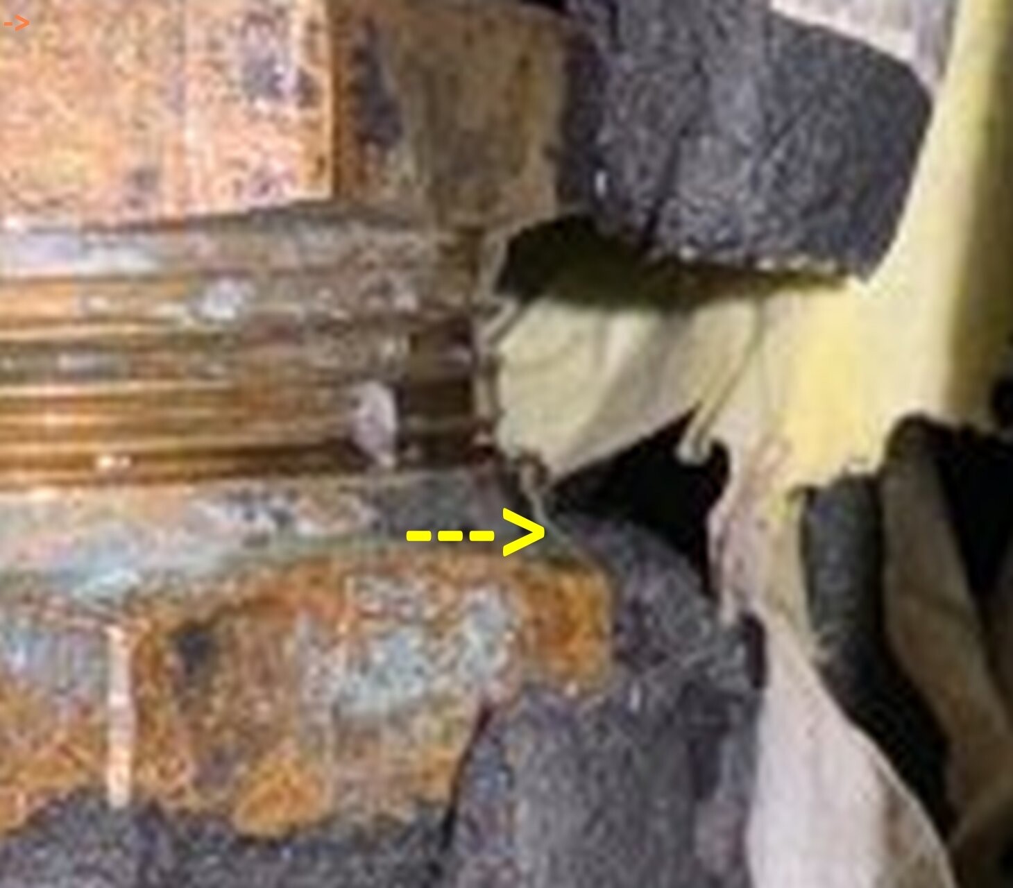

Jag tycker klämringsmuttern ser sprucken ut där pilen är. Eller är det en synvilla?

Jag är rätt säker på att det läcker mellan den översta mässingsdelen och den rostfria krimpdelen.
OK.
Ska väl vara tydlig med att jag inte är rörmockare även om jag skruvat massor i mina dar och, för några år sedan, bytt motsvarande del och flex-slang på min Nibe värmepump.
Om du vill försöka dela där så är det nog bra att vara förberedd på att det kan gå riktigt trögt. Det är ju svårt att få mothåll i krympningen med en rörtång utan att skada den eller slangen.
I så fall måste ju klämringen nedanför släppas också.
Jag skulle testa. Men kanske vänta tills måndag och att hela familjen är duschad så att du har marginal att få tag på delar och kan vara utan varmvatten ett tag.
Jag kan inte tolka det på annat vis än att mässingsdelarna är istoppade i slangen och därefter pressade med rostfria krimpdelen (som i princip är en slangklämma). Det finns alltså ingen gänga mellan mässing och rostfritt.
Inga av de gängade mässingsdelarna ska ha något lin eller gängtape, men tätningskonorna kan gärna fuktas med lite flytande gängtätning.
Läcker det där du påstår så kommer läckaget mellan gummislang och den istoppade nippeln , dvs du får byta slang.
Dock vet jag att det är svårt att exakt lokalisera läckage då det tex kan rinna uppifrån på slangens baksida. Men med trasor och tryckluft brukar man kunna få torrt och se bättre var det åter kommer fram.
