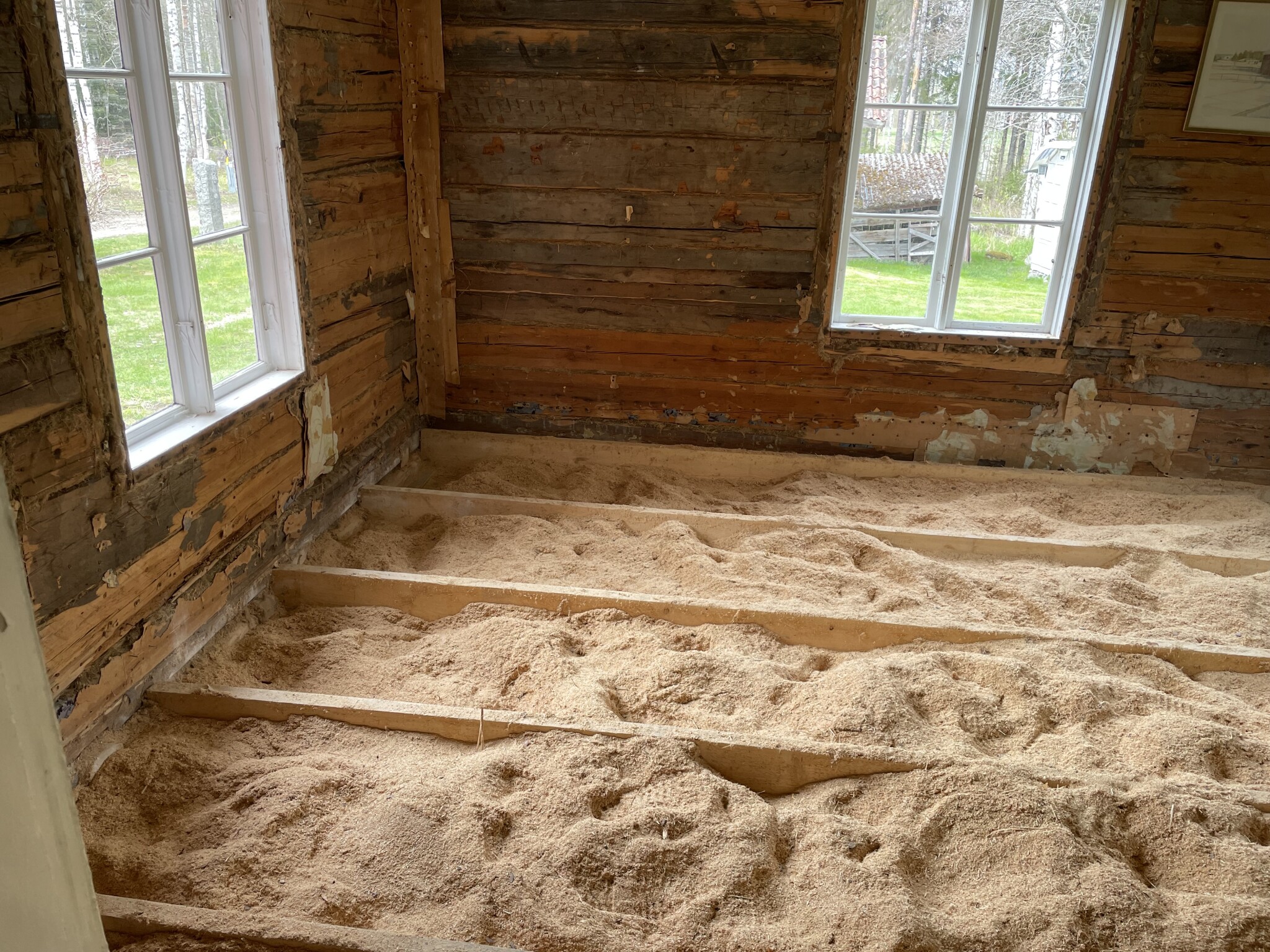

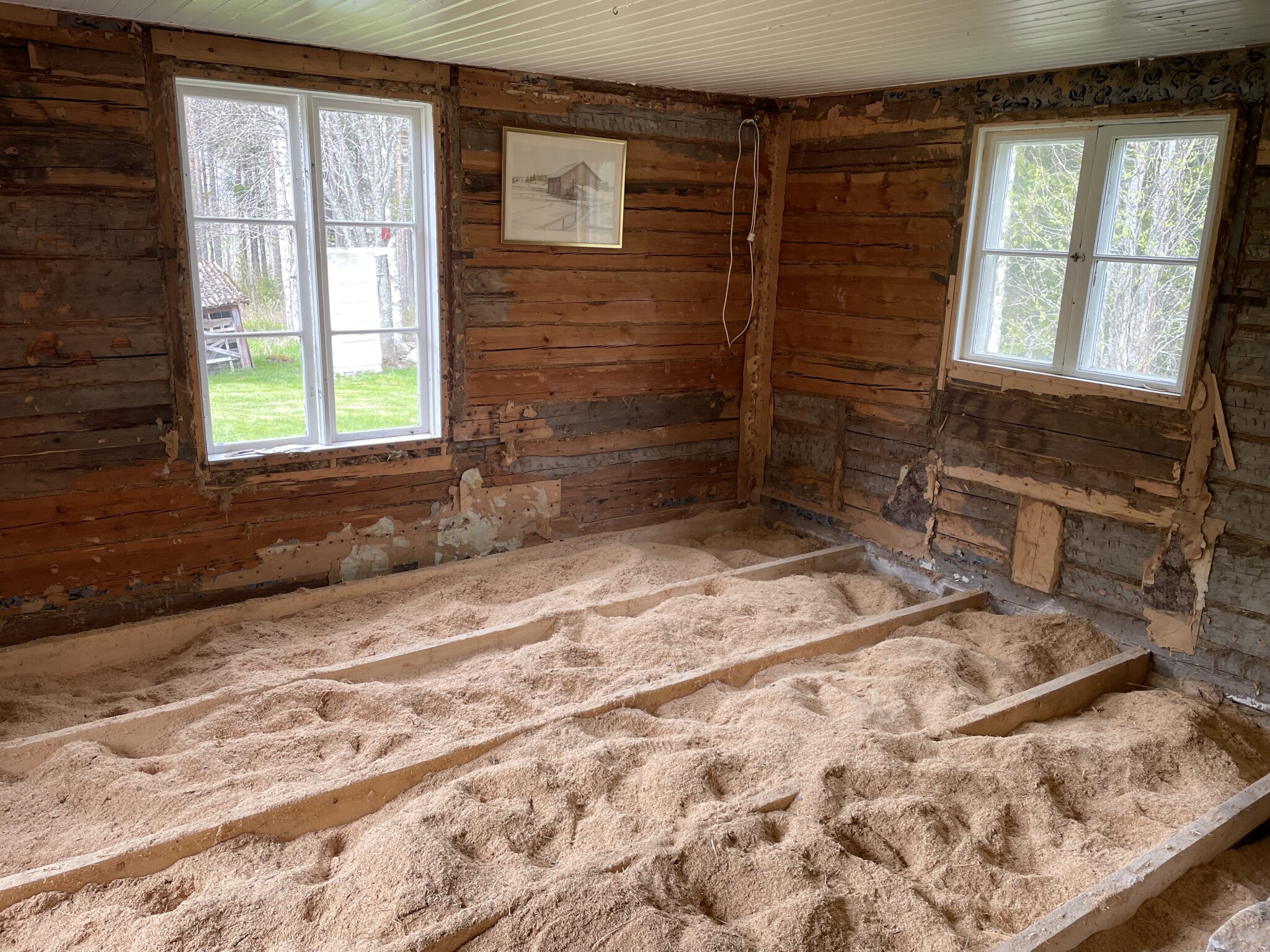

Hej! Nu är det dags för vardagsrummet att få kärlek. Nytt kutterspån (påfyllning) och nytt golv. Sedan väggarnas tur, och här kommer problemet: vi vill inte bevara timret synligt då det är väldigt ojämnt och inte så tjusigt osv, men vill heller inte regla och bygga på väggen då det ställer till det vid fönster mm. Vi vill inte pappspänna eller lerklina då hus som står obebodda (och inte särskilt mkt uppvärmda) vintertid kan resultera i att leran släpper samt pappspänningen kan börja svikta.
Så, spika typ skivor på väggarna, direkt på timret är väl det närmaste alternativet nu. Men vilka skivor?

Traditionellt spikades Tretex på sånna väggar och det finns ännu mjuka träfiberskivor att köpa på tex Bauhaus.
Ja, jag är intresserad av det. Undrar dock över lukt, gammal tretex är inte rosor direkt, så vad kan man förvänta sig av dagens efter några år?

Jag vet inte, men ljungbergfritzoe.se vet nog det mesta om skivmaterial och om din bygghandlarw inte vet om dagens porösa board är bättre än dåtidens tretex får du väl fråga dem.
Någon annan som har förslag? Är verkligen porös board det enda alternativet? Hur är det att måla på, antar jag behöver köra renoveringstapet isf? Funkar renoveringstapet på tretex?

Problemet med lukt beror på fukt, vilket är svårt att undvika i ouppvärmda hus. Det sätter sig i just porösa mtrl, såsom tyg, papper/tapeter, treetex, mjuk stoppning i möbler etc. Massivträ (obehandlat) är nog bland det bästa material som finns för säsongsuppvärmda hus.
Starkt varierande fuktnivåer ger stora påkänningar för alla skivskarvar då materialen rör sig med fuktnivån. Det är en starkt bidragande orsak till att gipsskivor används då de inte rör sig nämnvärt med fuktnivån. Däremot är pappen på gipsskivorna känslig för mkt fukt, liksom all papp.

Vi kommer pappspänna istället! Så blir varken reglar eller skivor
