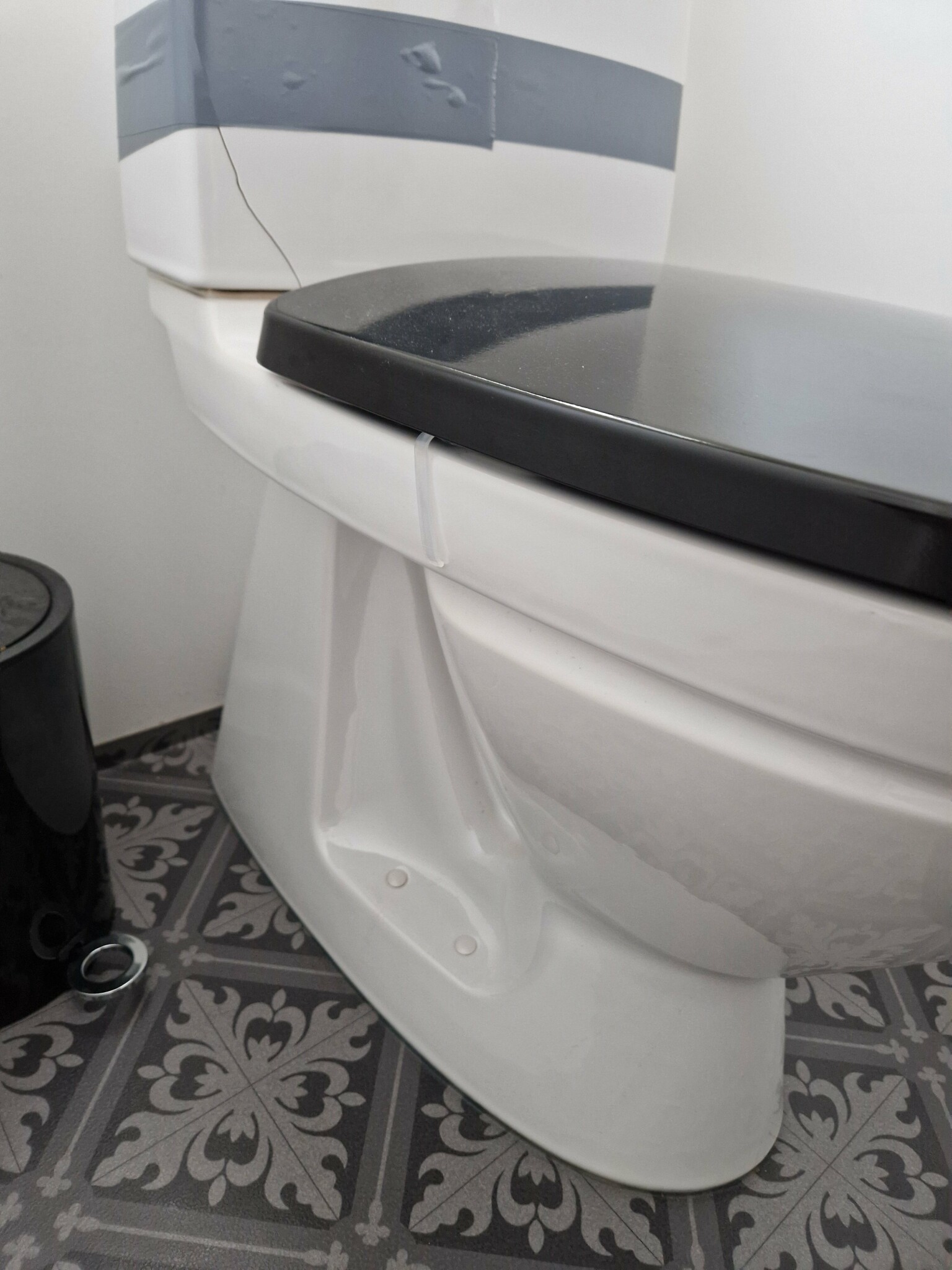

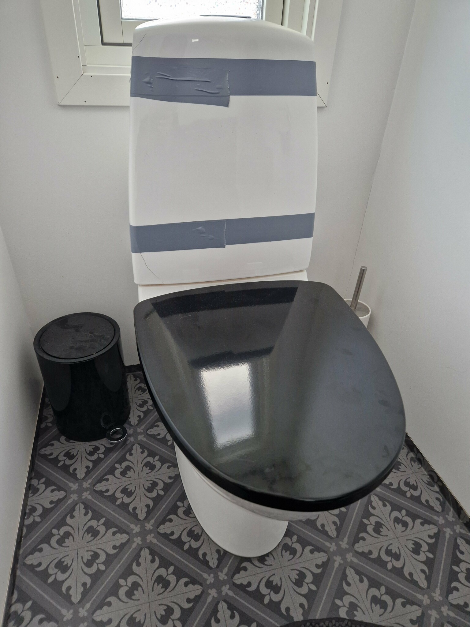

Cisternkåpan på toaletten som stod i huset när vi flyttade in har gått sönder :/
Jag kollar efter reservdel men blir osäker på vilken ifö sign jag har.
Den är golvstående.
Det är inte en barnmodell och inte en extra hög.
Jag vet inte riktigt ålder på den men minst 10 år iaf.
Kan det då vara olika cisternkåpor eller är det Z90610 som bör passa tro?
Tack på förhand!

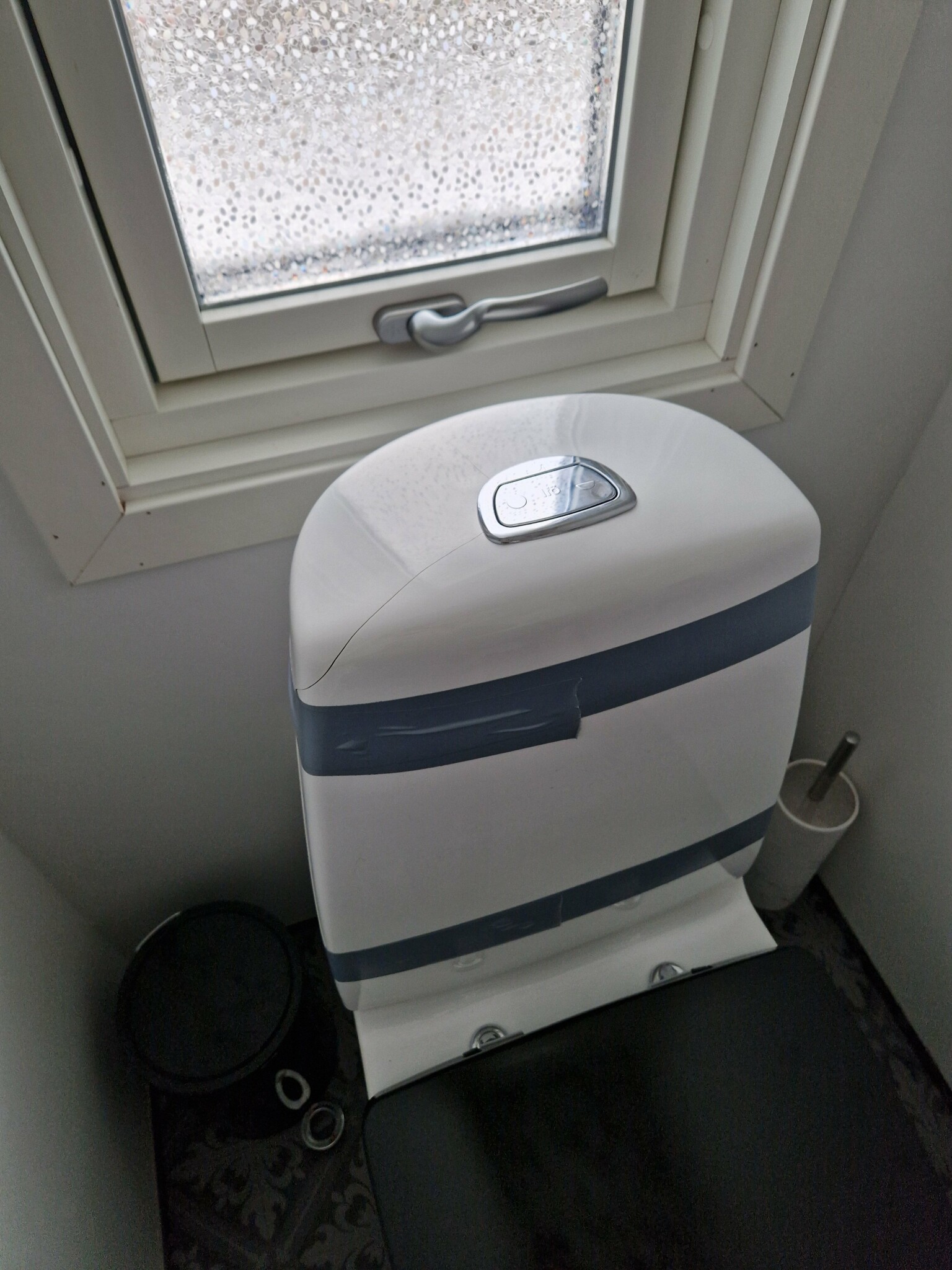

Här kommer lite bilder 👍🙂
enligt ifö
Vilken modell är din befintliga toalett? Om du har en golvstående modell från Ifö så kan du titta på spolknappen och jämföra med spolknapparna i vår Onlinekatalog. Namnet på spolknappen är samma som på toalettmodellen.

Man får via spolknappen reda på vilken serie det är. Och det är serien sign.

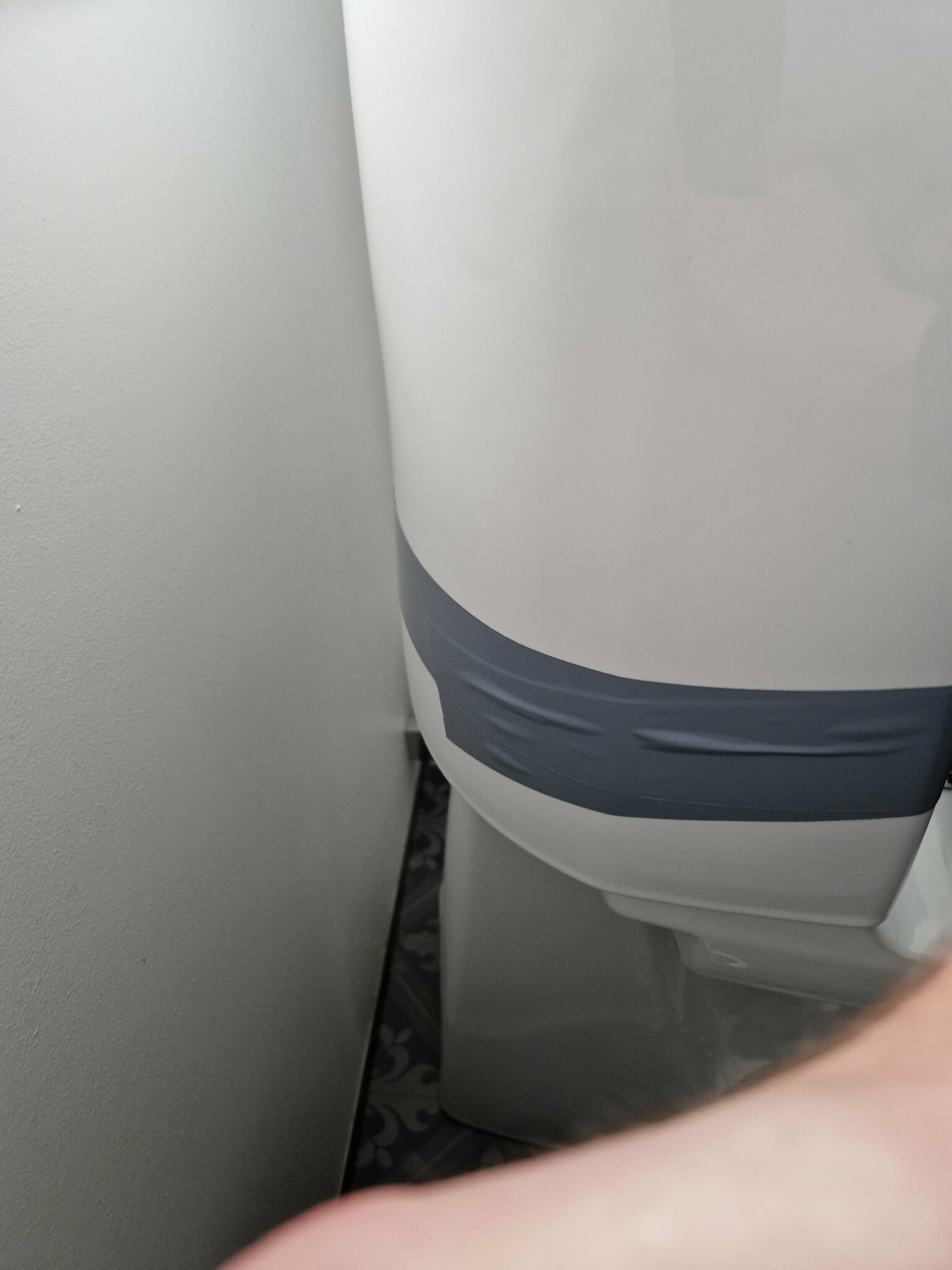

Det som bl.a. gör mig osäker är måtten som står t.ex. här
https://www.bygghemma.se/kok-och-ba...jE0Mi4xLjAuMTczNTk5MjE0Mi4wLjAuMTQzNjgwMDI1Ng..
Jag får måtten till cirka 410mm hög, 280mm bred i överkant, 150mm djup i överkant.
Men inte lätt att veta hur man ska mäta på den formen heller...

Ja hittar du rätt cistern och ser hur du kan byta den så är det ju att föredra. Detta är fördelen med märkesprylar, ex. Ifö, där reservdelar finns att tillgå.J jstefanf skrev:
Ser ut som en standard Sign. Det är väldigt enkelt att byta cisternkåpa. Sign har en plastcistern på insidan så du kan byta cisternkåpan utan att ens behöva stänga av vattnet.J jstefanf skrev:
Har det löst sig för dig?
Tack,J jstefanf skrev:
Det är flera sidor som annonserar samma kåpa med olika pris. Deras angivna mått stämmer inte riktigt trotts der har samma nummer Z90610 på de. Hornbach hade rätt nummer och rätt mått och dessutom var det biligare jämfört med det som du gav då. Jag har beställt från Hornbach nu. Tack ska du ha.
