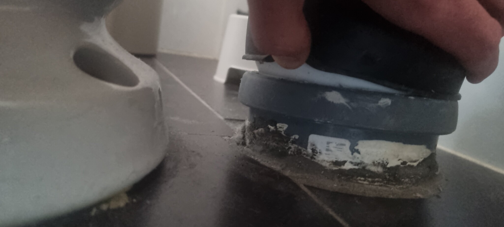

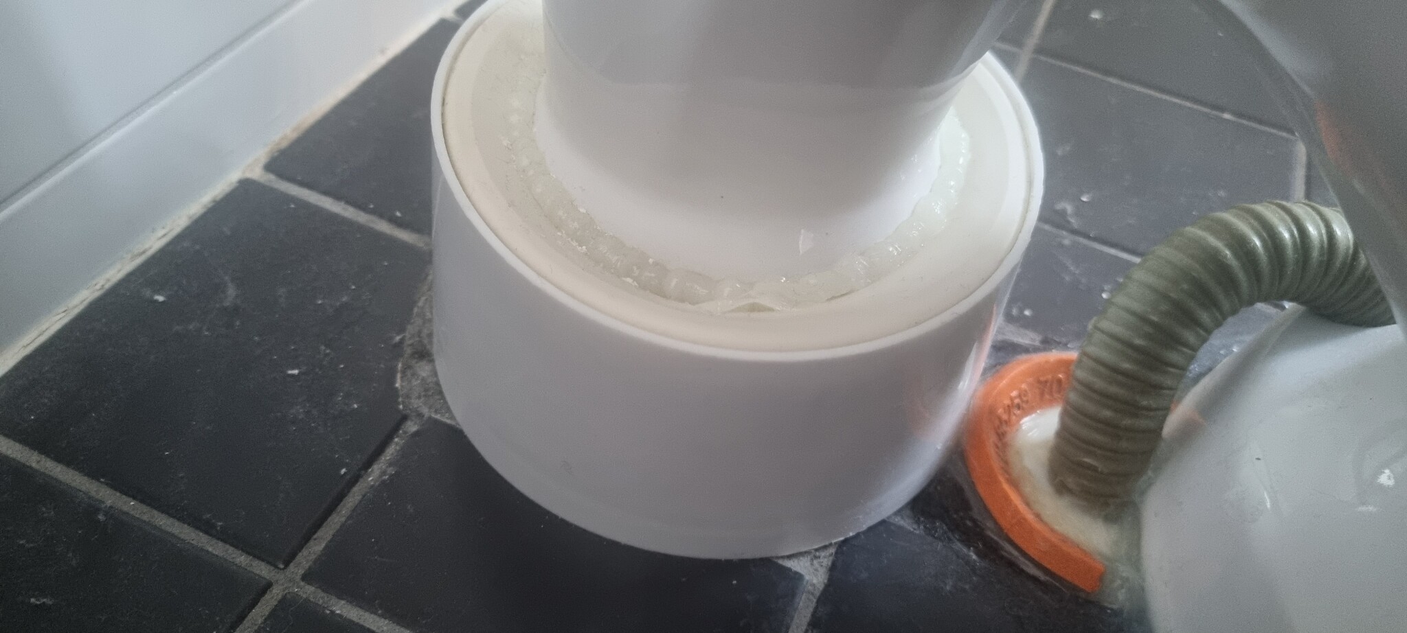

Med min bristande erfarenhet har jag svårt att avgöra exakt hur nuvarande anslutning ser ut (och jag vill gärna inte montera loss gamla toaletterna för närmre inspektion innan jag har grejer hemma för att installera de nya). Jag tycker dock det ser ut som:
Toa #1: Monterad med stos (från Faluplast). Är röret troligtvis kapat i nivå med golvet när det ser ut så här? Tänker jag rätt att jag isf behöver en ny stos? (Röret vid sidan är från urinseparering som ska kopplas bort)

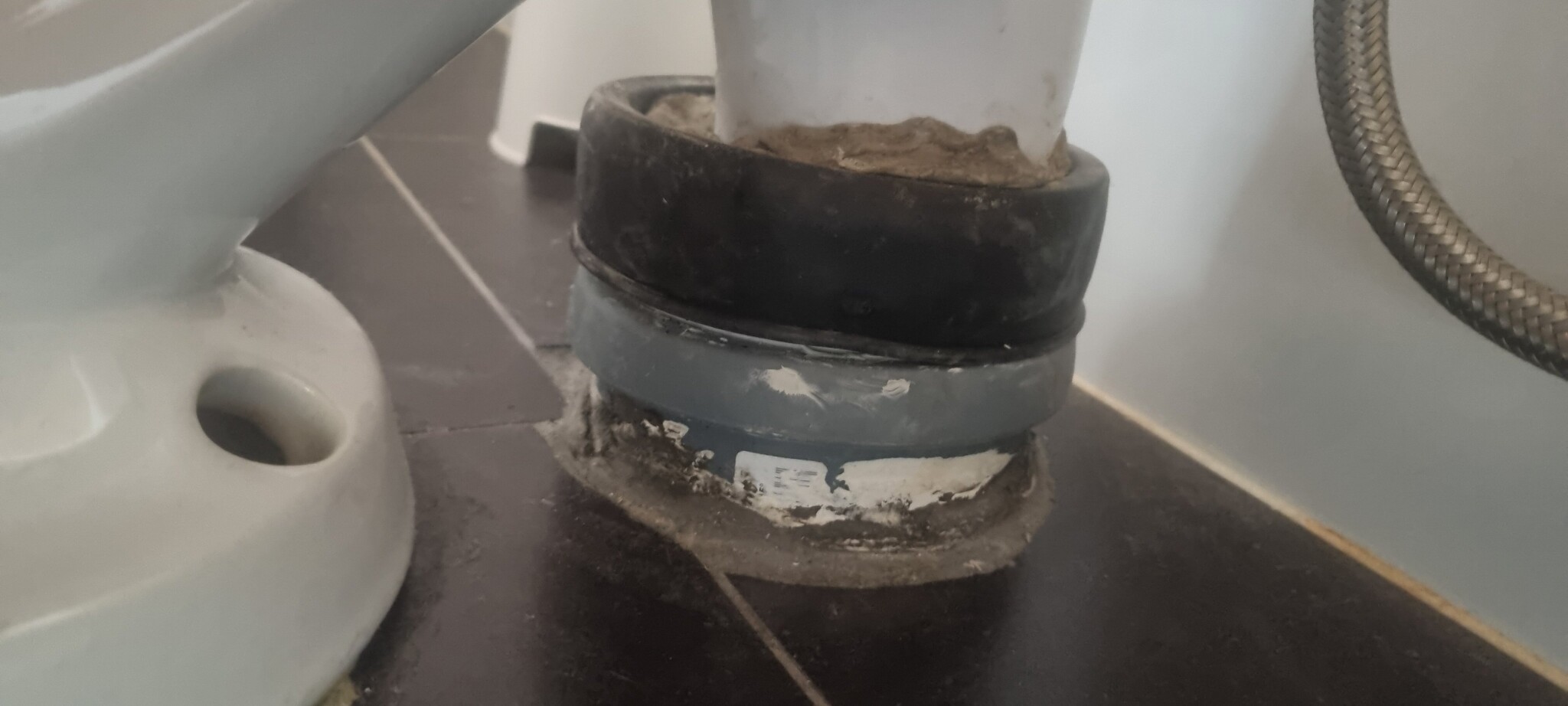

Toa #2: Här ser det ut som man satt en stos i avloppsröret som sticker upp en bit...? (Det är någon vit plast bakom när jag lyfter på gummimanschetten, så det är alltså inte bara en manschett på gråa röret). Borde jag ansluta på samma sätt även här, med en ny stos? Eller bara en gummimanschett? Och behöver röret i så fall kapas?
