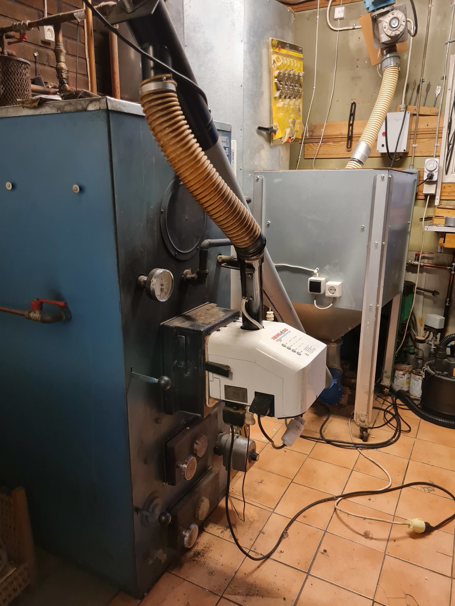

Förlåt i förväg om jag ställer en idiotfråga som kanske inte går att svara på.
Kortfattat: jag har en äldre bekant (96-åring) som tidigare haft uppvärmning via pelletsbrännare. När ålder och ett antal strokes satt sina spår så klarar han inte längre av att sköta det hela. Han har därför kört uteslutande på elpatron de senaste åren. Inför vintern vill han ändå se om vi kan få igång pannan, för att kunna köra nån vecka eller två när det är som kallast. Pelletsmagasinet ska klara sig ett par veckor efter påfyllning som jag förstod det.
Jag själv bor relativt långt därifrån men ska hälsa på honom nu till helgen och då ska vi försöka få igång systemet. Idiotfrågan kommer därför här: finns det något som ni kan tipsa om, helt utan att veta något om typ av panna, brännare etc? Nåt generellt kring pelletsuppvärmning som stått mer eller mindre avstängt i ett par år.
Det ska tydligen finnas ca 20 säckar pellets i ett kallförråd utomhus.

Nu brinner det!
Och tro mig, när man är fattigpensionär som värmer huset med elpatron så är det värt att dra igång om det så bara räcker några dagar.

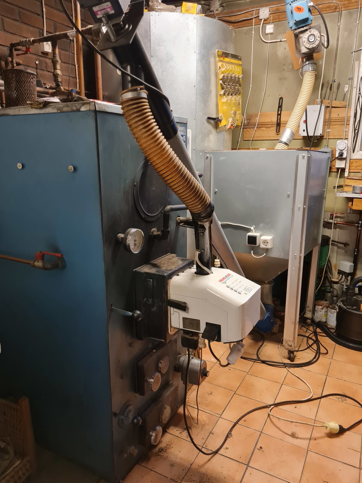

Jag inventerade förrådet och det fanns hela 65 säckar, så jag hoppas att det kan ge en viss besparing i alla fall, om det körs de kallaste dagarna.
Vedpanna i källare med påslagen brännare och flexibla rör för distribution av värme.
  • Äldre värmepanna i ett pannrum som används för att värma upp ett hus.
  • Gammal pannrum med vedpanna och elpatroner, sladdar och arbetsverktyg synliga på golvet.
